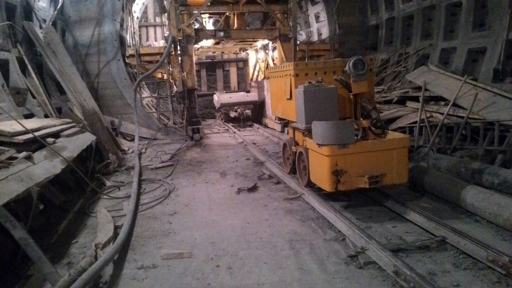

Хорошо развернули работы. Молодцы!
ЗЫ: а где аккумуляторный электровоз раздобыли?
Он работал, например, ещё на 625.
Т.к. он маломощный, хоть и хорошо держит заряд, то подходит только для работ с ручной проходкой.
Типа маневрового тягача.
Где раздобыли - сложный вопрос :)

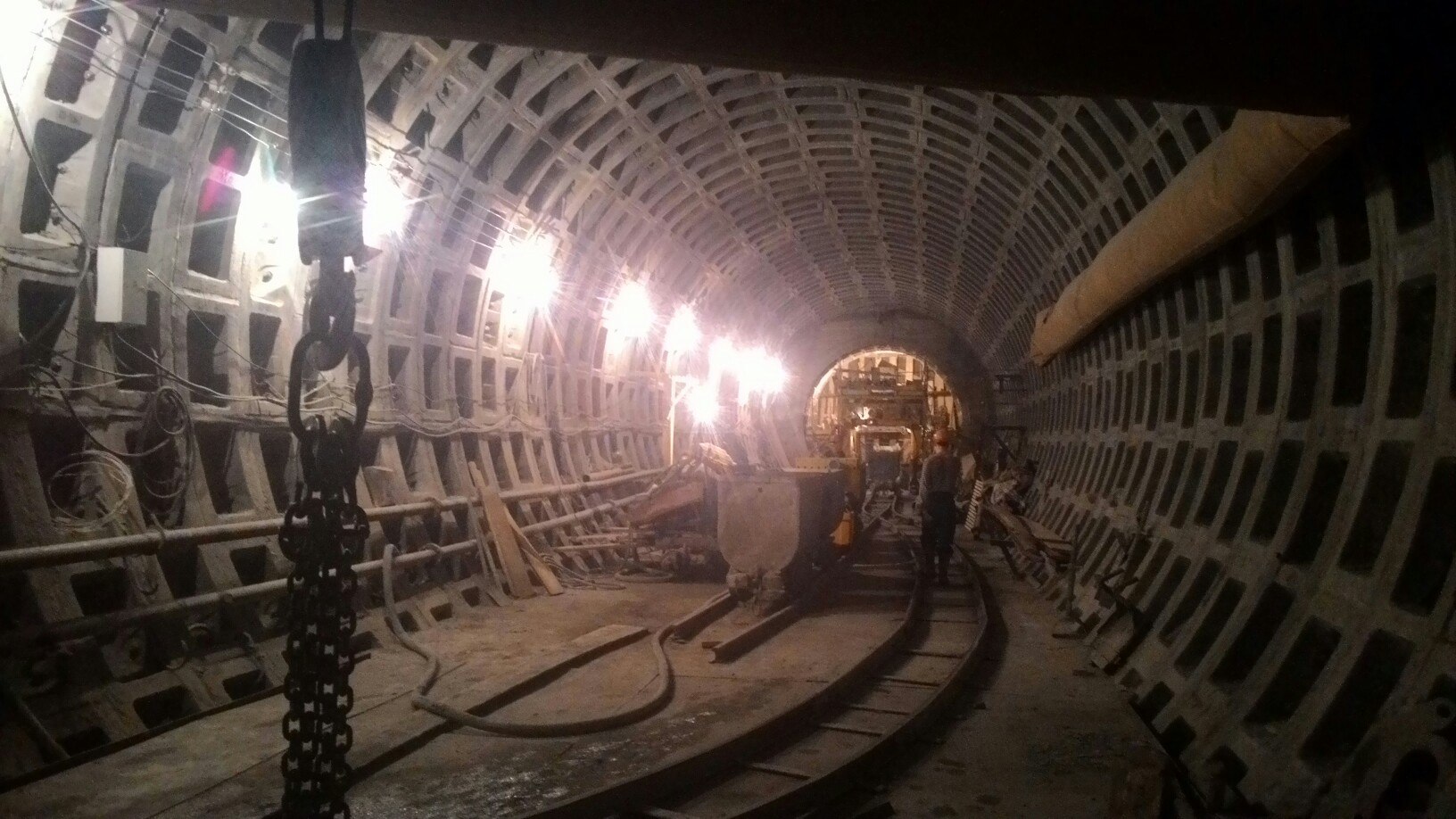

В щитовом тоннеле 570 колец.
Сообщения: 2674
хорошо бы на схеме увидеть от куда, куда и сколько пройдено тоннеля
От руддвора за станцию ушли.

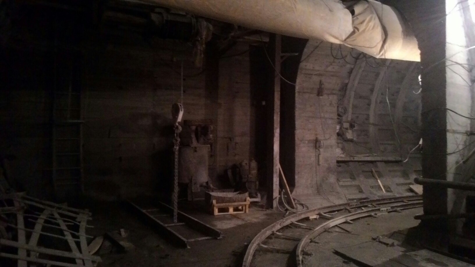

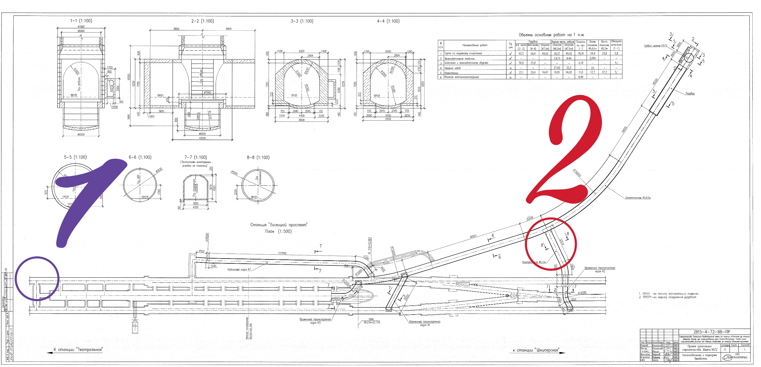

615 колец в щитовом тоннеле.
Начинают собирать унтерцуг в точке 1.
В вентоннеле(точке 2)/подходном к ГКС 10 колец.
Сообщения: 4118
Прошли пилотом по станции по исходному проекту?
Да, пилот-тонелем таки пошли, под переборку.
Почему, не знаю.
Но с вариантом прохождения по трассе эвакходка я вас не обманывал, такие планы были.
В том числе и на схеме.
Сам бы я такого не выдумал. :)

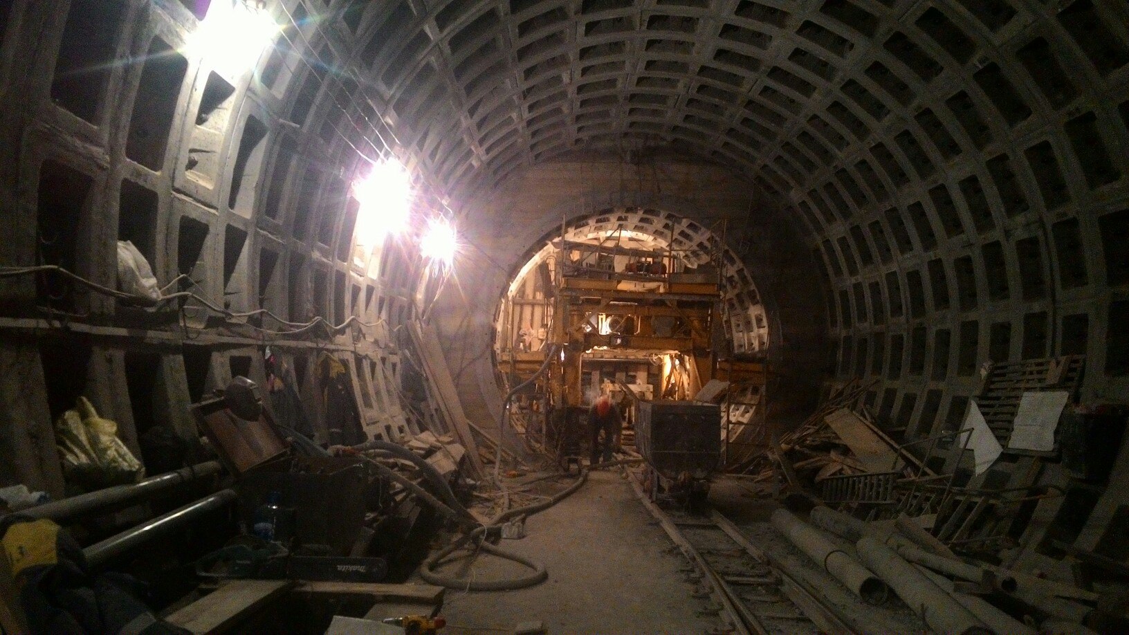

все-таки наверное быстрее перебрать тоннель до станционных размеров, чем проходить его вручную
Сообщения: 14774
Конечно, быстрее. Минус 25 кубометров ручной разработки породы на метр проходки. А каждый третий цикл переборки метрового кольца пилот-тоннеля даёт возможность смонтировать сразу два станционных кольца по 75 см.
645 колец в щитовом тоннеле.
