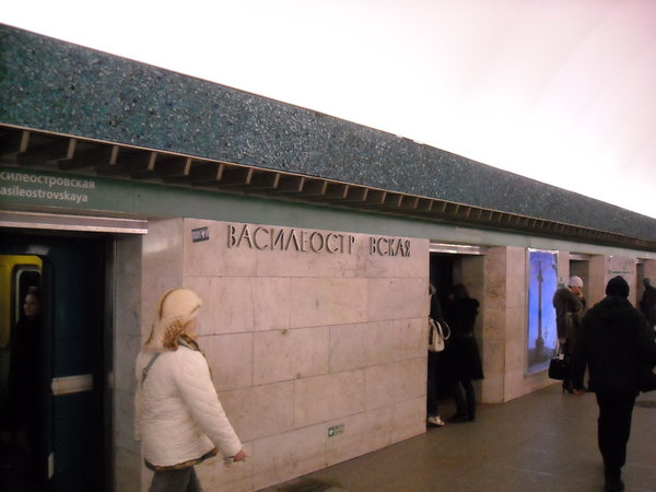

Сегодня был на Василеостровской впервые за долгое время. Заметил, что заменили станционные двери (возможно, уже давно).
Что интересно, новые двери на 10-12 см ниже старых. В результате сверху приходится прикручивать металлическую заглушку (очень хорошо видна на фотографии уважаемого Пандемика download/file.php?id=26925&t=1 несколькими сообщениями выше). Не украшает станцию. Нечто похожее, но в более приличном исполнении видел на Ломоносовской.
В связи с этим вопрос, а что нельзя было такие же по размеру двери сделать? Зачем все это?

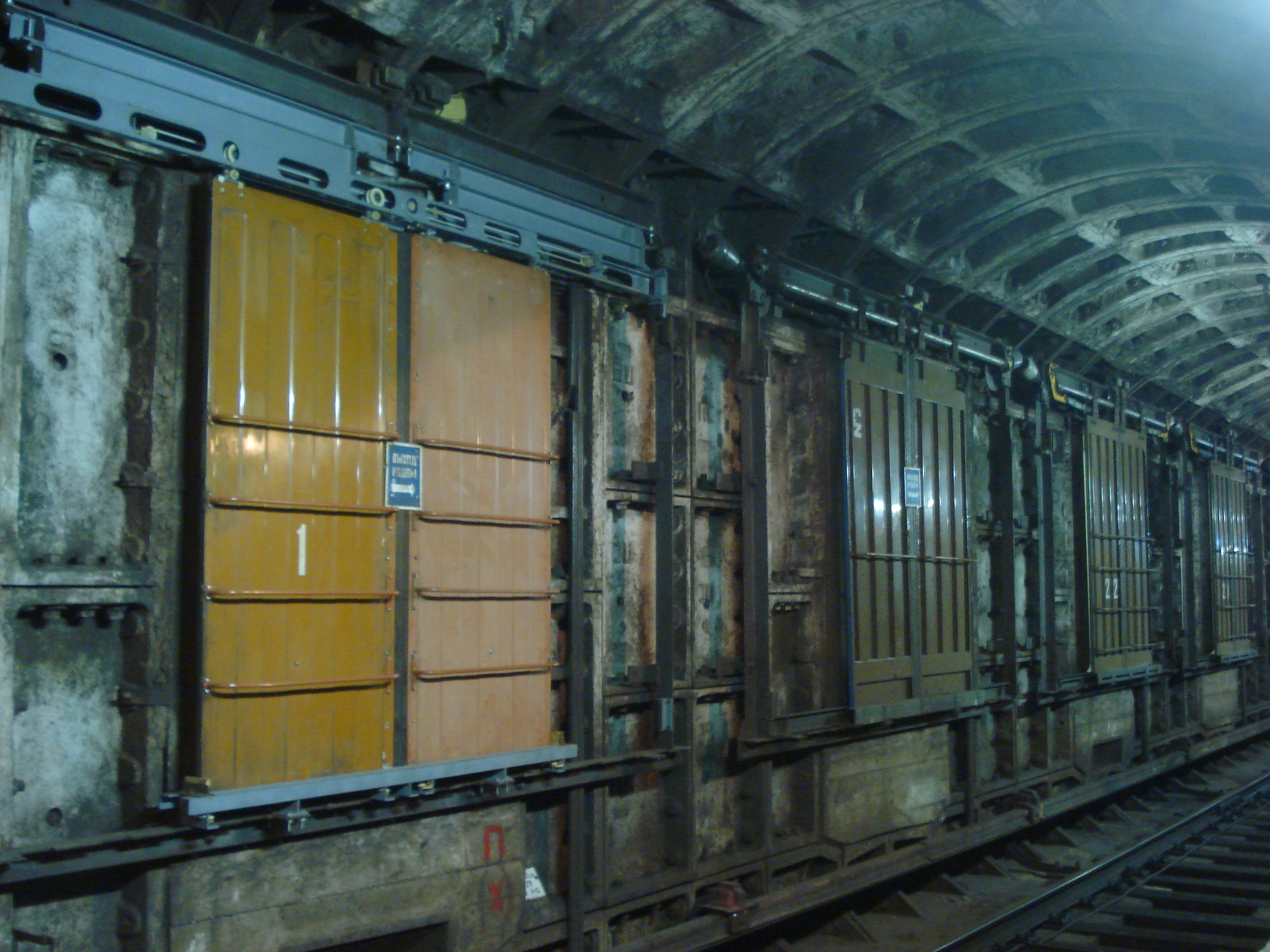

Alien2001
Всё дело в приводе. На снимке как раз Василеостровская в период ремонтных работ (2008г). Слева новое дверное место, справа - старые.
Под «металлической заглушкой» теперь прячется электродвигатель с ременной передачей на обе створки. Раньше на каждую створку был отдельный двигатель с кривошипно-шатунной передачей.
Новые створки пластиковые, 30 кг вес одной створки. Старые металлические весят 60 кг.
