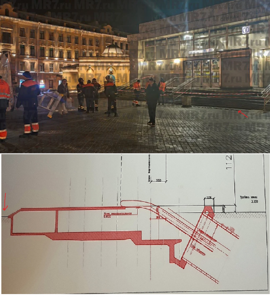

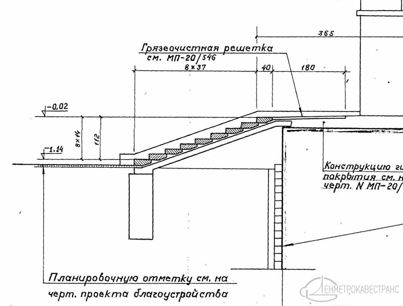

Почему на чертежах приведенных выше, под стилобатом и ступенями целый подвальный этаж? Если это так, то логично, что жб косоур под ступнями мог под действием солей и чего угодно еще корродировать. Опять же обратите внимание на плитку около нижней ступени - она ломается аккурат над местом жб консоли на чертежах.

Думаю, это более актуальный чертеж:

Оперативный осмотр строительных конструкций вестибюля, для которого привлекались специалисты экспертной организации, выявил, что причиной просадки стала потеря устойчивости железобетонной плиты, возникшая вследствие коррозии арматуры в результате длительного воздействия атмосферных осадков и реагентов для противогололедной обработки.

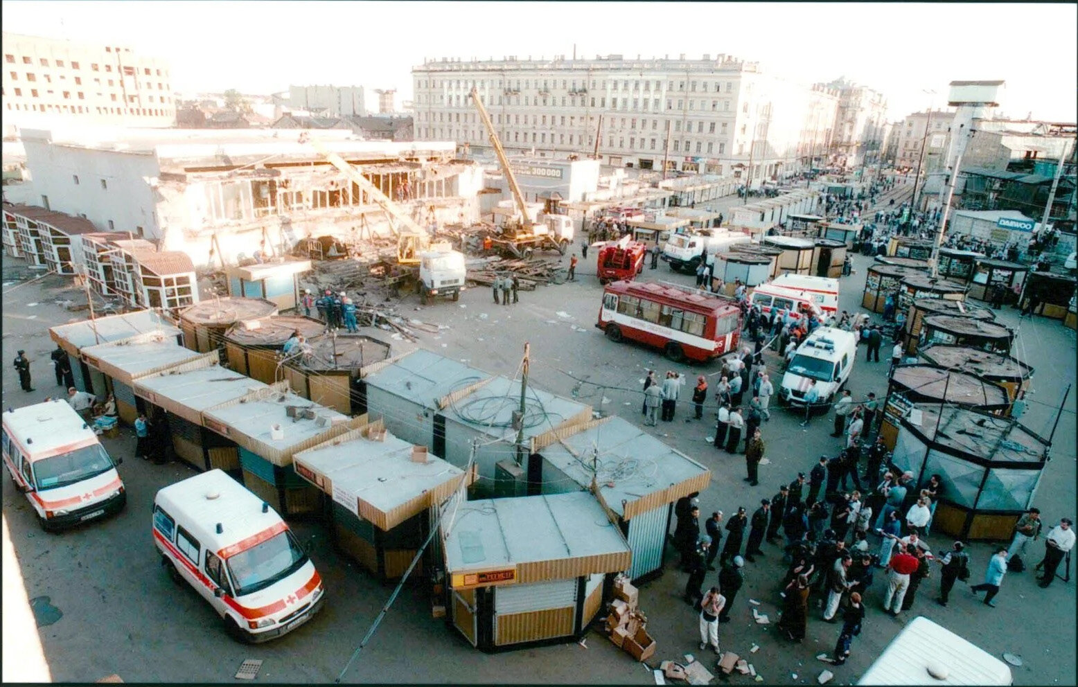

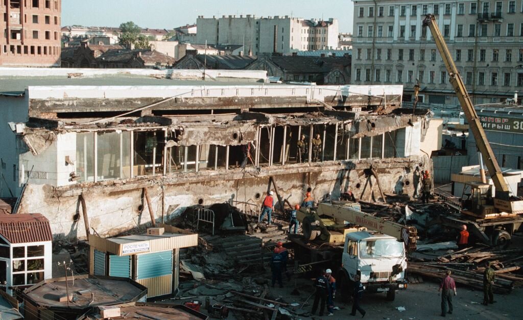

Сегодня на Дзене увидел два довольно интересных фото 1999 года, когда производились работы по ликвидации обрушения козырька.
Возникло предположение, что удар по стилобату при обрушении козырька в 1999 году мог стать одной из возможных причин, из-за чего в декабре прошлого года провалились ступени.
