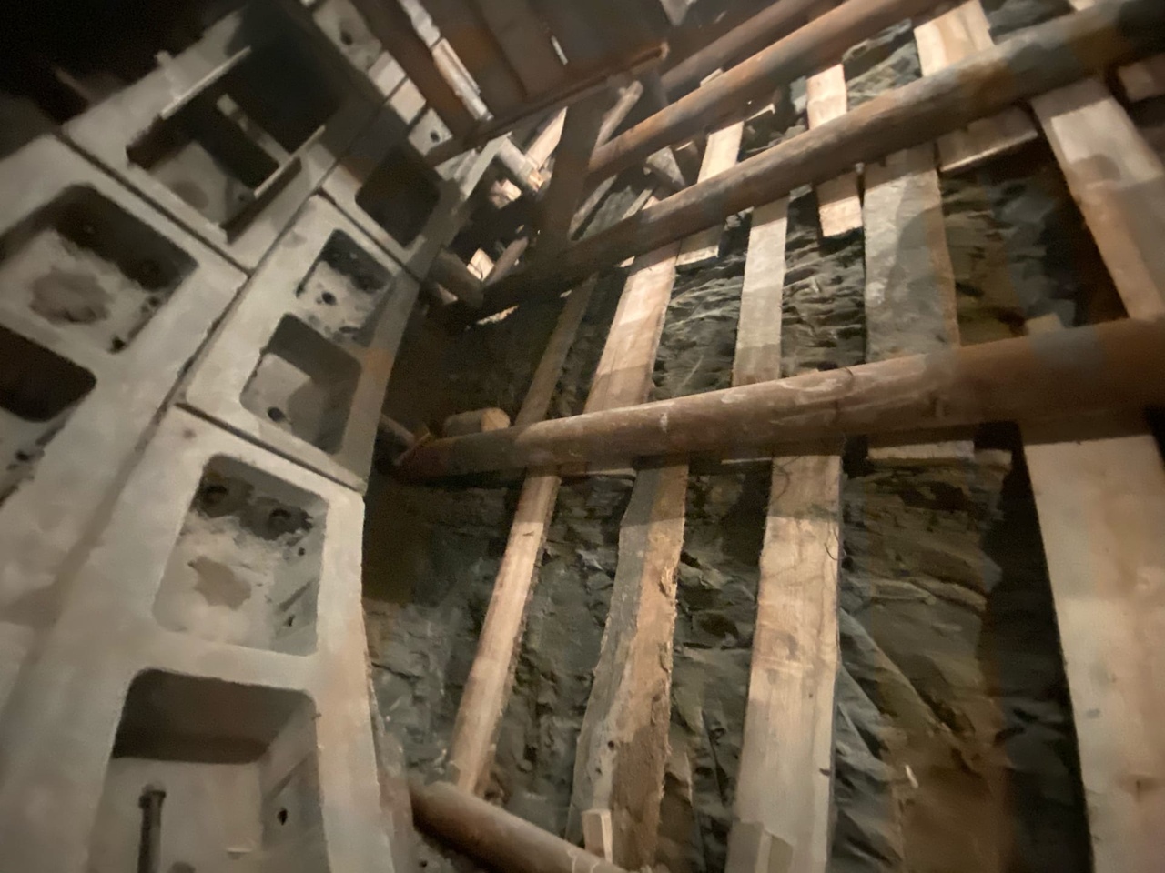

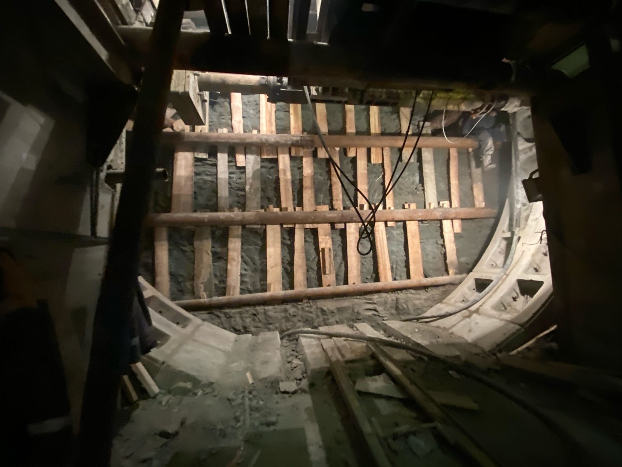

Ignat писал(а):Давно хотел попасть на строительство этого участка, на днях наконец то удалось. Прогулялись по всему перегонному тоннелю от 842-й шахты до щита, по пути заглянув в НВУ-843. Выкладываю первую часть фотообзора из окресностей станции Казаковская.

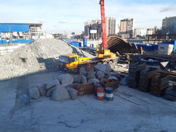

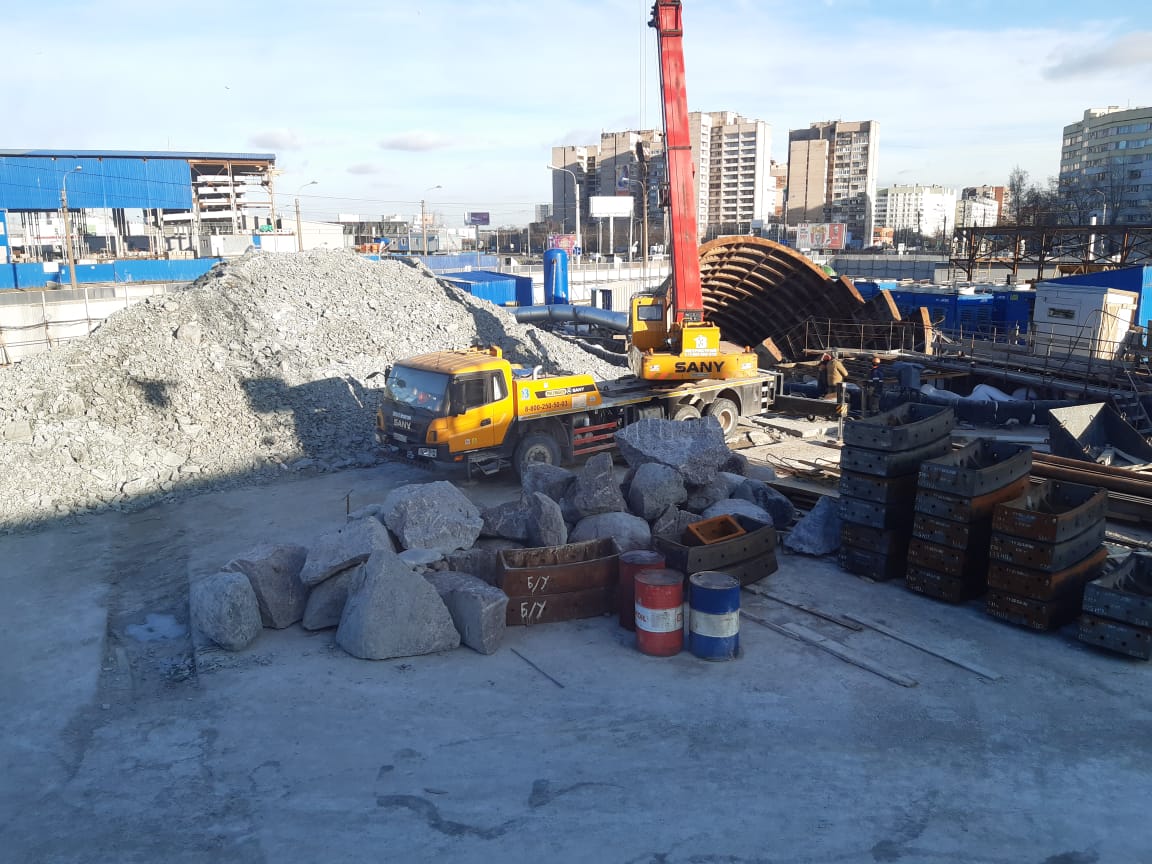

Такого фото со стройплощадки НХ "Казаковской" вроде не было:
По сообщению из недр Земли, в конце апреля на ТПП станции смонтированы два кольца.

в40 писал(а):По сообщению из недр Земли, в конце апреля на ТПП станции смонтированы два кольца.
Вот они:
Подземка Петербурга писал(а):Первые кольца тягово-понизительной подстанции станции #ЮгоЗападная (#Казаковская ) диаметром 8,5 метров. Со временем #ТПП перейдёт в центральный зал станции
https://vk.com/public170726093?w=wall-170726093_15239
Значит, не обманули.

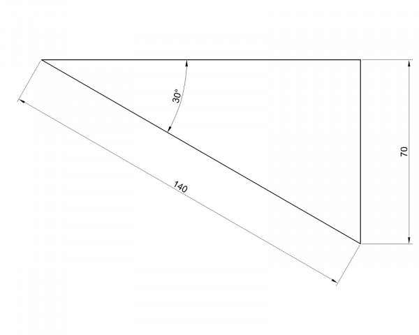

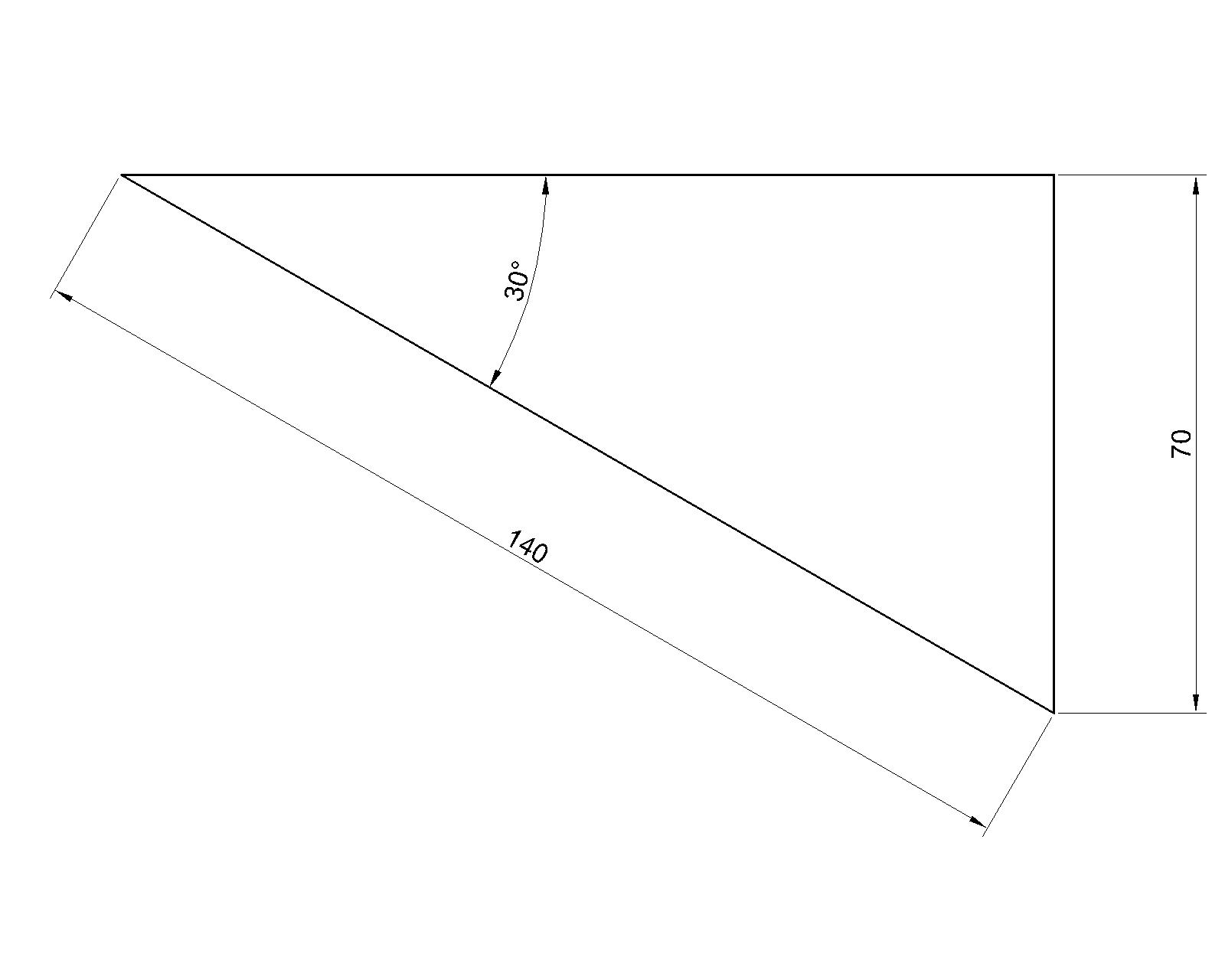

dts78spb писал(а):На 20.05.2020 в наклонном ходе ст. «Казаковская» смонтировано 120 колец.
Ну что ж, осталось порядка 30 колец?

Сообщения: 5187
Чау-чау писал(а):"Подземка" https://vk.com/public170726093 пишет 120 из 140.
Вырисовывается ещё одна из самых глубоких станций ПМ.
Так 140 метров же по наклонной базе! А так-то обычная ленинградская станция по глубине
Сообщения: 2589
Понятно, что не по вертикальной.
Просто, на той же "Адмиралтейской" большой наклон по "наклонной базе" емнип, 116.
Mill
Сообщения: 1398
Сообщение Mill »
А кольца разве имеют ширину 1 м?
Сообщения: 3659
А разве на Адмиралтейской всего один наклон?
Mill писал(а):А кольца разве имеют ширину 1 м?
Ширина чугунных колец наклона "Казаковской" - 0,75м.
Mill
Сообщения: 1398
Сообщение Mill »
Тогда получается 140*0.75*0.5 = 52.5 м. Вполне рядовая глубина для Питера, меньше многих станций.
Реально, наверное, чуть больше, так как между кольцами есть зазоры. Ну, порядка 53-55 м.
