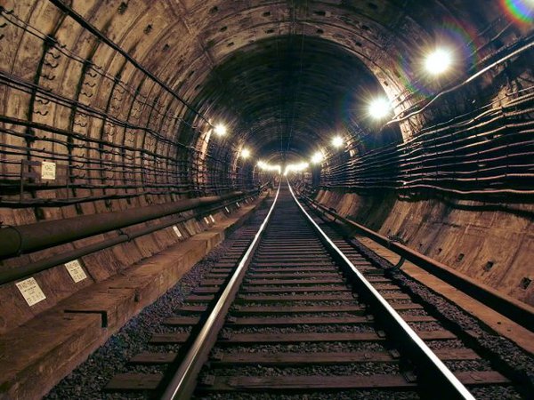

Дилетантский вопрос, на этом перегоне есть отрезок, когда состав едет практически бесшумно, без особого снижения скорости. Почему все новые перегоны так не делают? Например на перегоне Коменда - Ст.Деревня шум кошмарный, хоть и подземная река та же.

отрезок это собственно и есть кусок пройденный сквозь подземную реку
он
а) увеличенного диаметра
б) на гравийной подушке (а не бетоне как обычно)
Есть всего 1 подобный участок в СПб .
Подобный (на гравии) перегон спортивная-адмиралтейская)
А перегон Коменда - Ст.Деревня идет ПОД подземной речкой .

Спасибо. А, больше таких не делают из-за дороговизны?

Спасибо за снимок. А такой вопрос по фотографии и вообще:
1) Слева внизу тоннеля видны белые таблички. Они также есть на других станциях. Что они обозначают?
2) Чуть выше табличек какие-то трубы. Такие трубы я видел и на многих перегонах линии №2, но у станций, они сразу уходят в пол тоннеля. Они для чего предназначены?

Больше - не не делают а не нужно . Гравиная засыпка в данном месте под стрелкой вас. острова - сделана для снижения уровня вибрации .
Но при всем этом жутко тяжела в облуживании . (особено в помывке)
EuroYura @ Thu 31 Jul, 2008 10:56 писал(а):Спасибо за снимок. А такой вопрос по фотографии и вообще:
1) - это стандлратный Пикетный Знак -> подробнее в яндекс
http://yandex.ru/yandsearch?text=%D0%BC%D0%B5%D1%82%D1%80%D0%BE%D0%BF%D0%BE%D0%BB%D0%B8%D1%82%D0%B5%D0%BD+%D0%BF%D0%B8%D0%BA%D0%B5%D1%82%D0%BD%D1%8B%D0%B9+%D0%B7%D0%BD%D0%B0%D0%BA
2) Водпопровод , Кнализация , Пожарный Водопровод итп ....

EuroYura писал(а): Чуть выше табличек какие-то трубы. Такие трубы я видел и на многих перегонах линии №2, но у станций, они сразу уходят в пол тоннеля. Они для чего предназначены?
Нижняя(потоньше, D=89мм) труба- водопровод. Проложен от станции до станции сплошняком, ест на всех перегонах по обоим путям.
Верхняя- D= 219мм- напорная труба от ОДП (ОВУ) к скважине. Встречается на участках, построенных после 1984 года, когда изменились требования СНиП по расположению скважин и их резервированию.

А что за освещённая сбойка справа по ходу движения,ближе к площади мужества?
я не такой-я жду номерной.
Лизни 10 KV,дружок!
Re: Лесная-Мужества
Это небольшой участок старого перегонного тоннеля, который остался за пределами конструкции нового тоннеля после того, как его перебрали.
