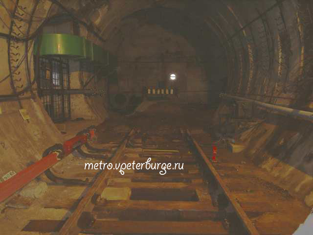

Коник, они не "достаточно", а вообще идеально прямые. Небольшой заворот у Васьки, и затем длиннющий прямой перегон километра два. Гавань планировали тогда, когда Василеостровская была конечной станцией - за ней были тупики метрах в 200-ах. Затем планировалось уводить линию к планируемой ныне "Шкиперской".
в40, да, я уже даже выкладывал фотку 6 станционного пути, заворачивающего к стадиону, в конце которого монтажная камера для щита.

Ну вот, сопсно и фотка нашлась. От стрелок 6 путь "Приморской" загибается вправо по кривой радиуса 500 метров.
Тупик и ТДП 346
Тупик и ТДП 346

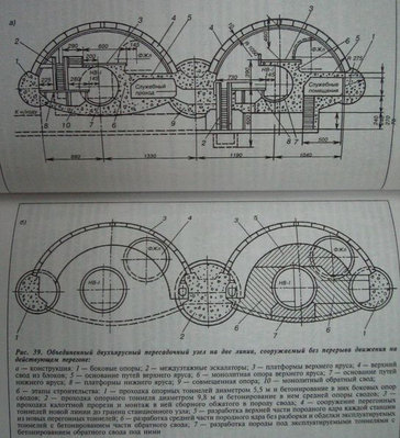

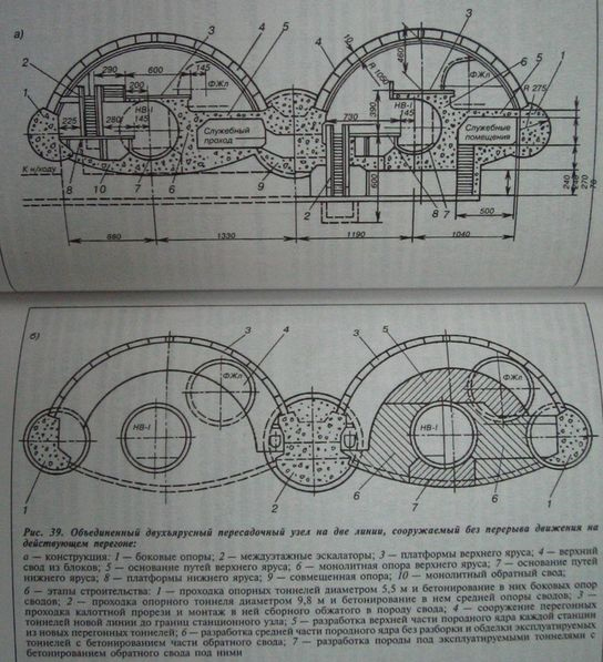

Наткнулся случайно в ЖЖ на такой проект. Не помню, чтобы он появлялся на форуме раньше.
На нижнем ярусе - тоннели Невско-Василеостровской линии, которые "накрывались" куполом односвода и там образовывалась платформа (возможно, "закрытого типа"). На верхнем ярусе - платформа Фрунзенско-Приморской линии. Что интересно, оба свода опираются на общий опорный тоннель.

Оригинально. Жаль, что такого уже не увидим.

ЕМНИП, аналогичную схему со статьёй я видел в журнале МЕТРОСТРОЙ 1988 года (номер то ли 6, то ли 7). Мне как раз такой номер почта так и не принесла, и я делал ксерокс (тогда по великому блату) с журнала одного знакомого сотрудника. Вот только сейчас эта статья где-то затерялась. Кстати, обратите внимание на расстояние между существующими перегонными тоннелями в районе будущей станции.
Сообщения: 2136
Re: Непостроенные станции линии №3
очень сложная конструкция, честно говоря, с моим ГСМ легкой степени я так до конца и не разобрался, что к чему... :D например, как можно попасть из одного пересадочного зала в другой... было бы интересно посмотреть на такое живьем, будь такое где-либо однажды построено...
Сообщения: 2674
странно почему чертежи симметричные. Были бы они зеркальными... тогда связью между ними - был бы этот опорный тонель 9,8м в диаметре)

Переход — внизу, под опорным тоннелем. На чертеже туда спускается межэтажный эскалатор 2 (справа) и слева подписано «к н/ходу».

Могу опубликовать словесное описание к этим чертежам.

4pet писал(а):странно почему чертежи симметричные
Потому, чтобы вписать пролёты сводов существовавших односводчатых конструкций при минимальной длине перехода под ними и обеспечить при этом требуемую ширину посадочных платформ. В противном случае пришлось бы сооружать по две опоры с каждой стороны и длина перехода под ними увеличилась бы. А при производстве работ под существующими тоннелями каждый метр проходки - на вес золота (особенно при производстве работ немеханизированным способом).

опубликуй, хоть нормально разберусь что к чему =)

Собственно говоря, этот проект можно использовать и сейчас при строительстве "Адмиралтейской-II". Дорого и нерационально, конечно, но если вспомнить подходные выработки к "Адмиралтейской-I", можно понять, что деньги в такого рода вопросах у нас не считают...
