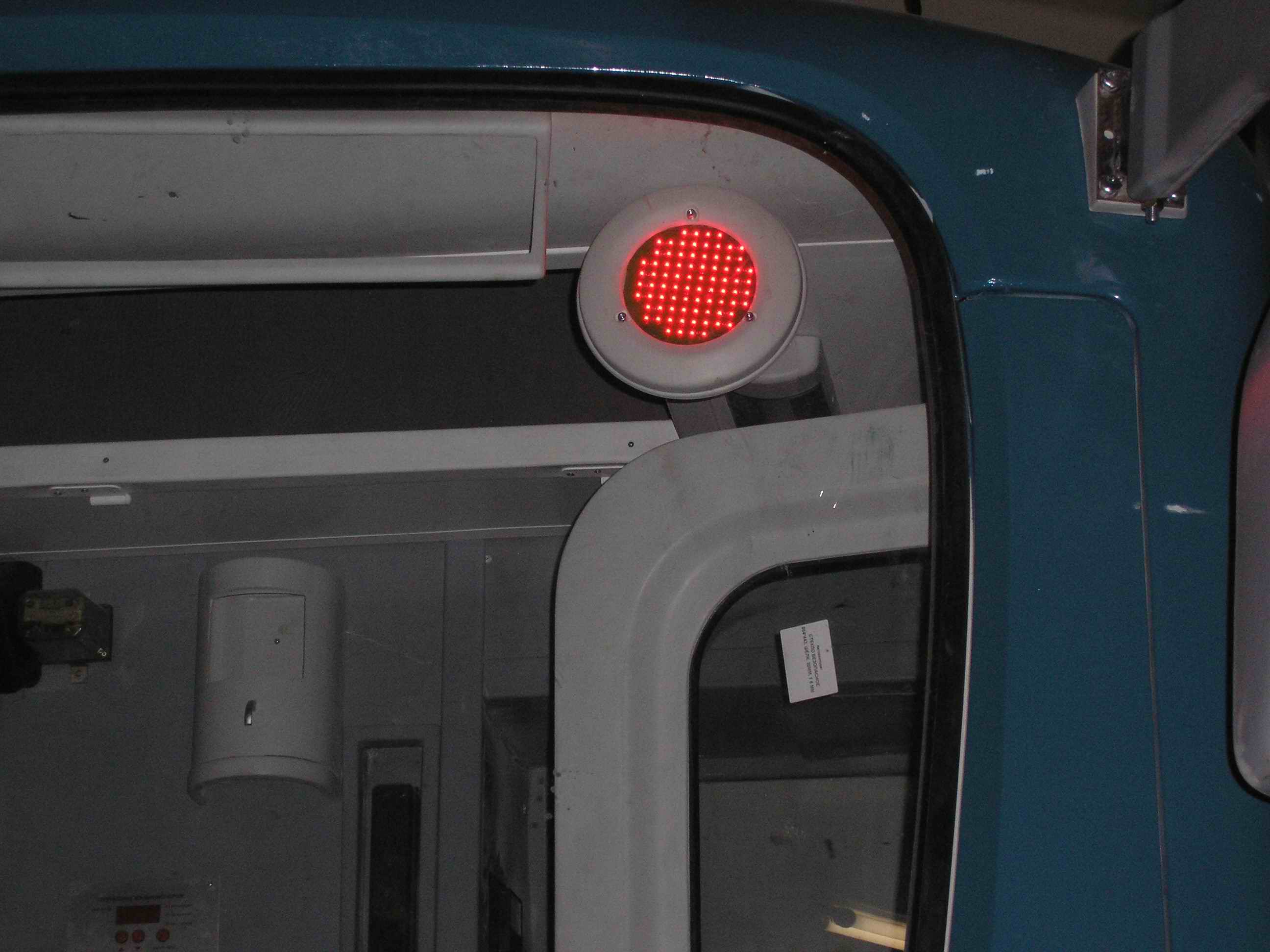

Да не такая длинная линейка - штук 30 светодиодов (при том, что для освещения их понадобится много). Меняются легко - выпаивается из платы неисправный и всё. Новые красные светильники на "пришельцах" так и сделаны.

Я чес говоря вообще смысла в них не вижу, в этих светодиодах в метро. Люминисцентные вполне справляются. В теме про "пришельцев" есть фотка - на них установлены новые хвостовые красные светильники, как раз на матрице светодиодов.

P.S. вот красный с "пришельца"

спасибо за фотку, только согласитесь, что это не светильник, точнее его роль не освещение...

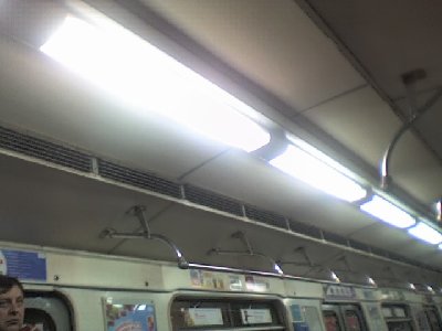

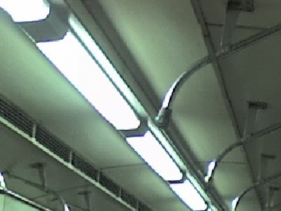

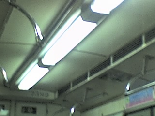

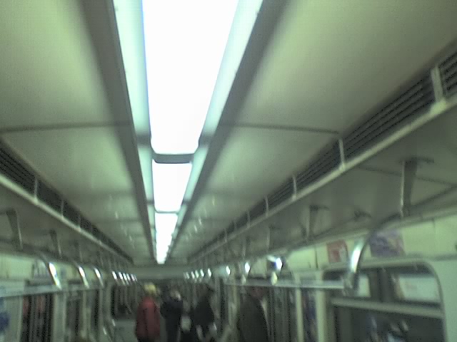

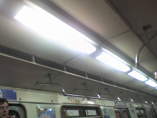

Ехал вчера по 4 линии... В вагоне 7392 и 7398, висели светильники, как в новых составах...
За качество фоток извиняюсь, фоткал, на телефон...

Световые линии меняют почти каждый день.
Недавно в вагонах 11084-11087 поменяли.
Старые выбрасывают, новые ставят.

Ну это понятно... Просто первый раз увидел, что начали ставить такие светильники... До этого вроде другие ставили....
Сообщения: 5200
До этого были раздельные, как на 81-540.8 первого образца, только ставили их в основном впритык друг к другу.
