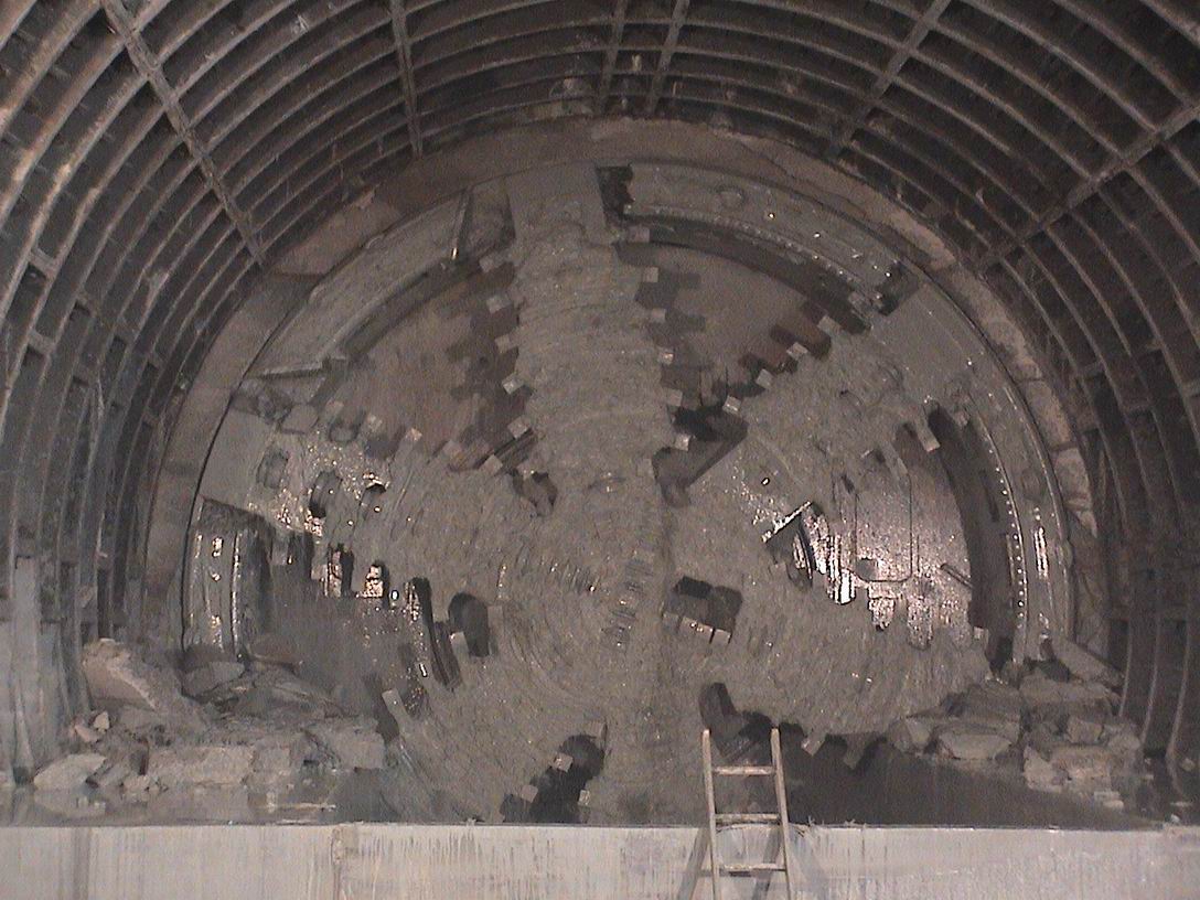

Эээ, ребята, вы не путайте гидропригруз и грунтопригруз. Это вещи разные. На "размыве" действительно использовался щит с гидропригрузом - в призабойную часть (где вращается режущая коронка) нагнетается под давлением бентонитовый раствор, смешивается с разработанной породой, полученная пульпа откачивается наверх. Там наверху производится сепарация на раствор и породу, раствор опять в дело, породу в отвал. Вот для приготовления раствора и сепарации пульпы и нужен фактически завод. Но гидропригруз в плывунах и подобных участках используется, где надо давление грунтовых вод уравновешивать. А грунтопригруз другое дело - в призабойной части находится не раствор, а сама разработанная порода и она оказывает давление на забой, для компенсации горного давления. Давление в призабойной части контролируется и порода выбирается шнековым транспортёром в строго определённом количестве - чтобы давление в забое не снижалось. А из шнека породу вываливают на обычный транспортёр и в отвал, никаких заводов наверху не нужно.

Так щит же в разобораном виде, просто куча металла, смысл его снимать.

секундочку, но размыв же этот драный он два раза прошёл?
или нас обманули??
