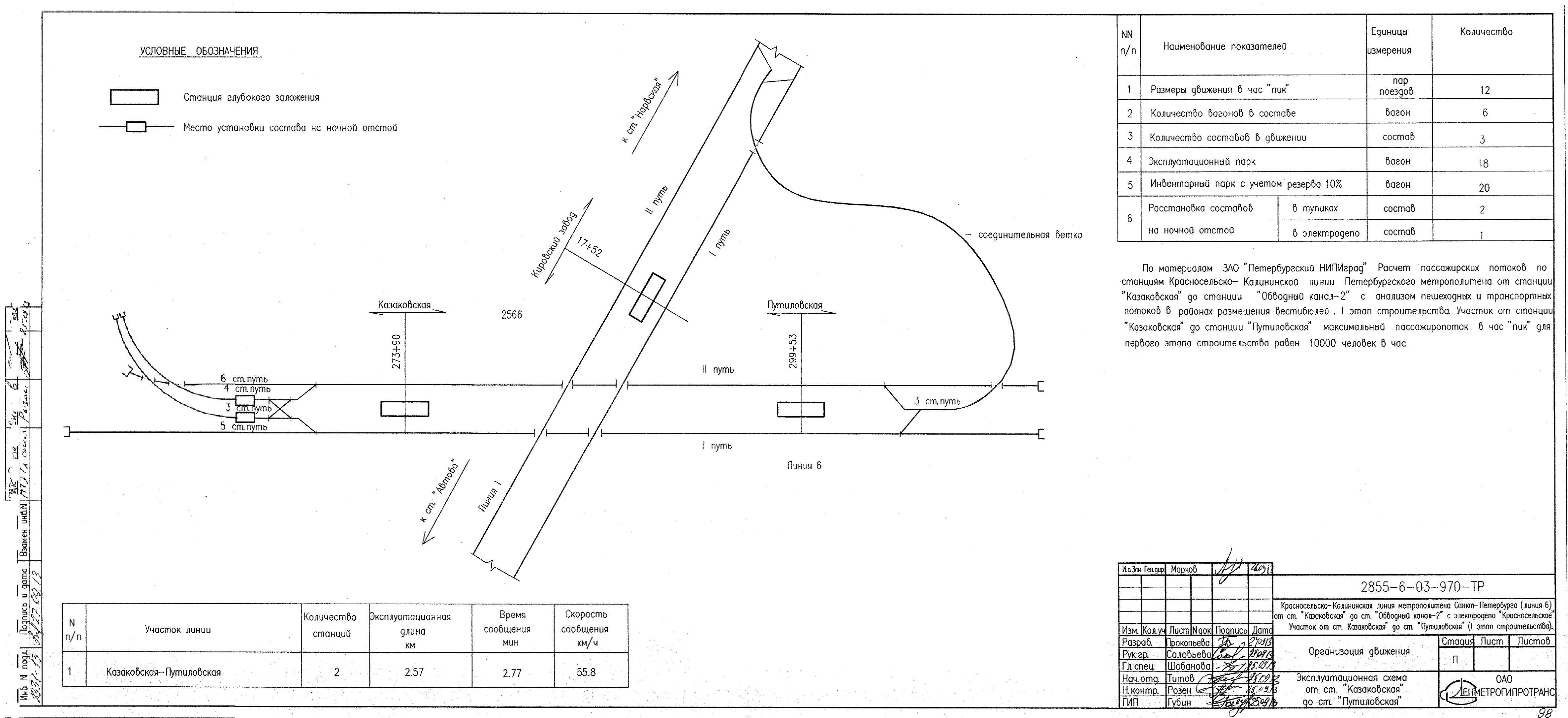

Вопрос - сколько всё-таки вагонов будет во время эксплуатации ККЛ из 2-х станций. Если 6, то на ККЛ можно направить номерные с МПЛ, вместо которых туда пойдут "Балтийцы" (срок эксплуатации тех номерных ещё не предельный). Или наоборот - использовать "Балтийцы", которые затем уйдут на МПЛ. Возможно, до ККЛ дотянет несколько составов Ем (но, скорее всего, уже будут в резерве).
Но более вероятным кажется вариант - не заморачиваться, а эксплуатировать на ККЛ те же 8-вагонные составы, что ходят по КВЛ.

Леонид Струве писал(а): 09 янв 2025, 20:54 Вопрос - сколько всё-таки вагонов будет во время эксплуатации ККЛ из 2-х станций...
Возможно, что этот чертеж ответит на многие вопросы.

Три шестивагонника... Не проще было запустить два челнока (страдания с системами безопасности, разумеется, обходятся элементарно)?
И, судя по "резерву", это будет что-то из старого. Неужели номерные?
З.Ы. Считаю идиотизмом закупку новых составов для недолинии. Не удивлюсь, конечно, но сначала надо продлить и перевести на 8 вагонов. Не ранее.

При челноках интервалы будут больше. Соответственно, парность - меньше.
Re: С какой линии ПМ уйдут последние номерные?
А нужна ли большая парность? Зато сразу два оборотных машиниста нужны, а в челноках можно обойтись и линейными.
Для меня огрызок М6 является загадкой: вроде и очень нужен, но и явно сильно неполноценен. Всё должен решить пассажиропоток.
Точно не помню (может, сотрудники ПМ меня поправят), но вроде при движении поезда по перегону в неправильном направлении вводится ограничение скорости. То есть, если в правильном направлении поезд будет ехать со скоростью 60-70 км/час, то в обратном - не более 30-40 км/час.
Я о таком помню, поэтому и написал о страдании с системами безопасности. :)
Вполне можно оборудовать два перегона для нормального движения в обе стороны. Более того, можно вообще всё отключить на перегоне и ввести запрет на движение посторонних составов на участке. Депо там нет, ПТО тоже. Ночи вполне хватит для всех работ. В рабочее время всего два поезда, каждый на своём пути, по краям автостопы и прочие зверства.

Сообщение Icefer »
Вы перед обсуждением чертежа дату бы посмотрели. Ему 12 лет, в момент его создания Балтийцев и на горизонте не существовало (да и Нев, впрочем)

Что-то кардинально изменилось? Количество станций? Расстояние между ними? Может напряжение в сети?
