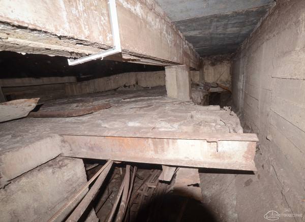

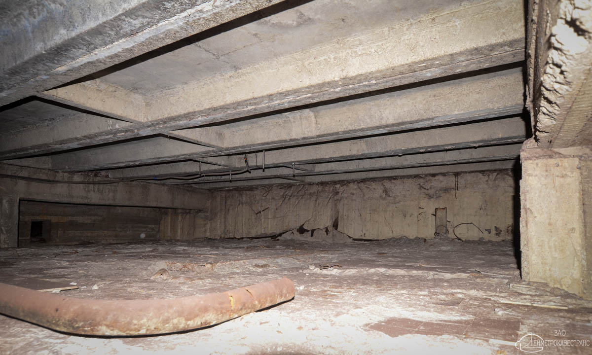

Что интересно, центральный зал Владимирской ещё до этого смогли удлинить, сократив длину СТП, в рамках "реконструкции 1-го этапа" одновременно со строительством пересадки. При этом добавили по два проёма в сторону каждого пути (по 7 вместо 5). В торце центрального зала под платформой можно найти фрагмент старого перекрытия 1-го этажа СТП. Плиты сверху - это новый участок платформы:
