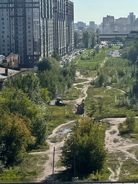

СПб строительный выложил фотку с комментарием, что это расчистка от строительного мусора. А это уже территория самого вестибюля на перекрёстке.
https://t.me/spb_str/498?comment=2495

Чау-чау писал(а): 30 авг 2024, 20:23 f46sxXcYf18[1].jpg
https://vk.com/podzemnik_spb
На ш848 уже форшахту для буросекущих свай строят

Можно считать первыми видимыми земляными работами по станции (правда, до тела самой станции ствол и подходняки строить - года полтора)
