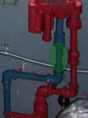

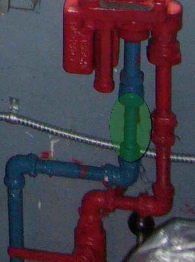

Re: Аккумуляторный электровоз с асинхронным тяговым приводом
Именно на конкретной, в том-то и дело. Зачем им там одно из колен трубой другого диаметра делать захотелось - вообще представить не могу.
Плюс - все соединения ещё и гайками усилены. Это как раз следствие функции кронштейна...
Дем, о какой конкретно трубке идёт речь? Отметьте, пожалуйста, на фотке.
Это не усиление гайками, это законтривание гайками. На вагонах все резьбовые соединения пневматических магистралей так выполняют. Во-первых для прочности, во-вторых для плотности.
Вот эта - явно видно, что у неё диаметр меньше, чем у верхней
