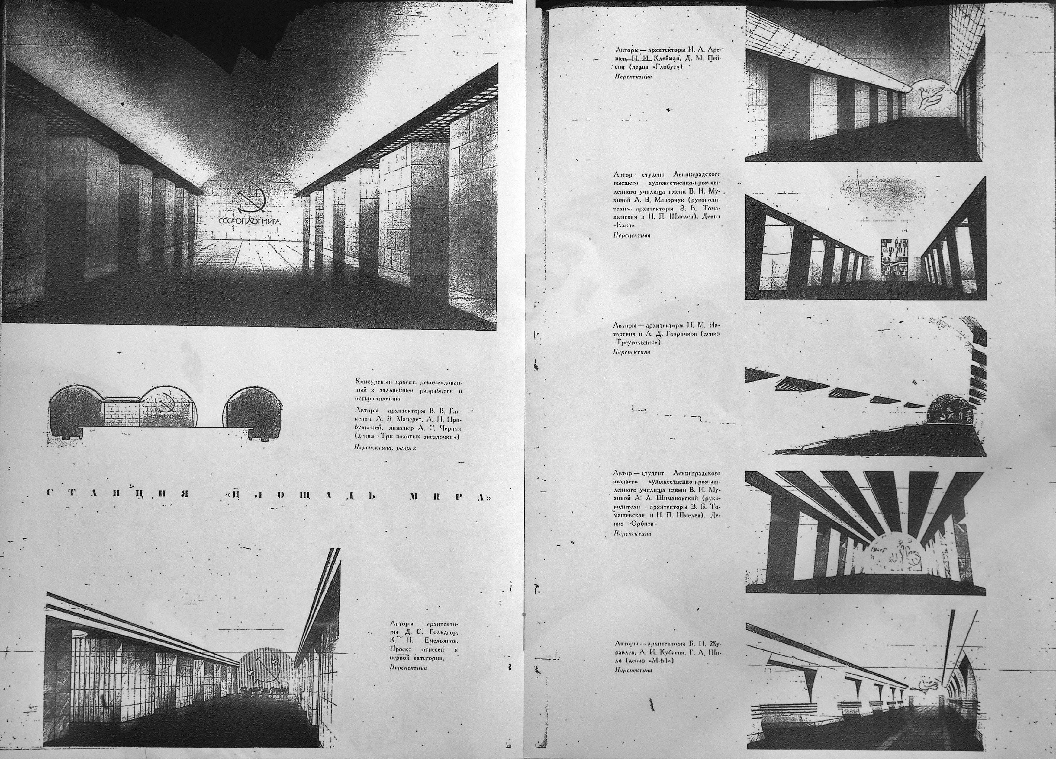

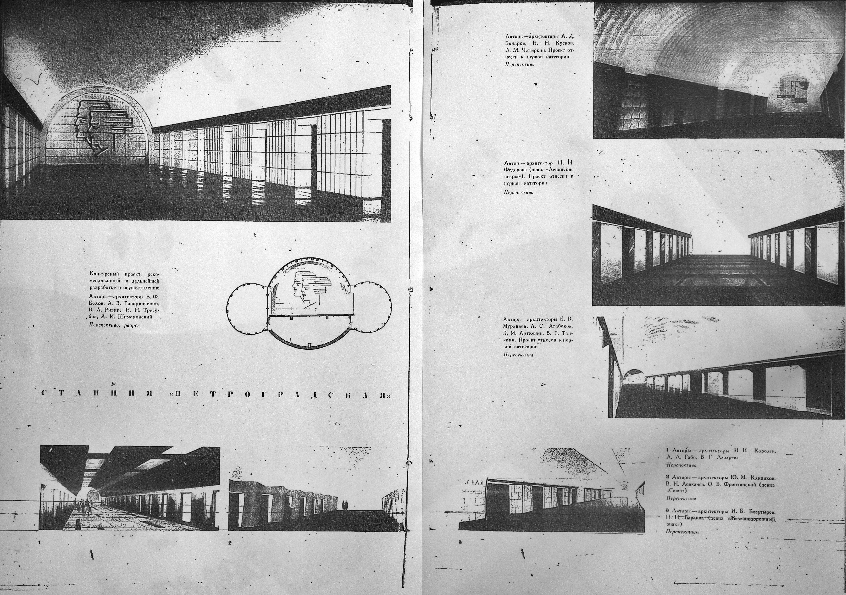

Ещё одна порция.
Станции участка «Площадь Мира»—«Петроградская».
Из журнала «Архитектура и строительство Ленинграда», 1962.
Метро как объект искусства

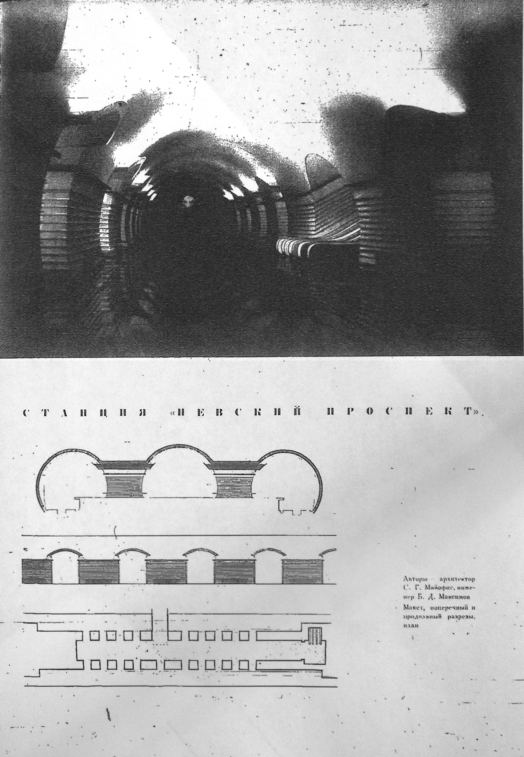

Сообщения: 2126
Re: Эскизы Первой очереди Ленингр.метро и будущие Петербургского
ну, а это уже совсем low-end... как быстро благодаря "борьбе с архитектурными излишествами" докатились до серости и посредственности... станция Невский проспект, в которой нет ничего от Невского проспекта... худшая очередь питерского метро ИМХО...
Сообщения: 14760
На последнем фото как раз видно планировавшееся размещение пересадочных эскалаторов на первую очередь НВЛ из средней части станции "Невский проспект". В одной из тем я как раз об этом говорил, что видел такой проект. Спасибо за интересные фото!
