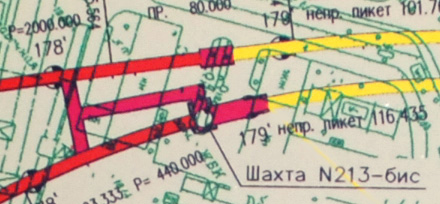

Как оказалось, схема на том сайте правильная. На имеющейся тут схеме (синей), из-за низкого качества сжатия картинки я неправильно понял, куда указывает стрелка «Стройплощадка ш. 213-бис». Мне показалось, что она указывает на желтый кружок на верхнем 2 пути, а при ближайшем рассмотрении оказалось, что она указывает просто на территорию стройплощадки, а шахта обозначена красным квадратом на 1 пути. Тогда все сходится, данный вопрос больше не стоит.
Изначально хотелось узнать о местонахождении шахты 214-бис, но информации по ней я не нашел. Пытался рассуждать логически. Имеющаяся шахта 213-бис строилась для спуска щита Виктория для проходки тоннелей через размыв - именно поэтому она находится не сбоку от рабочего тоннеля, а прямо над ним.
Кстати, тут возник еще один вопрос – а новые тоннели, построенные нашим Метростроем от Лесной до 213-бис (красные на схеме) строились каким-то другим щитом, не Викторией?
Значит щит Виктория пошел от Лесной по 1 пути, «развернулся» перед старыми тоннелями у Пл. Мужества и пошел обратно к Лесной по 2 пути. Получается, что забутованная шахта 214-бис, т.к. она служила для извлечения щита из тоннеля, должна располагаться в районе шахты 213-бис, но над 2 путем, то есть к западу от нее.
Если в Google Earth включить режим Исторические снимки и выбрать 2000 или 2001 год, то на месте шахты 213-бис будет металлическая крыша ее стройплощадки (стандартная для всех метростроевских объектов) - все сходится. А вот на предполагаемом мною месте 214-бис стоял какой-то ангар или низкое здание – не сходится. Получается эта теория про расположение 214-бис не верна. Подскажите, где я ошибаюсь?
> 7, 8 ) Ошибка на той схеме, это 214-бис. А 213-бис как раз где сбойка.
Я совсем запутался. За «синей» схеме и на прилагаемом тут куске другой схемы 213-бис находится над 1 путем, что вроде верно. А 214-бис, по логике, должна находится над 2 путем. Так ли это и в каком месте (например, относительно сбойки или 213-бис) она находилась?

На синей схеме подпись 213-бис стоит у шахты 214-бис. это ошибка схемы !
