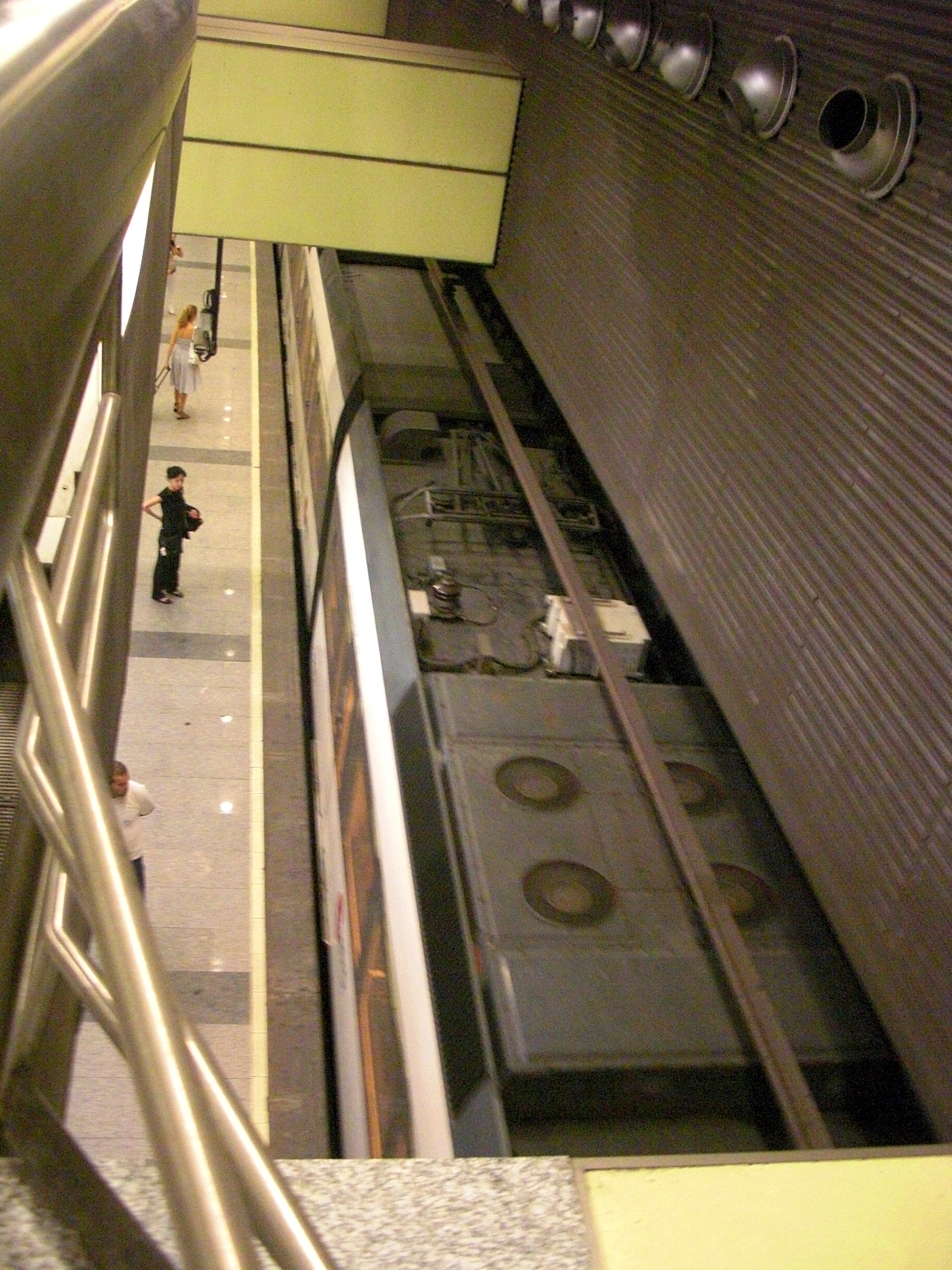

Насчёт кондеев - расскажите кто видел как они реализованы за бугром. Где они вообще находятся на вагоне?
) Шума вообще должно быть меньше - ТЭДов меньше и нет щёток.Насчёт кондеев - расскажите кто видел как они реализованы за бугром. Где они вообще находятся на вагоне?
- Сообщения: 8283
Re: Вагонмаш
Вот кондей. Это Валенсия, если не ошибаюсь.

kot писал(а):Вот кондей. Это Валенсия, если не ошибаюсь.
Ну а вот кондей в Москве:
http://metroblog.ru/post/1711/
Русич .4 на ММЗ (фотка) и на парковых путях депо Красная Пресня (кольцевая линия) - по ссылке.
Кондеи фирмы merak.
Правда, чего-то с ними не то, пока. На испытаниях выявились какие-то проблемы. Точно не знаю какого характера.
И шумят они очень сильно.

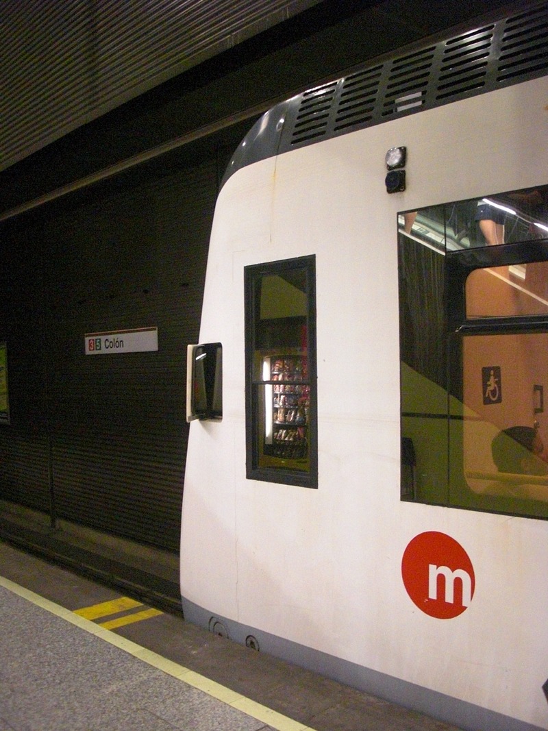

kot писал(а):А здесь зеркало убирается совсем...
А чтобы не получать зеркалом по чайнику - нефиг щёлкать клювом, вообще-то. И следует соблюдать правила пользования метрополитеном и элементарную осторожность. Это надо умудриться ещё, настолько близко подойти к краю платформы. Или вообще специально стоять на краю, свесив рожу над путями. Ограничительные линии есть.
Машинисту в зеркала не только на станции наблюдать нужно, но и во время движения поезда иногда требуется.

Слесарь К/Б писал(а):Ты же лыски не самими колодками ставишь, а тем что колесная пара блокируется. Дисковые тормоза этому разве помеха?
Уже сделанную лыску можно колодками закатать. Чтобы за обточку не платить
Про зеркала не понял. В каком случае их требуется убирать? Насколько знаю только на мойке.
