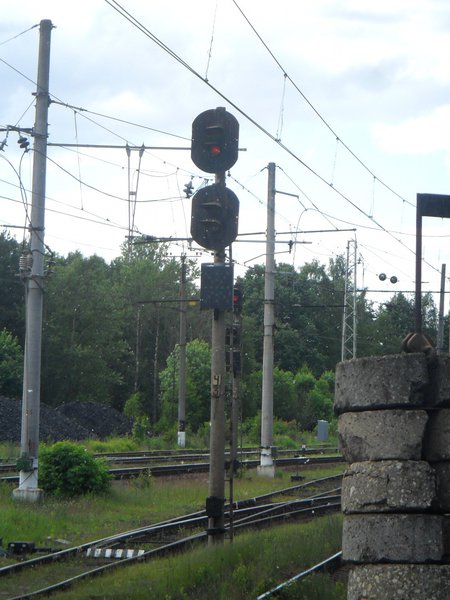

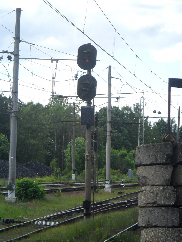

Ммм... А маршрутный указатель это вот эта штука под светофором:
А что на нём собственно высвечивается?

Re: Глупые вопросы по железным дорогам (не метро!)
ЛВС-90, раньше на Пискарёвке такой видел, там высвечивалось "|", когда электричка шла прямо, на Ржевку и "\" когда в Ручьи.
