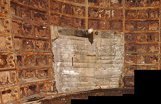

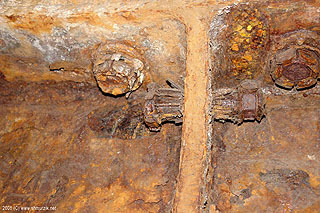

Для того чтобы понять, как выглядят шахты после многих лет эксплуатации, приведем фотографии, сделанные петербургскими диггерами в конце 2008 года в шахте № 530. На снимках видно, что от времени лестница, по которой по идее можно подняться со дна шахты наверх, практически полностью развалилась, а те части, которые еще сохранились, вряд ли выдержат человека. Насквозь проржавели и чугунные тюбинги, которыми обделан ствол шахты, а скрепляющие их болты рассыпались на куски.
Специалисты убеждены, что метрополитен не виноват в том, что шахты приходят в такое состояние. Основная причина – геологическая: вентиляционные шахты расположены на средней глубине в 40 - 50 метров и проходят в том числе через верхние почвенные слои, полные грунтовых вод; то же самое касается и наклонных ходов, по которым следуют эскалаторы. Еще одна проблема - постоянная циркуляция воздушных потоков различных температур. Что касается перегонных тоннелей, по которым ходят поезда, то они находятся в зоне сухих кембрийских глин, поэтому там таких серьезных проблем с водой нет, если, конечно, это не такой участок, как перегон «Лесная» – «Площадь Мужества» с его знаменитым плывуном.
