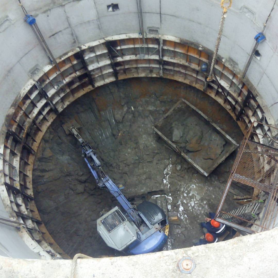

А что это никто не говорит о начале проходки ствола?
На взгляд, метров 6 откапали.

Уже около 10-ти метров откопано.
Re: Путиловская
Судя по фото, забетонировано три заходки по 2 метра и в разработке - четвёртая.

Речь о стволе 844.
Залито 4 заходки, из них одна в опалубке, разрабатывается грунт пятой заходки.
