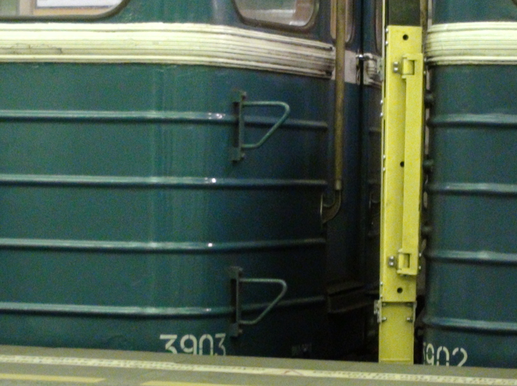

Кстати, на одном из вагонов есть замена крючкам. Что бы это могло быть?
Во-первых, как они оттуда исчезли? Украли в депо? - Ок. Могли бы поставить от списанных вагонов. А зачем самопал такой? Более того, их незачем было ставить, раз уж они не используются. Или всё-таки используются??? Как объяснить самодельную замену?

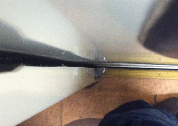

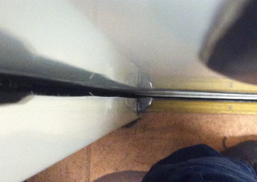

Kaamoos писал(а):Кстати, роликов там нету. Во всяком случае, со времен Ешек. Сам лично проверял.
Во-первых, при наличии роликов будут потёртости. Их нет ни наодном вагоне. Ну и во-вторых, чтобы убедиться в отсутствии ролика берём пластилин или жевачку (лучше пластилин) и небольшой кусок лепим в участок предполагаемого соприкосновения ролика. Двери закрываются, и видим, что пластилин остался не тронутым (непомятым) ч.т.д.
PS В НеВе этой штуки уже нет
Сегодня проехался в вагоне 81-717.5П производства ОЭВРЗ
Вагон новый - 2013 года, ролики все на месте. Черные пластиковые ролики.
На фото плохо видно, но видна "ось" одного из роликов - саморез )
Видимо эти ролики действительно легко выламываются и теряются
