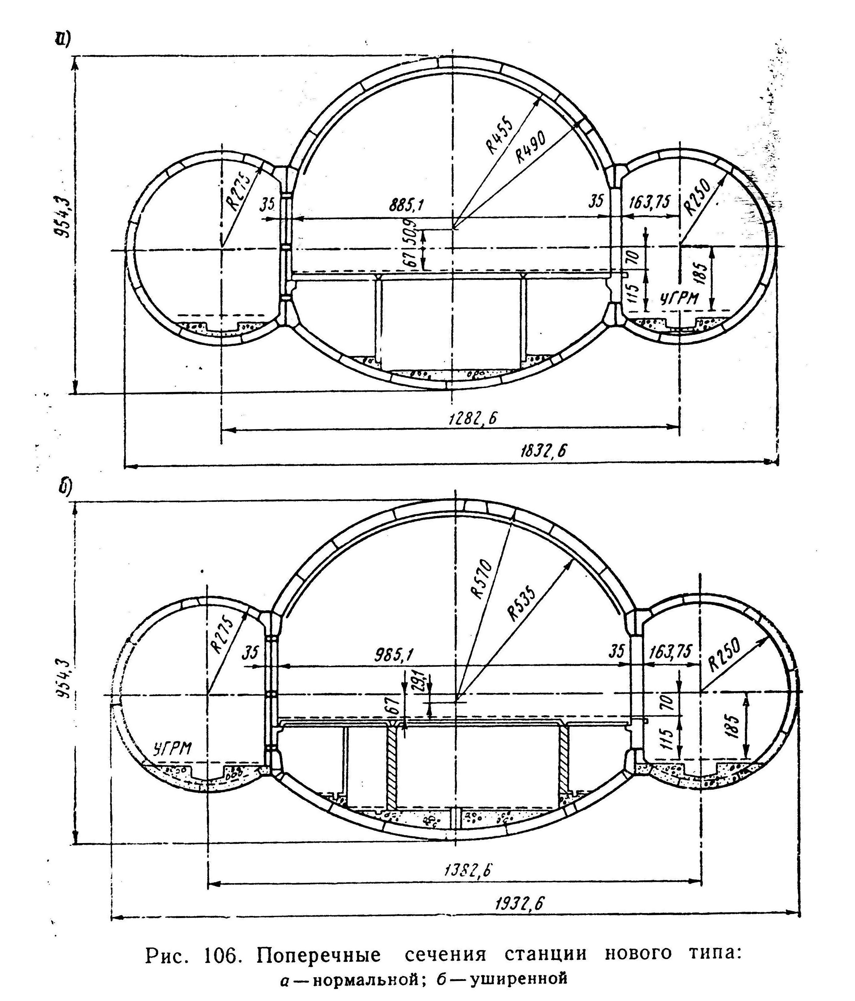

Не к односводам, а к колонным станциям: три тоннеля с разомкнутой обделкой опираются на общие прогоны. Только диаметр боковых тоннелей такой же, как у перегонных:
Кстати, загадка: если "Беговая" и "Новокрестовская" изначально планировались с защитным ограждением, то с какой стати путевой лоток на станциях сделан уширенным - 90 см (вместо 40 см на перегонах)? На горлифтах даже средняя часть шпал не вырезалась.

в40 писал(а):Не к односводам, а к колонным станциям: три тоннеля с разомкнутой обделкой опираются на общие прогоны
Вот смотрю я на чертеж (спасибо за него!) и вижу, что общий прогон, на который своды опираются, он всего ничего - 35 см (если верить чертежу, а не вижу оснований не верить). Плюс отделка наружная - ну, 40-50 см будет.
В реальности же на всех "горлифтах" наблюдаем весьма толстые простенки. Оно бы ничего - нигде сильно не влияет, но вот на ГД если простенок в районе прохода к выходу на канал Грибоедова сузить, получилось бы очень полезно. А то там катастрофически узкие проходы. Или это нереально и там еще какие-то конструкции есть (на которые, например, внутренний водоотводящий зонт опирается)?

Re: Выбор типа станции
Станционные двери, если не ошибаюсь, отнесены от конструкции стены внутрь путевого тоннеля не менее, чем на 10-15 сантиметров (это хорошо видно из окна вагона). Плюс со стороны среднего тоннеля сделан мощный несущий каркас под тяжелую облицовку. Плюс сама толщина облицовки. Плюс зазор для закладных деталей (кабельные проходки). Вот и выходит в итоге, что глубина дверного проёма порядка 70 см. А на "Маяковской" за счет её оригинального оформления с косыми плоскостями стен - и того больше.
