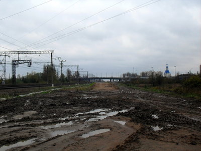

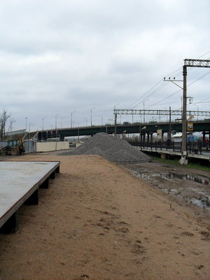

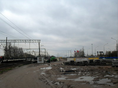

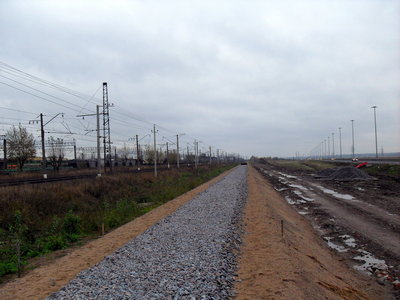

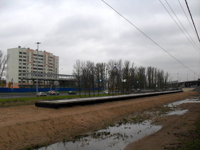

Новые фото

Дааа, красиво они кривую сложили..

Нормально сложили. Это ведь только укладка. Потом будет ещё рихтовка в плане и профиле.

Если мне не изменяет моя память, то СНиП чётко трактовал, что для кривых радиусом менее 300 метров необходимо укладывать предварительно гнутые рельсы. В такой кривой рихтовка вряд ли поможет. Состав будет кидать...

Судя по фотографии там радиус больше 300 м. Ну еще вспоминается как на работе укладывали чуть ли не 100-м кривую прямыми Р65, и отрихтовали очень аккуратно.

В принципе, для того, чтобы сделать правильный радиус, одной рихтовки недостаточно. Нужно еще чтобы внутренняя нитка была короче наружной. А как там стыки сделаны? Рельсы с обоих сторон просверлены или только с одной? Возможно внутренние рельсы укоротить или нет?
