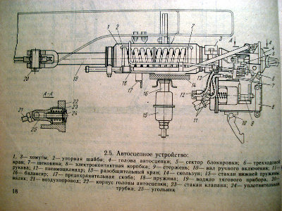

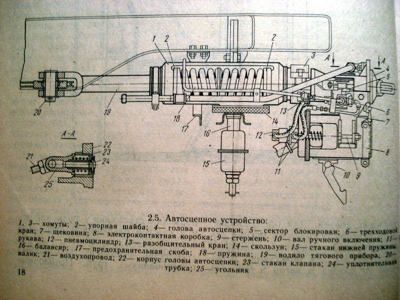

Уважаемый, ваше желание познавать конечно же похвально, но почему же вы решили начать изучать конструкцию вагона метро именно с размеров его деталей?
По поводу вашего вопроса. Сцепное устройство на вагонах типа Ем практически ничем не отличается от сцепки вагонов мод. 81-717. Называется сцепкой Шаффенберга. Что касается тележки, честно признаюсь даже не проскакивало никогда наименование конкретное...

А чертеж с размерами телеги и автосцепки есть?
