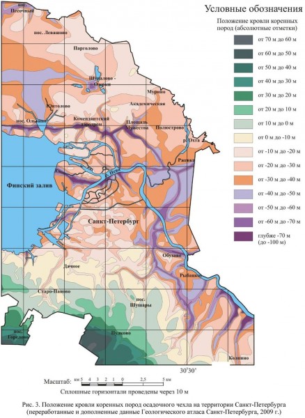

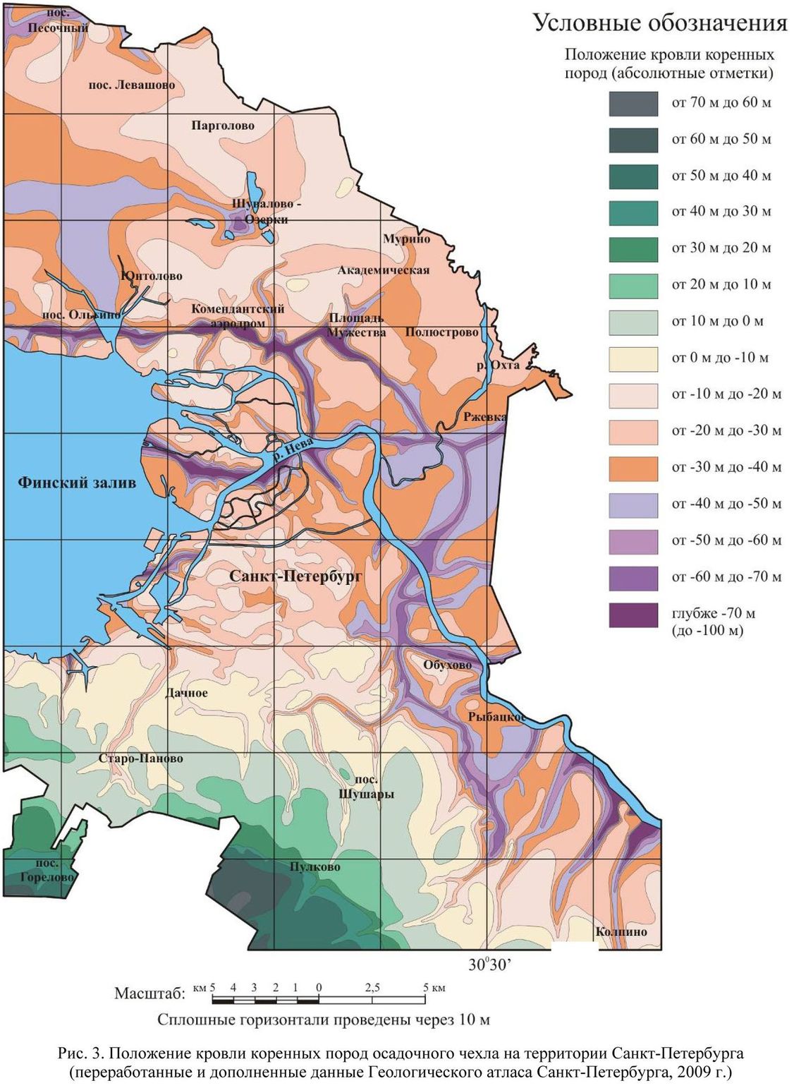

Интересно, что за яма такая огромная на геологическом разрезе, ближе к Туристской, может это как-то быть связано с размывом?
- Сообщения: 14742
Это и есть размыв.
Вот карта:

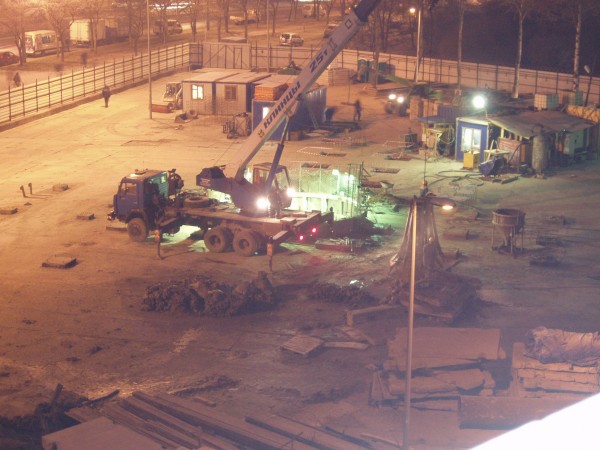

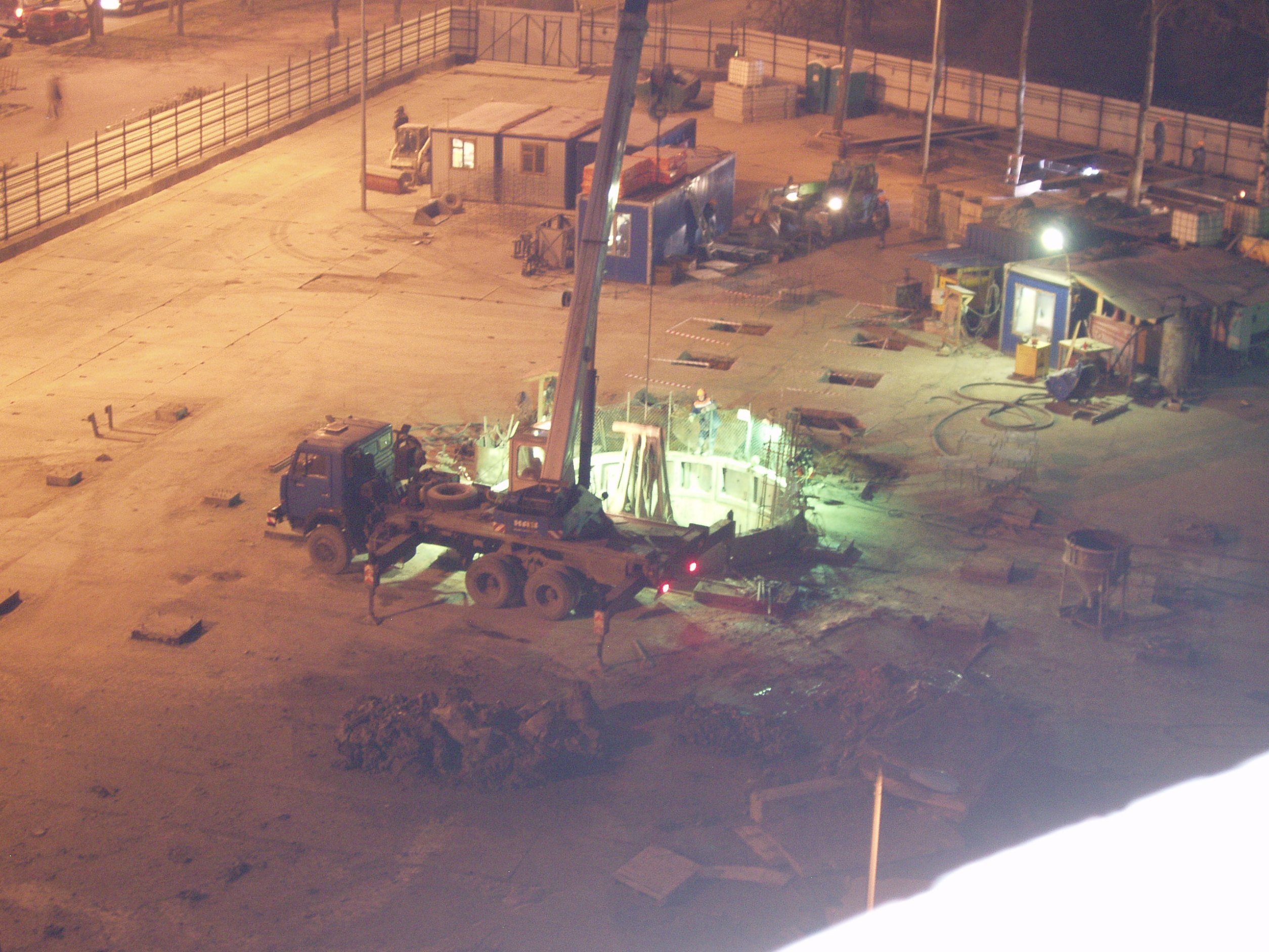

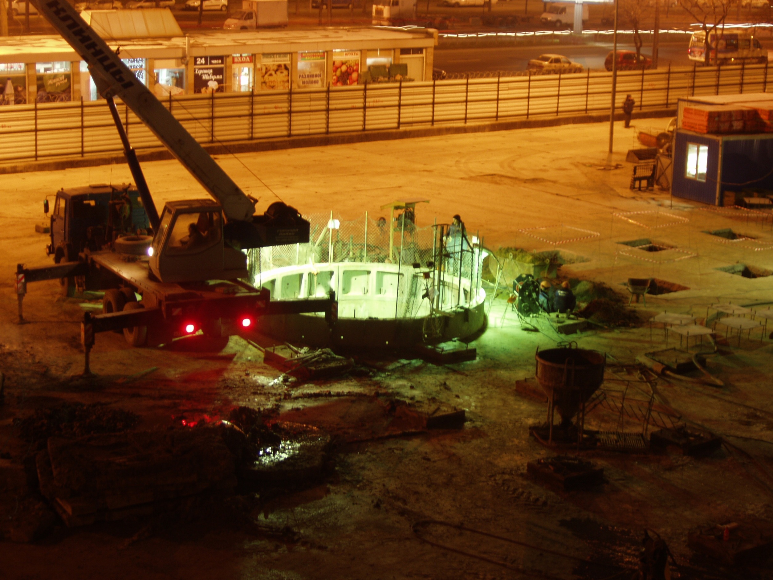

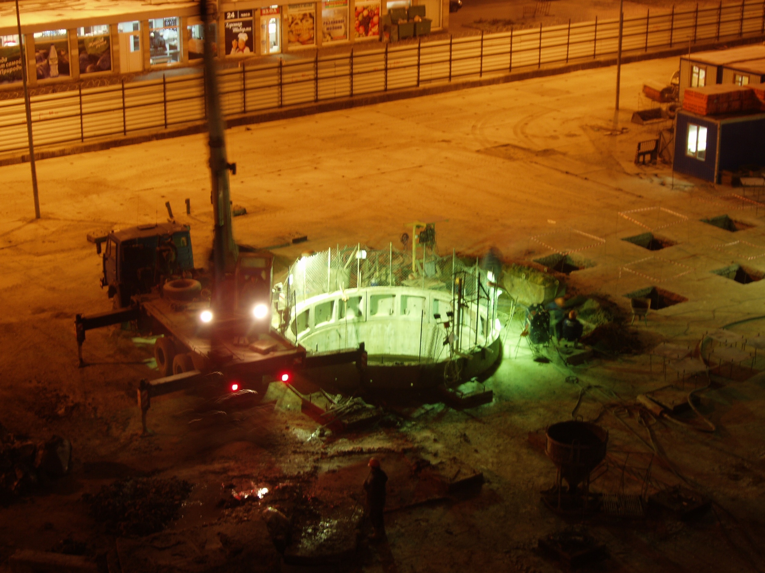

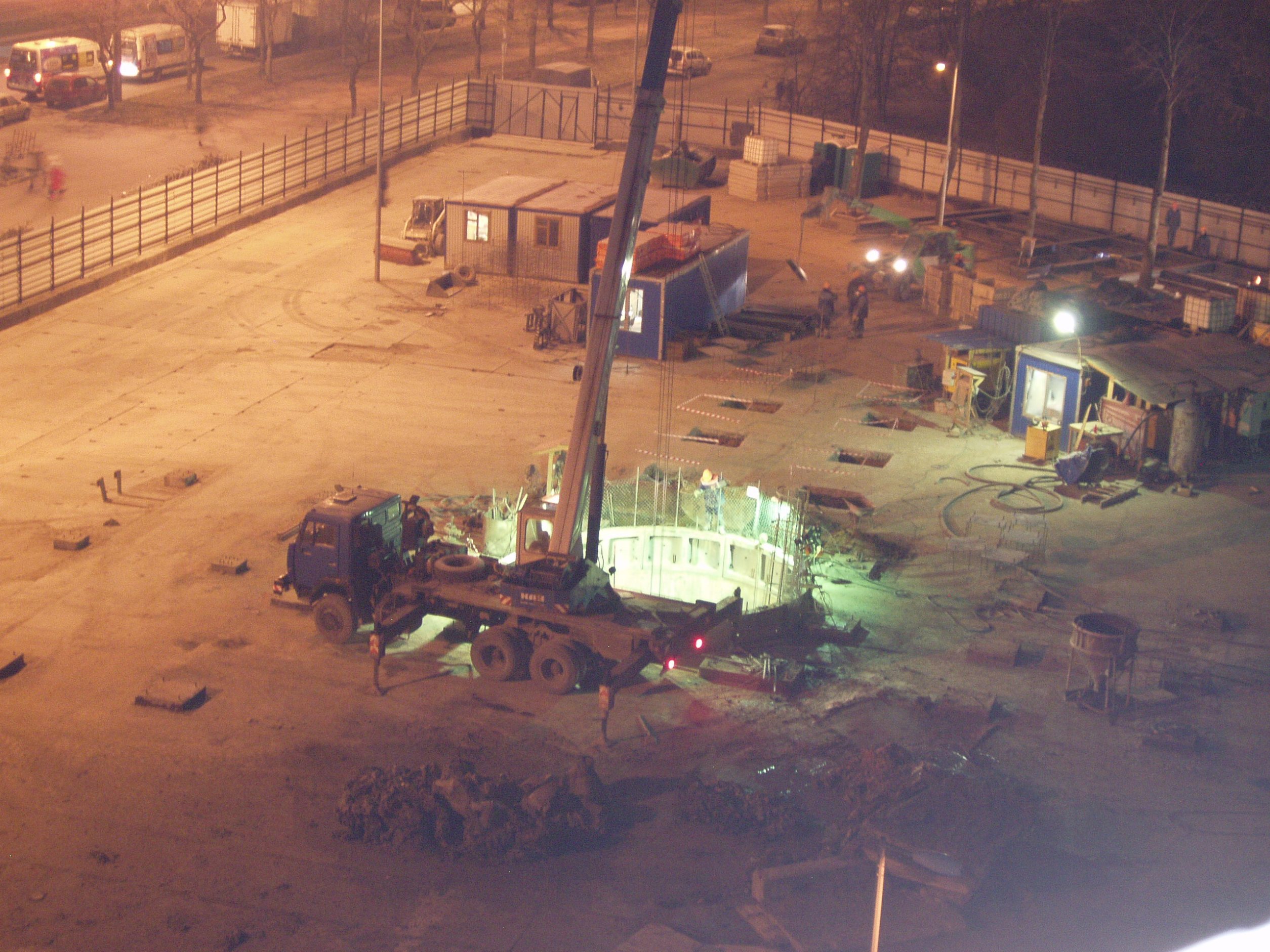

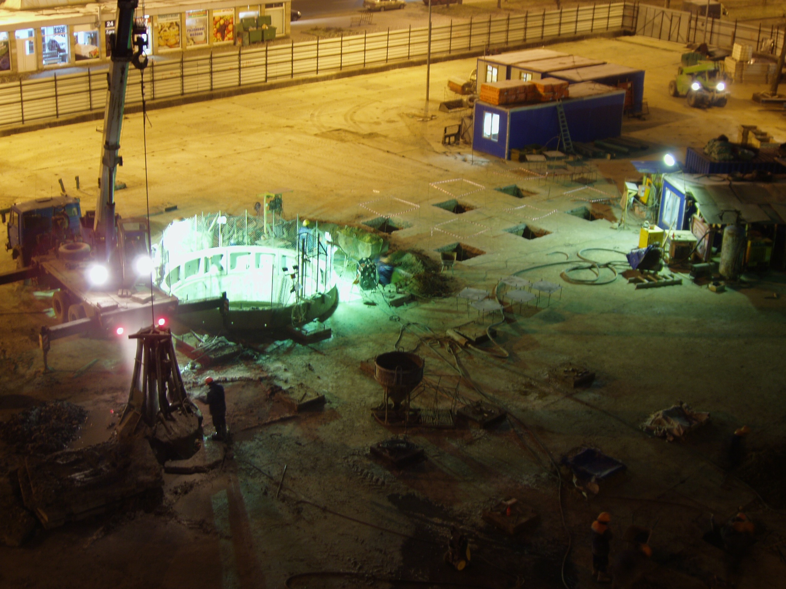

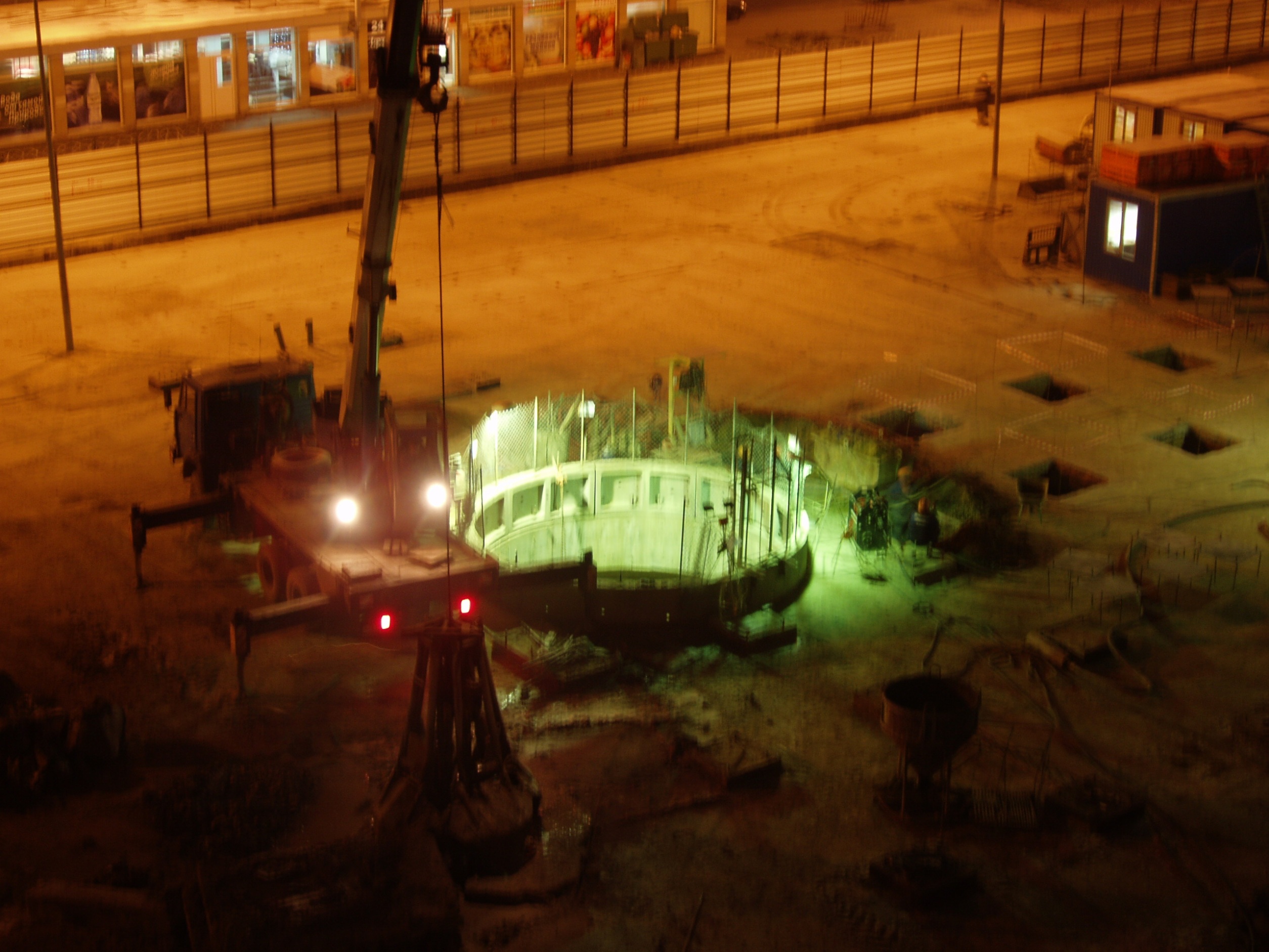

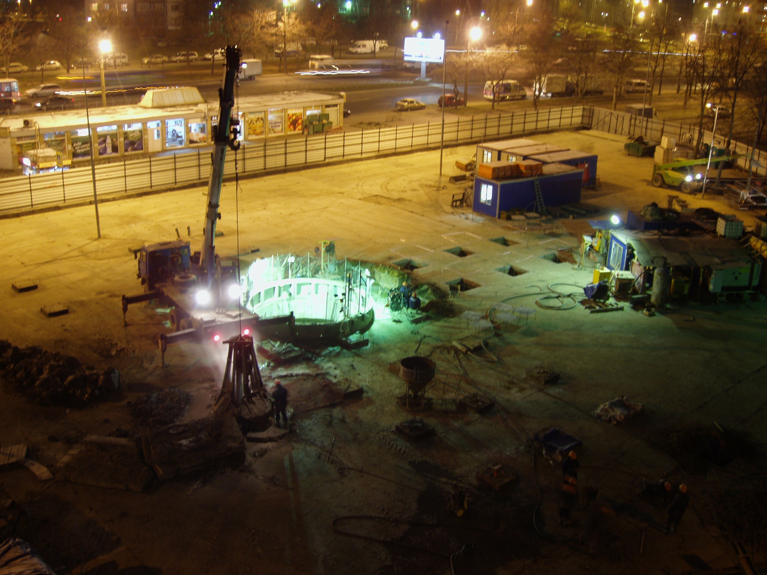

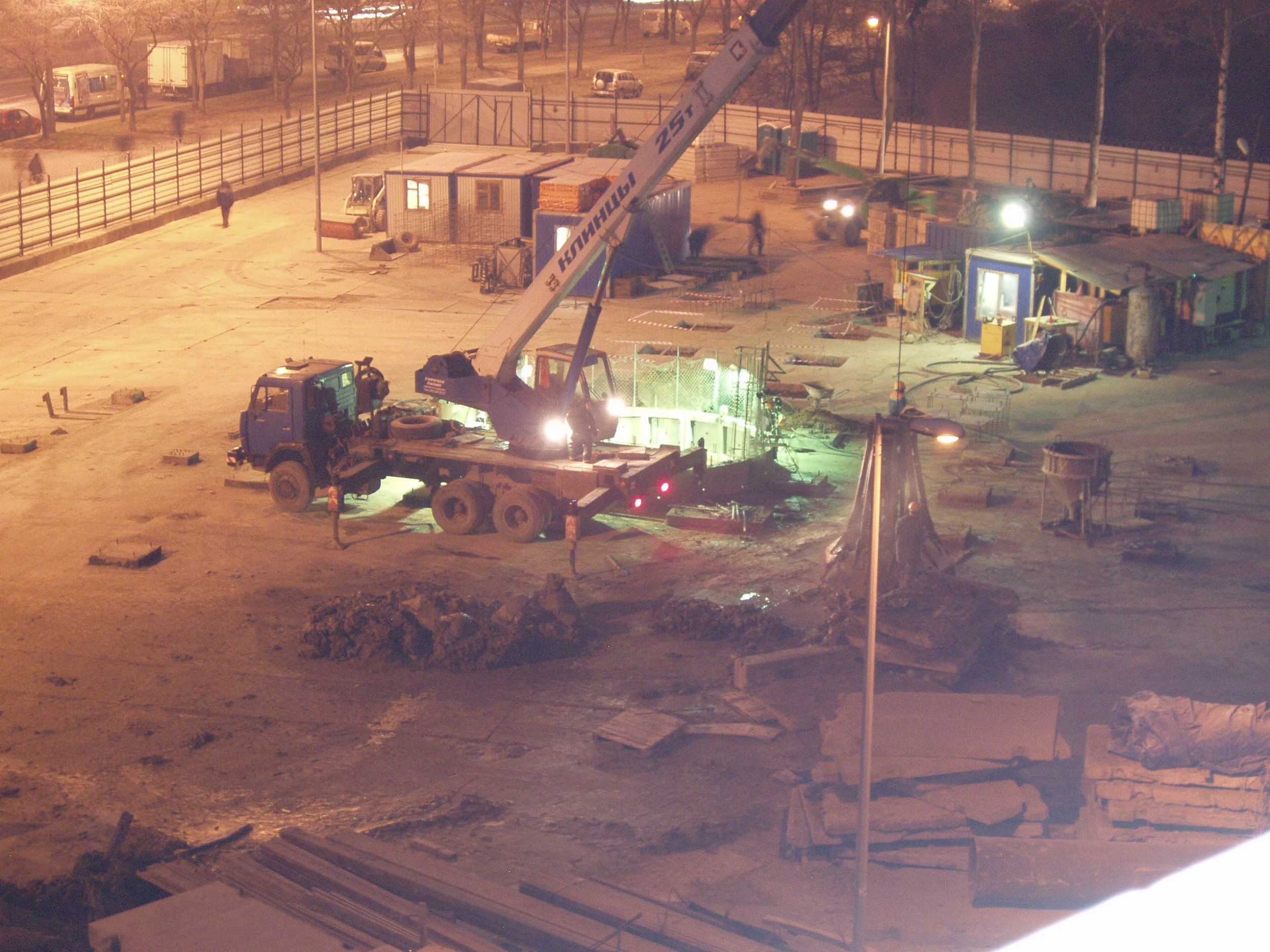

Сегодня работа на Ш467, выбирают грунт из будущего ствола:
