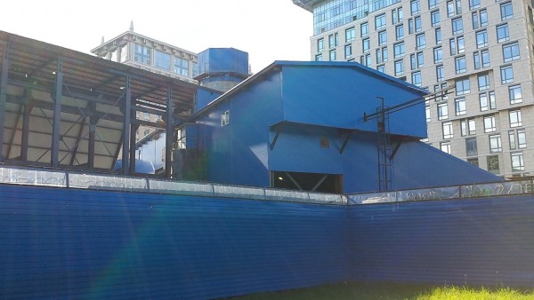

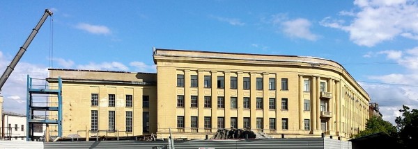

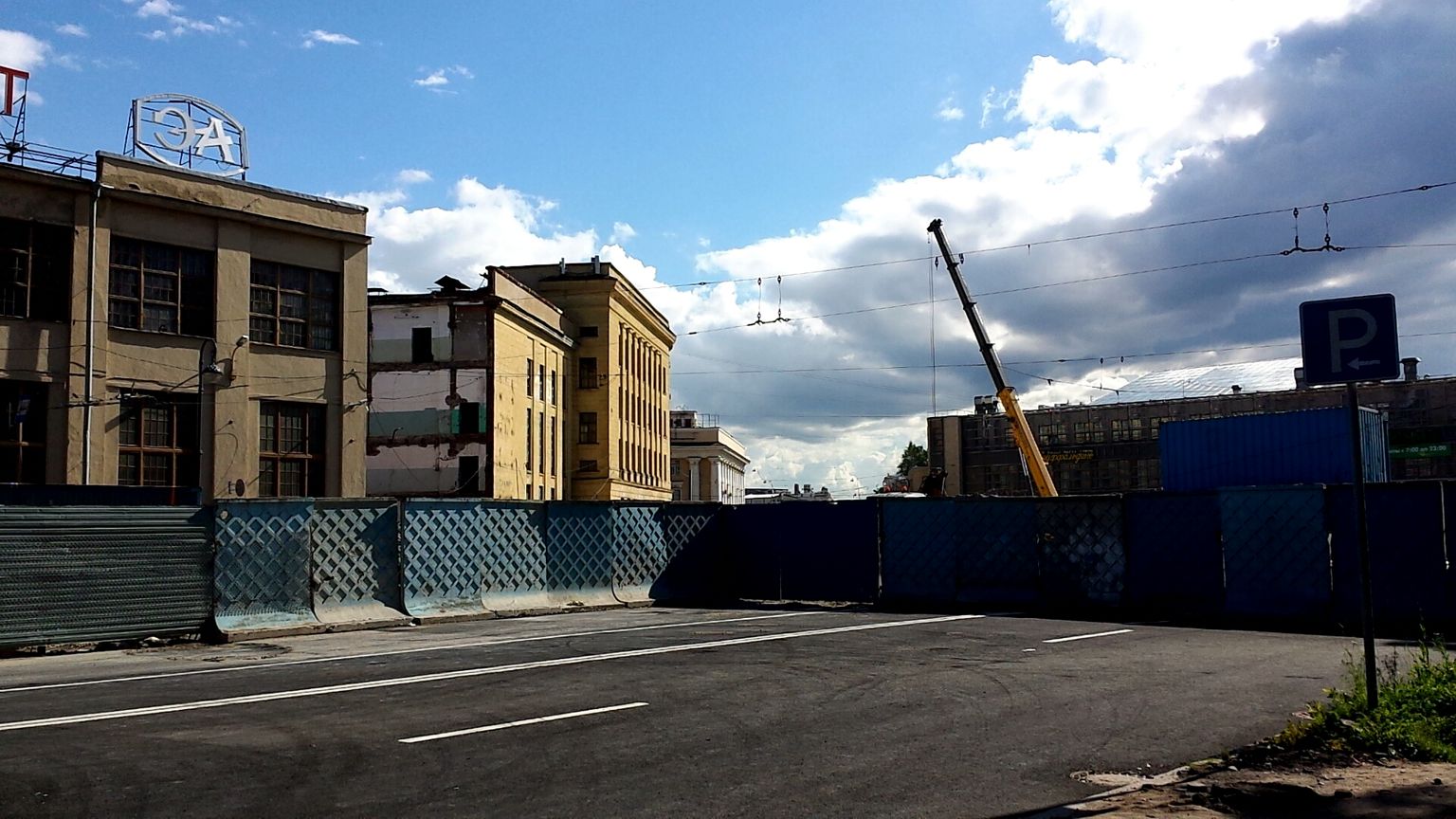

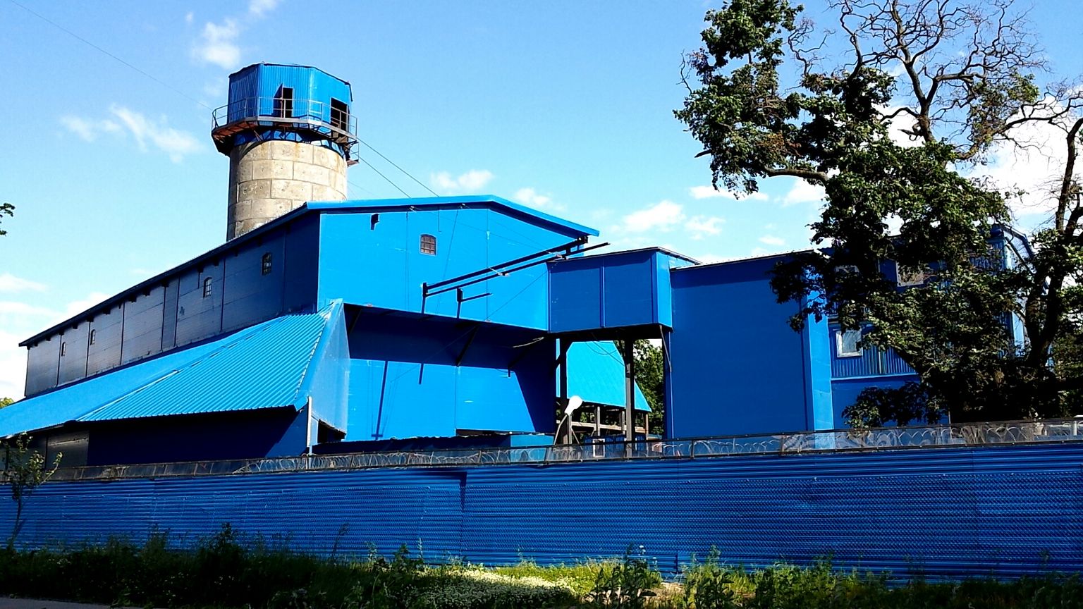

Проходил мимо, вот немного фотографий стройплощадки
площадка занимает всю ширину Большого проспекта
из-за забора виднеется небольшая куча породы
шахта
и вид с другой стороны
