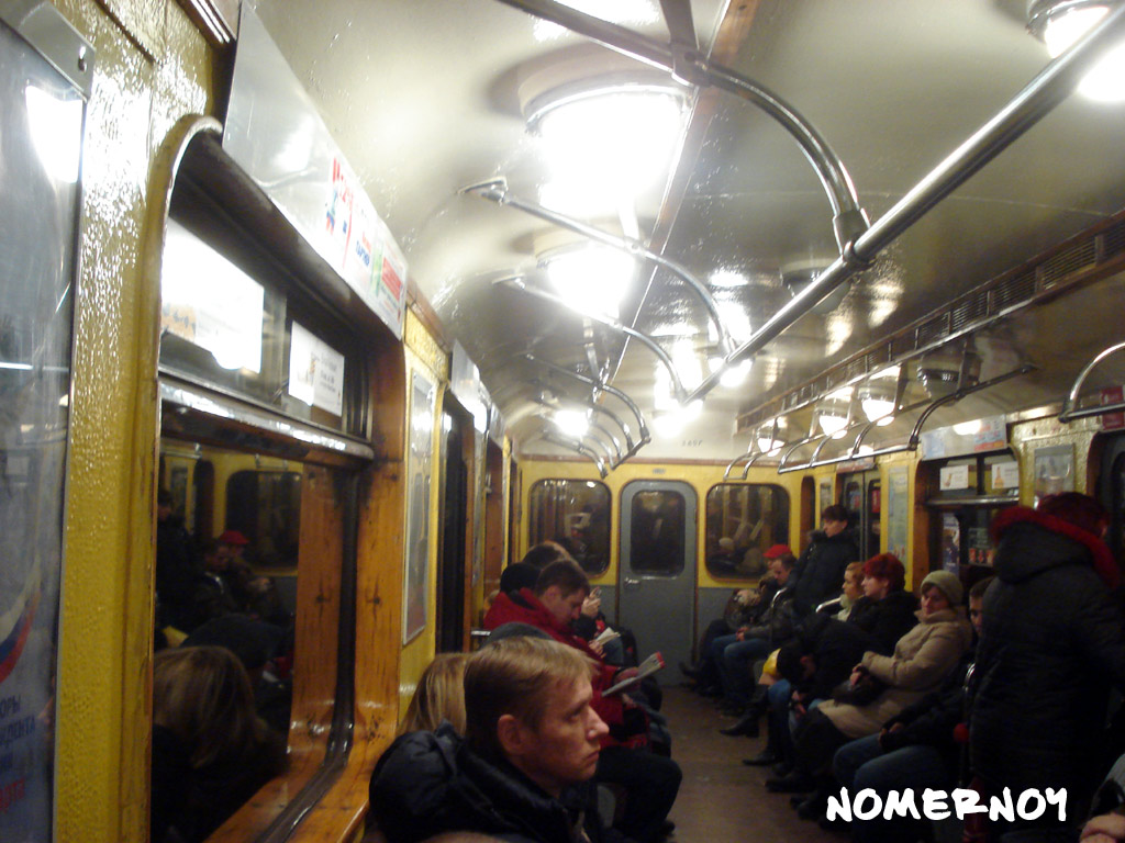

Попался мне тут на неделе вагон №3857 - интересность заключается в том, что около трети ламп в нем - энергосберегающие. Эффект, господа, потрясающий, как раньше не могли до этого догадаться. Читать очень удобно что-либо...

А он один такой, или есть еще такие "нестандартные"?
P.S.А мне такие лампы не нравятся... :)

2Nomernoy
Это самые обыкновенные лампы, просто по фотке даже видно, что часть ламп выгорело, а поскольку лампы соеденены последовательно (каждая расчитанана 50 В), то и лампы светят ярче, если еще одна-две лампы сгорят, сгорит и предохранитель, вследствии останется гореть одна секция, всего на вагон их две, по 15 ламп (одна в кабине) и 15-16 ламп в модернизированных промежутках

Да, andzis прав, энергосберегающие лампы в вагонах использовать невозможно. Используют самозакорачивающиеся лампы накаливания с самозакорачивающимися патронами.
Сообщения: 5197
Не знаю ребят, может это на снимке не видно, но светят они реально как энергосберегающие.

Светят как энергосберегающие, но таковыми не являются ;) Да и как ты включишь энергосберегающую в 50 вольт постоянного тока...
Сообщения: 5197
Ну значит показалось, бывает.

Включить-то не проблема - там всё равно преобразователь... Но самозакорачивающимися их не сделать...

Сегодня на первой линии в вагоне 3722 горело всего 9 лампочек. Одна половина уже погасла, в другой часть светильников перегорела, и остатки светили чрезвычайно ярко, как в случае, описанном Номерным.
Судя по всему, если в депо не будут приняты меры, вскорости выгорит и вторая половина, и тогда мы получим уникальную возможность проехаться по КВЛ в абсолютно темном вагоне. :roll:

Недавно ехал в каком-то Ем501 и там тоже половина освещения не работала.
А ещё иногда раньше наполовину свет отрубался в некоторых поездах перед пр. Ветеранов
Вот так... <br />понятное дело, не все лампочки влезли... За кадром ВСЕ неработающие
Вот так...

в некоторых поездах, следующих в ТЧ-1 на подъезде к Автово тоже половину освещения выключают (т.е. я так понимаю одну осветительную цепь), при этом должен отключаться блок верхних фар. вроде бы правило такое есть.

да, 3 верхних огня выключаются - перед Ветеранами, или перед Автово, если поезд идёт в ТЧ-1
а на тот полуосвещённый вагон (который на фотке "Ем") попал посреди линии (ехал с пл. Ленина в центр). В остальных свет нормально работал.
