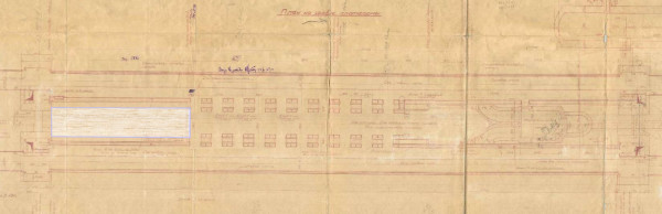

Теоретически существующая длина среднего тоннеля"Чернышевской" позволяет сделать в нём ещё до 4 пар дополнительных проёмов.
Но для этого нужно куда-то перенести служебные помещения, находящиеся за торцевой стеной пассажирской зоны.
Так что без серьёзных горных работ для сооружения нового блока служебных помещений не обойтись.
Если когда-нибудь дело и дойдёт до строительства второго выхода (или пересадочного узла на АОЛ), то логичнее было бы и средний тоннель удлинить, что позволило бы, как минимум, удвоить общее число проходов. Место для его удлинения между боковыми тоннелями есть.
