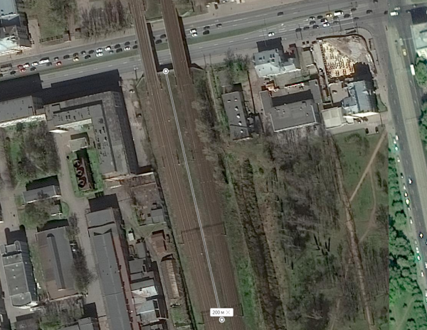

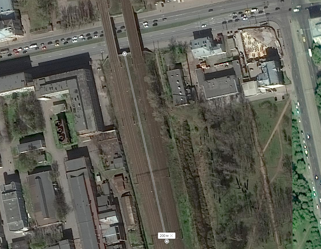

lembas_kun писал(а):Хорошо бы использовать положение Лесной-2 к двум ЖД направлениям - ТПУ!
К моменту её появления там по-любому перестраивать всю развязку. сейчас Ланская-Кушелёвка однопутная ветвь, а если будут Петербургские Центральные диаметры, то там нужно две колеи (либо режущие маршруты и прочие неприятности). Ланскую я бы вообще демонтировал, при наличии метро на Лесной и Парголово этот бывший полустанок у деревни а теперь посреди спальника - нафиг не нужен. А на Парголово оно будет примерно одновременно с Лесной-2, т.к. мелким от Шуваловского проспекта там всего перегона 4 примерно.

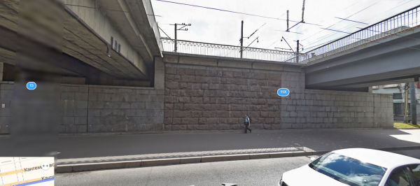

Я имел ввиду непосредственно очень близко с вестибюлем, двойные пути (4 пути, по два на каждое направление) с расстоянием между ними, длинной под платформу.
Между мостами даже есть подозрительная стенка. Не интересовался вопросом не не удивлюсь если там что-то задумывалось (скажем как лестница на Ланской)

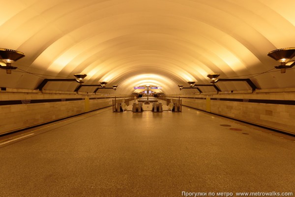

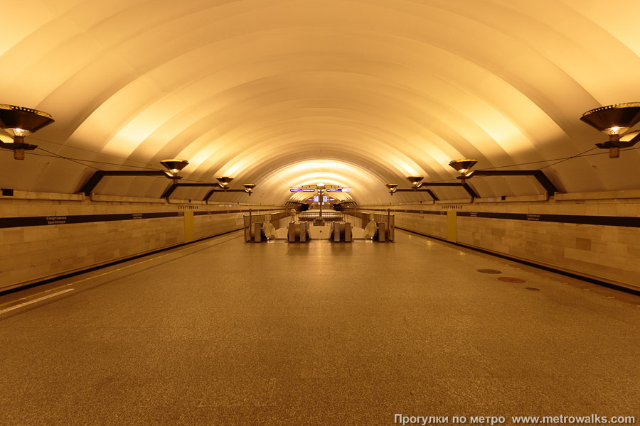

Сообщения: 3734
Re: Кольцевая линия. Общая тема
Вряд ли пассажиропоток между линиями будет сопоставим с потоками на основных пересадках.
Так что узкая лестница с металическим перильным ограждением как на Спортивной или три эскалатора того же типа что и на пересадках на 3-й линии.
Да и кстати на Спортивной установленные на всю ширину центрального объёма эскалаторы пассажирам не особо мешают. Ни на верхнем ни на нижнем ярусе.
Так что пересадку вниз сделать вполне возможно, но лучше из торца.
в40 писал(а):Не забываем про ограждение парапета. Значит, ещё по 50 сантиметров с каждой стороны -
Зачем обязательно делать парапет? Можно сделать перильное ограждение, оно и удобнее и безопаснее и места не занимает.
Спортивная тому пример.
В таком случае по краям останется по 1.5 метра.
Лестницу можно сделать и 4 метра шириной и даже 3,5, потому что например на Звенигородской ширина лестницы хоть и 9 метров, но из за колонн в свету ширина прохода меньше. Это хоть и критично но терпимо. Так что сделать проходы по краям между лестницей и колоннами вполне можно и по 2 метра.
С эскалаторами и того больше будет по три безбалюстрадных машины шириной 1000мм влезут как мне кажется в 3,5- 4 метра запросто.
