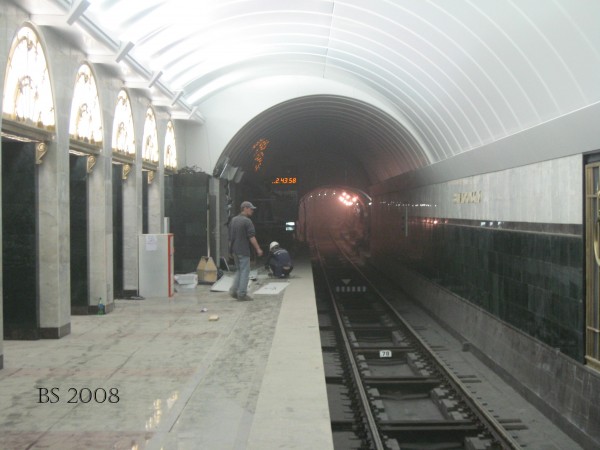

С недавнего времени начал бывать на Звенигородской чуточку чаще, чем никогда, и открывать для себя всё новые и новые [старые] странности. Я просмотрел профильные темы, но никакой информации о них не нашёл. Потому и решил спросить. «Звенигородская — колонно-стеновая станция глубокого заложения, изначально строилась колонной, но из-за деформаций конструкций ввиду длительного простоя, тип был изменён» — это знают все. Но мне интересно вот что: со стороны натяжной в боковых залах есть вот эти непонятные закутки меньшего диаметра. В противоположных конце платформ всё нормально. И на других станциях подобных вещей также не было замечено. Это определённо связано с особенностями достройки станции, верно?
А ещё гермозатвор заметно дальше отстоит от эскалаторов…
Сообщения: 3450
Re: Звенигородская
Сужение вызвано расположением наклонного хода и подходного коридора относительно станции.
Наклонный ход и подножной коридор имеют больший диаметр чем центральный зал.
Этим же обусловленно расположение затвора.
Видимо сдвинуть станцию ближе к Садовой возможности не было из за кривой со стороны Садовой.
Сообщения: 14742
Re: Звенигородская
Maxx Shab писал(а):И на других станциях подобных вещей также не было замечено. Это определённо связано с особенностями достройки станции, верно?
Нет, не верно. Это изначальное проектное решение.
В зоне расположения натяжной камеры эскалаторов сделано усиление конструкций боковых тоннелей, т.к. ширина натяжной камеры в свету больше, чем расстояние между обделками боковых тоннелей.
Для обеспечения необходимого расстояния в свету обделка боковых тоннелей частично демонтирована.
Аналогичное решение применено на "Международной", но здесь натяжная камера гораздо короче. Такое же усиление будет сделано и на "Путиловской".

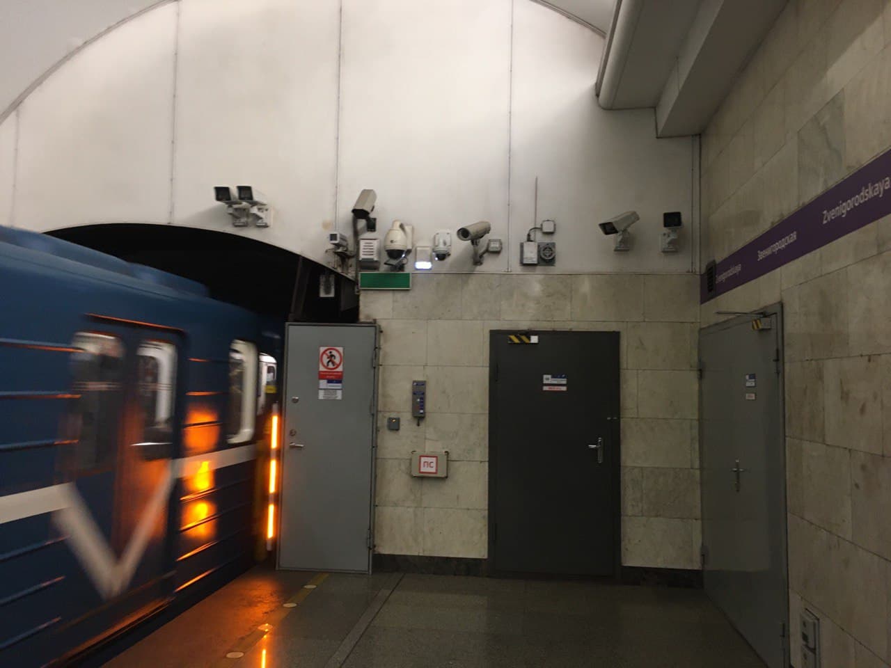

Нужно больше камер, ещё больше. Да и над головой у меня ещё три штуки.
Самое не смешное, что всё это можно заменить одной, НО не в стране дураков.
Lebowskyspb
Сообщения: 249
Станция метро: Звёздная
Re: Звенигородская
Сообщение Lebowskyspb »
А реально почему такое количество?
По какой документации это сделано? Где требования , что каждый квадратный метр платформы должно просматривать минимум 5 камер? Такого дублирования функций нет даже на космических станциях!)
Метрополитен - ГУП значит все покупки должны как-то обосновываться перед госбюджетом.
Re: Звенигородская
GelezinisVilkas писал(а):Самое не смешное, что всё это можно заменить одной, НО не в стране дураков.
А самое смешное, что там есть место ещё для нескольких десятков камер. При желании, можно всю стену увешать камерами :crazy:
Сообщения: 3450
Re: Звенигородская
Только рассматривая своё фото нашёл 10-ю камеру, стоя на платформе только 9 насчитал.
Найдёте ли вы её?

Офигеть, может быть, в рамках капитального ремонта часть камер ещё не сняли, бывает по несколько лет весят. Но всё равно это перебор. Тогда ещё варианты такие. Вдруг, допустим, видеоархив на одной сдохнет, есть резерв) Или формирование Транспортной Полиции взамен службы контроля на метрополитене посчитали недостаточным)
З. Ы. И всё же камер 9
