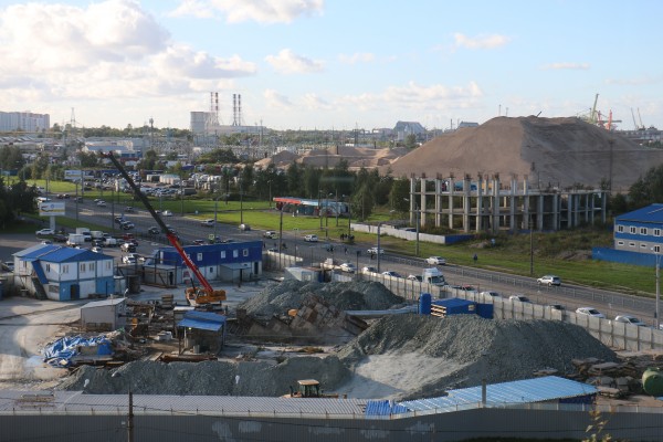

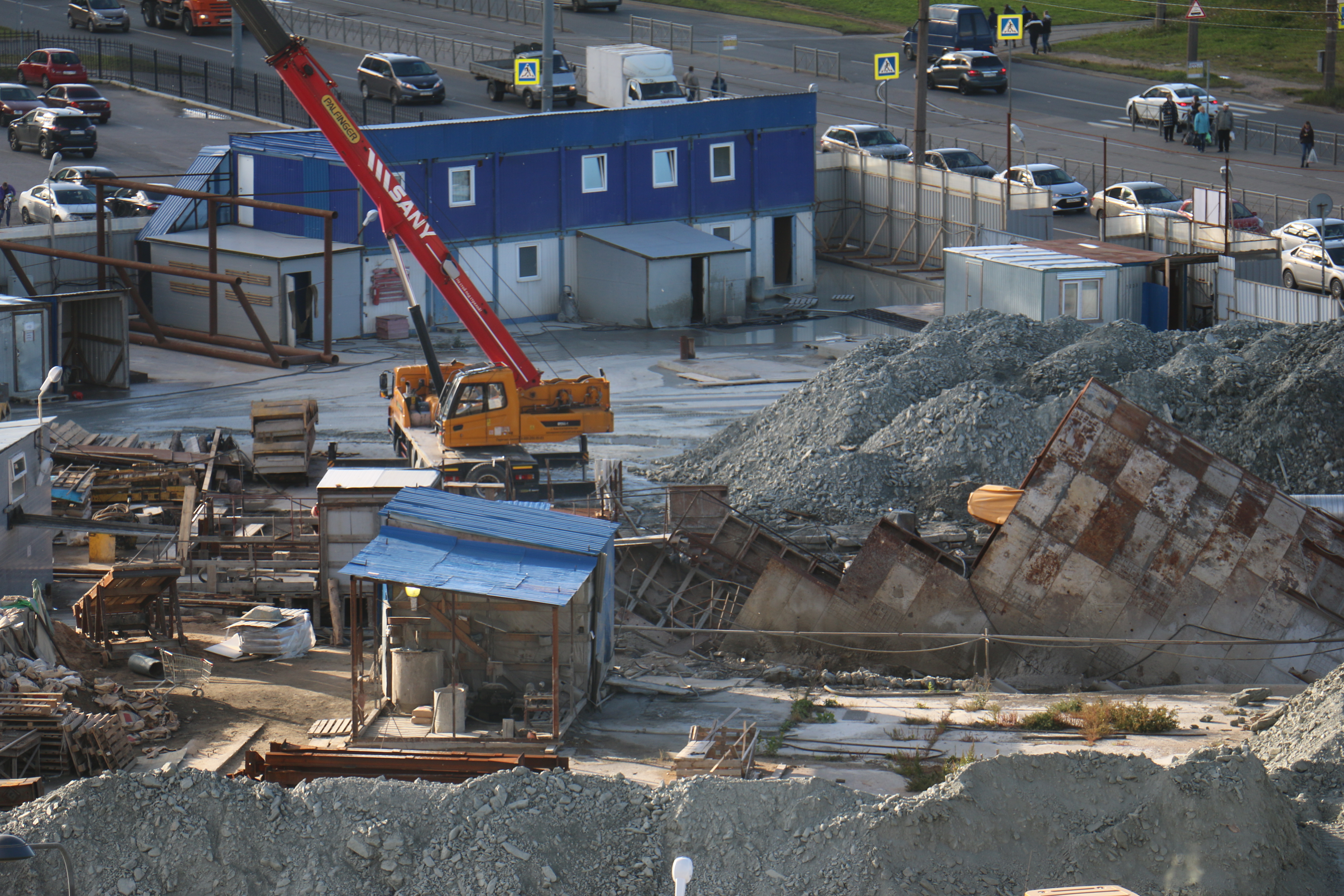

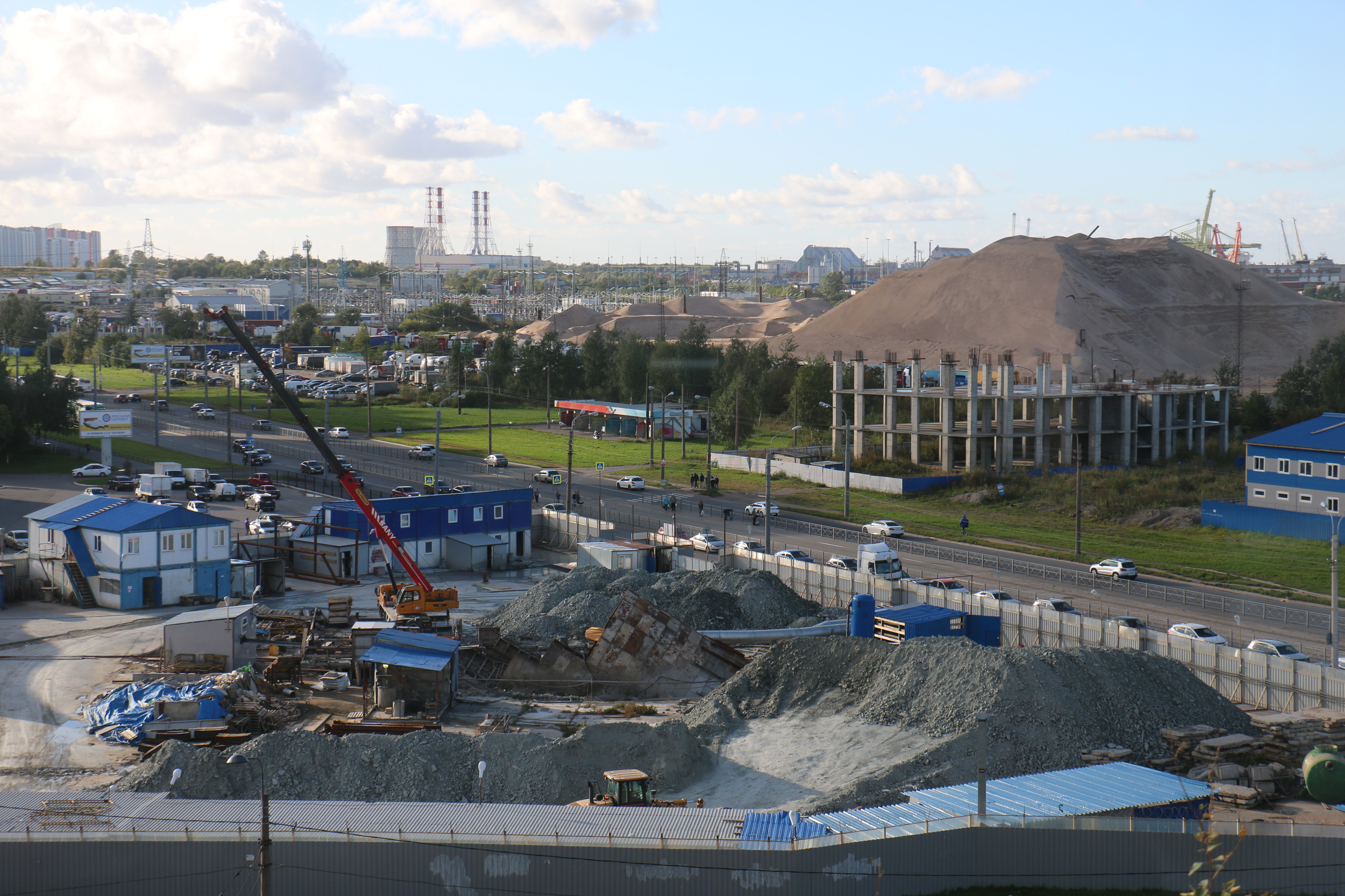

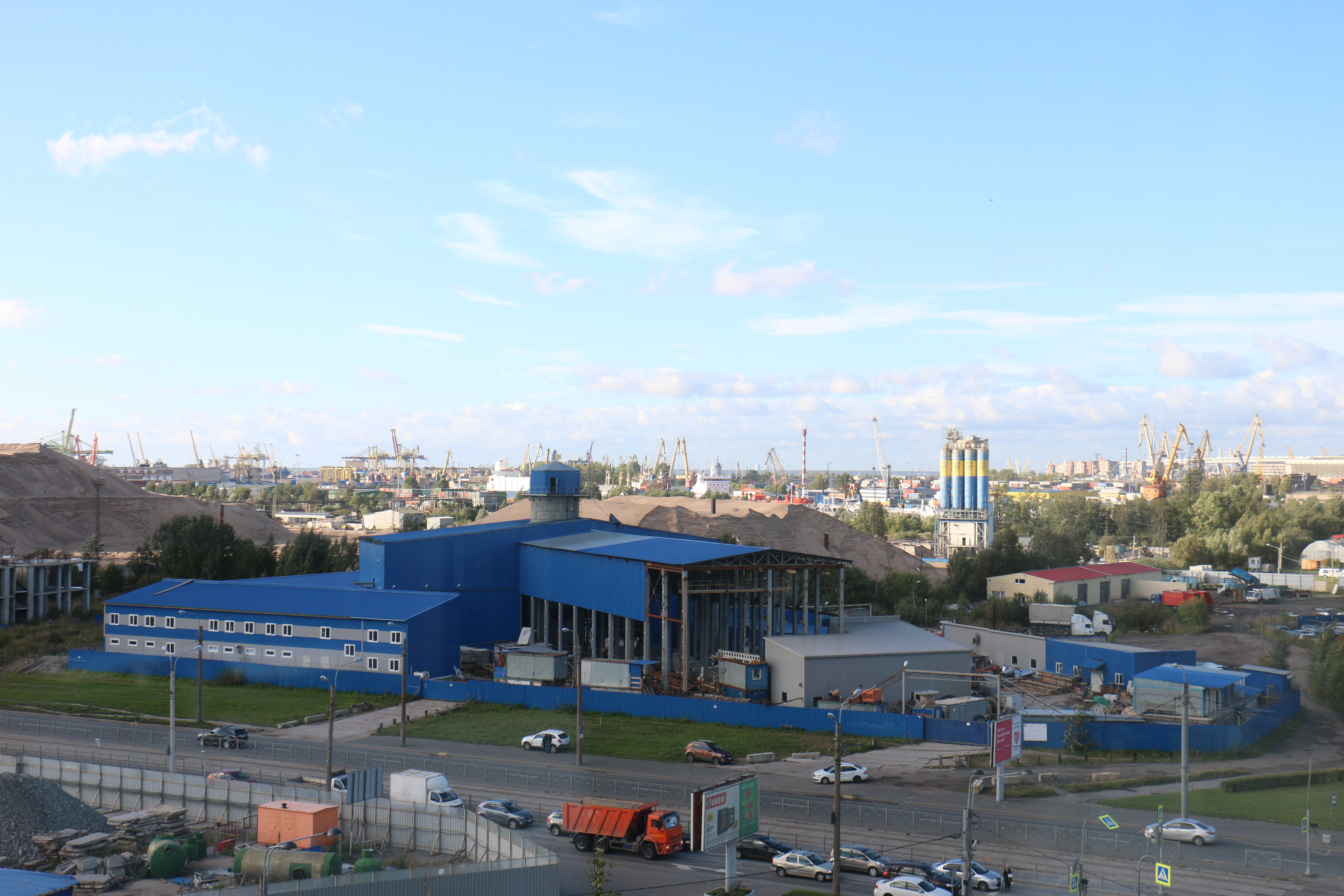

Несколько общих видов площадки наклонного хода и шахты 842. А также небольшое видео-timelapse по состоянию на 13 сентября 2020 - https://youtu.be/_Ak4KcgER4Q

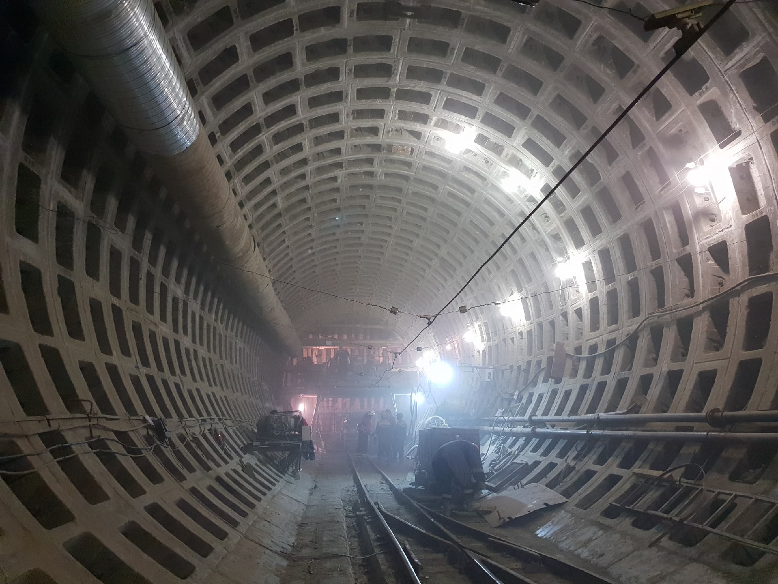

Складывается впечатление, что после изменения проекта камеры съездов строят в монолитном варианте.
Нет, основная часть групп камер съездов будет в сборной обделке. Что касается монолитных участков самого большого сечения, то они теперь есть абсолютно во всех ГКС - и на ККЛ, и на ЛПЛ.

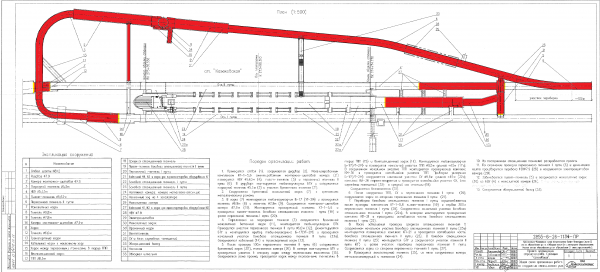

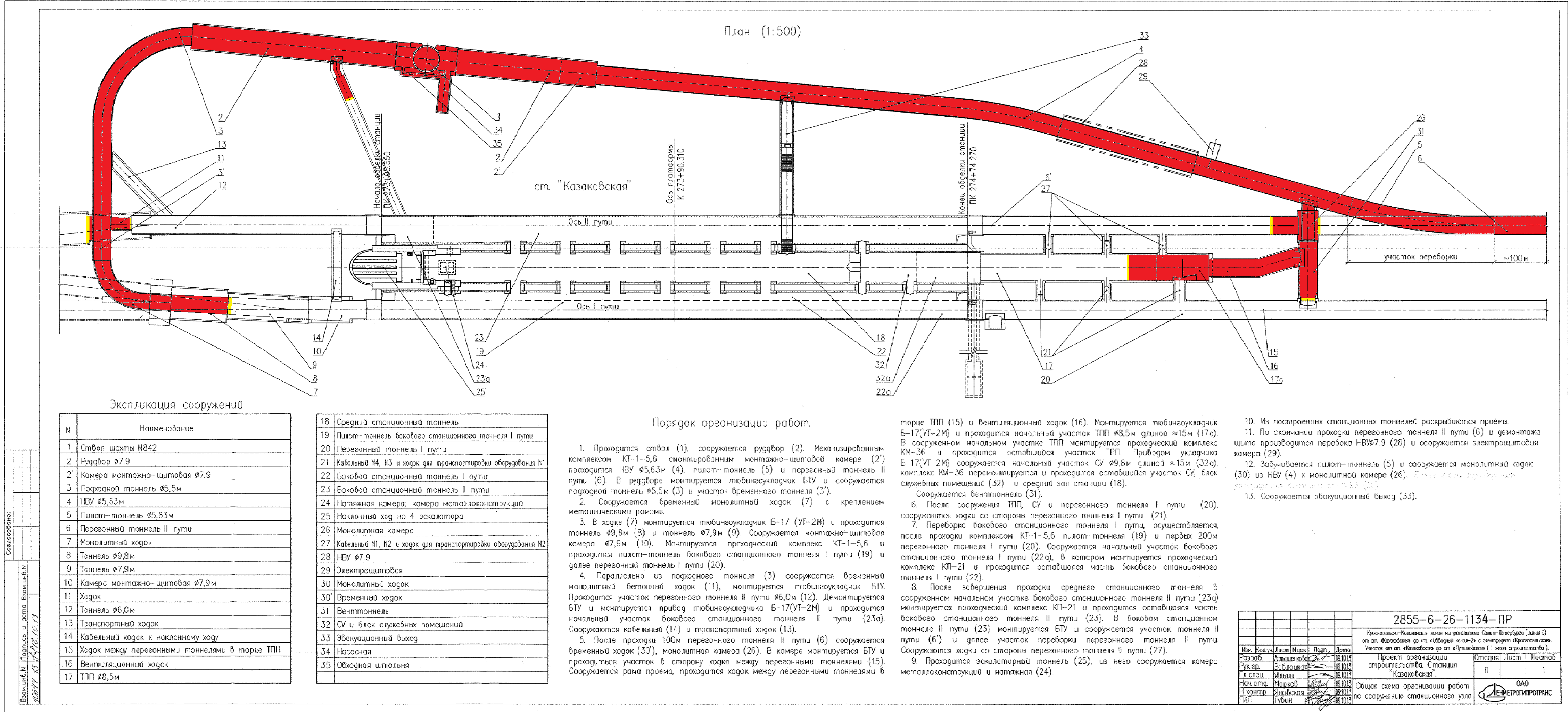

По видео такая картина получается:

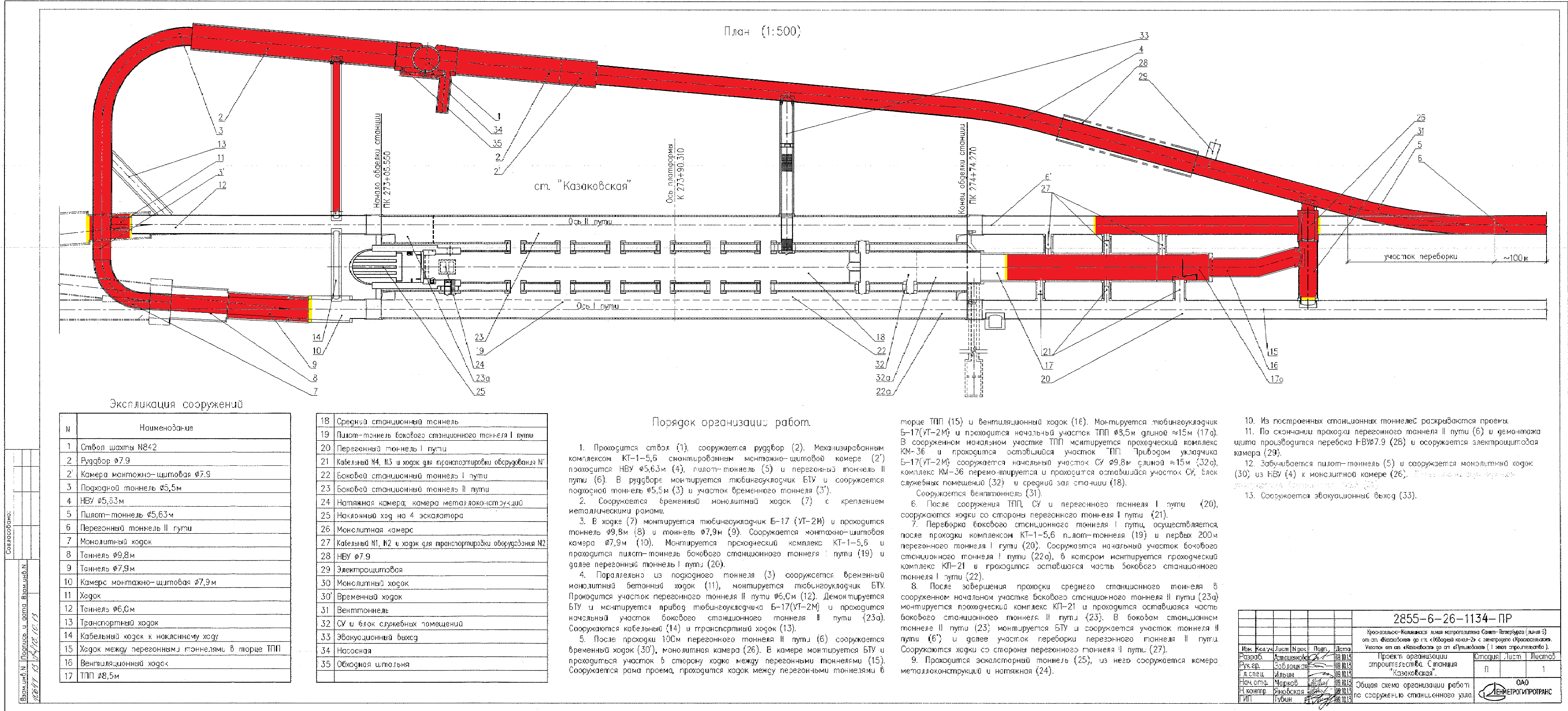

По состоянию на 12.10.2020:
ГКС-II-KK: камера 7,9 смонтировано 10 колец из 36 (навстречу ЛПТ 5,64)
ГКС-III-KK: камера 7,9 смонтировано 32 кольца из 60 (дальше в камере монтируется щит и начинается проходка ППТ до ш843)
ТПП 8,5: смонтировано 84 кольца из 94 (дальше идет ССТ)
ЛПТ 5,64: смонтировано 76 колец (навстречу ГКС-II-KK)

Визуально:

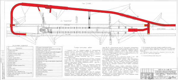

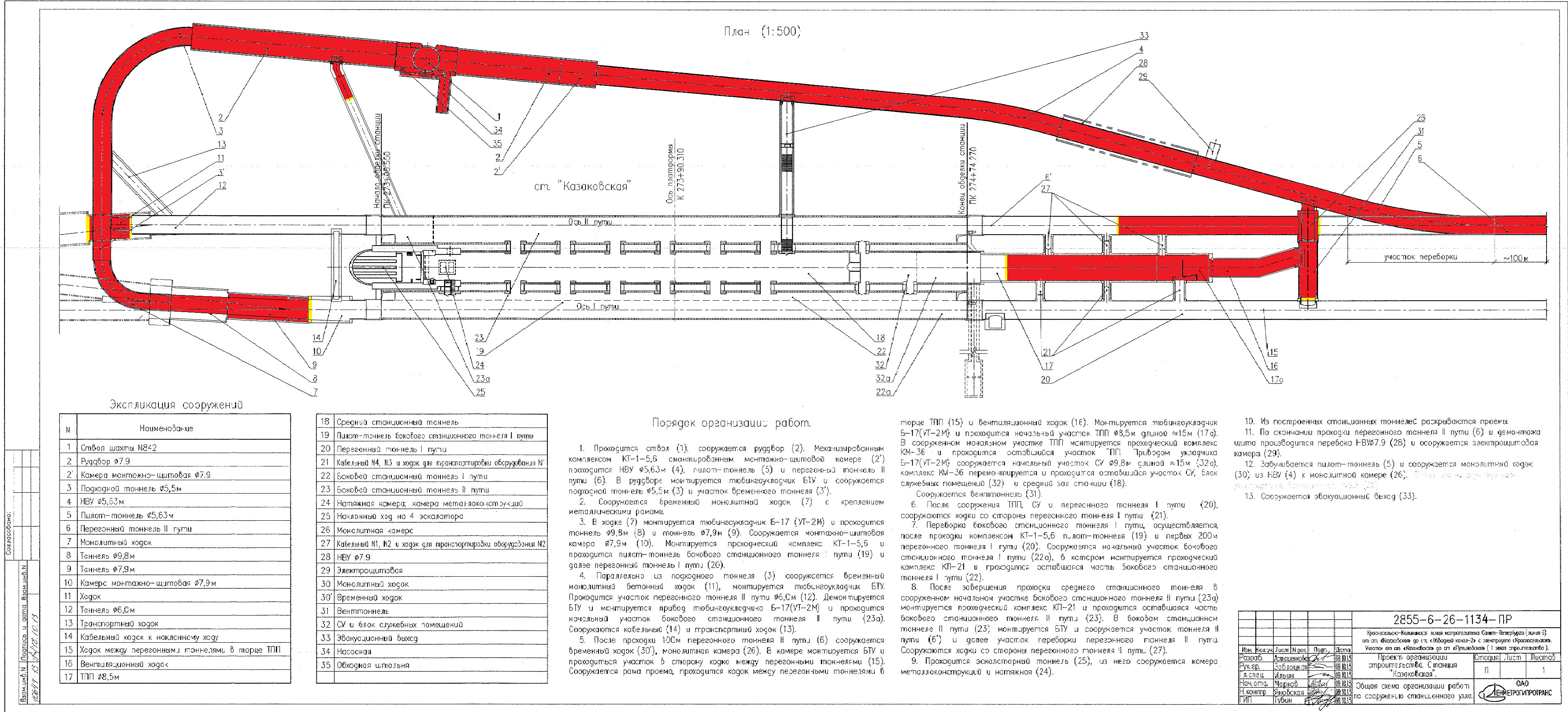

Транспортная штольня из РД№2 к кабельному ходку (№14 на схеме) пройдена 100%. На чертеже она направлена в сторону ЛСТ.

Уточненная схема:

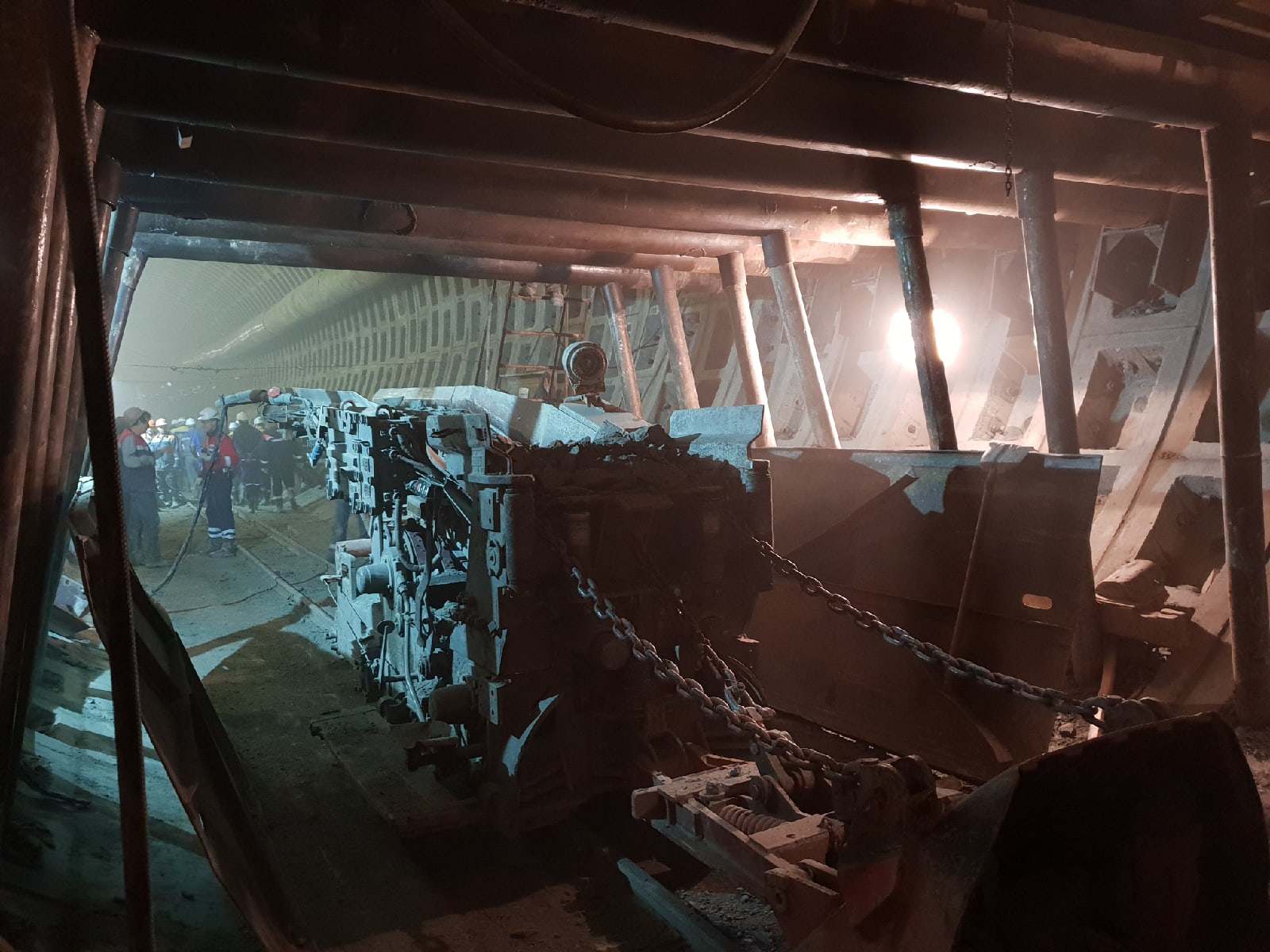

Небольшое видео со строительства натяжной.

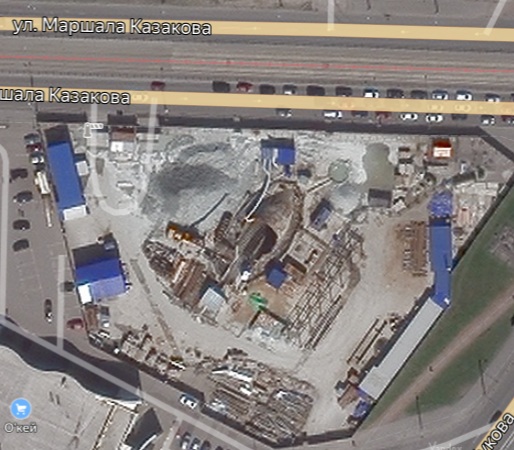

Для истории: наклонник со спутника. По нему точно просматривается ось станции.
