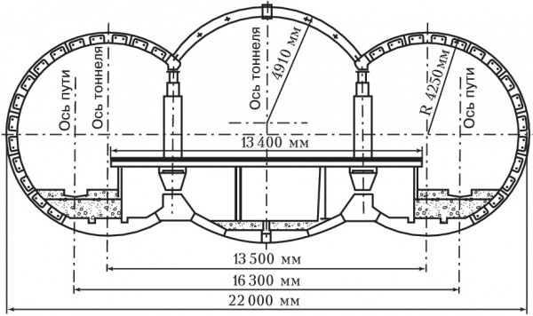

Если Вам так хочется поупражняться в проектировании лестничного (или эскалаторного) спуска в границах пассажирской платформы, - вот Вам поперечный разрез станции "Петроградская" с основными размерами (в сантиметрах) без облицовки:

На "Лесной" ширина между колоннами в облицовке будет ещё меньше, чем на "Петроградской". "Петроградскую" я привёл в качестве образца колонной станции для экзерсисов с устройством лестничных спусков под платформу (про такой вариант пересадки на ней тоже было упоминание в данной теме).
На "Спортивной" в настоящее время пересадочный пассажиропоток полностью отсутствует. В перспективе, когда станция станет пересадочной, переходить с одного яруса на другой потребуется не всем пересаживающимся пассажирам, а, максимум 50% (т.к. пересадка кросс-платформенная). На "Лесной" и "Петроградской" "бутылочным горлышком" лестничных спусков будут вынуждены пользоваться все 100% пересаживающихся пассажиров.

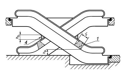

А с той же Петроградской или аналогичной ей станцией, ну можно три лестницы по 3 метра сделать, три спуска по две машины по 1000мм. или комбо - два лестничных спуска и один эскалаторный крест на крест на две машины по 1000 мм.
