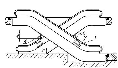

Совсем не пример. На "Спортивной" функцию парапета отчасти выполняет боковая балюстрада эскалаторов, возвышающаяся над уровнем пола, и имеющая ширину не менее 40-50 см. Вам будет приятно, если кто-то случайно уронит на Вашу голову какой-то предмет (или просто мусор), лежащий на полу (зажигалку, ключи, банку, бутылку и т.д.), когда будете подниматься/спускаться по лестницам?

GelezinisVilkas писал(а):С эскалаторами и того больше будет по три безбалюстрадных машины шириной 1000мм влезут как мне кажется в 3,5- 4 метра запросто.
Ширина 1000 мм - это ширина ступени эскалатора. Не забывайте про то, что конструкция эскалаторов шире лестничных ступеней. Характеристики узкобалюстрадных эскалаторов можете поискать в интернете самостоятельно. В среднем ширина одного узкобалюстрадного эскалатора - 1600 мм. Соответственно, для трёх машин, установленных рядом (меньше нельзя), потребуется проём в свету - 4800 мм.
Можно и более узкие поставить, современные модели есть очень худенькие по краям.

На мой взгляд на Лесной можно спуски и во всю ширину ЦЗ сделать, особенно если сместить немного пересадку к дальнему торцу станции. Поток пассажиров на выход из той части станции небольшой, по боковым платформам пройти можно.
А с той же Петроградской или аналогичной ей станцией, ну можно три лестницы по 3 метра сделать, три спуска по две машины по 1000мм. или комбо - два лестничных спуска и один эскалаторный крест на крест на две машины по 1000 мм.

Тоже думал, что на Петроградской, что на Лесной можно действительно сделать по две группы переходов шириной по внутренней стенке 3 метра.
У каждого перехода будет два спуска: с лестницей и двумя эскалаторами.
Затем из переходных камер под станцией будут уходить коридоры-ходки и затем соединятся в один.
Таким образом мы сразу разделим потоки "туда/сюда", и в принципе улучшим пропускную способность и кофорт для пассажиров относительно того, что уже существует на Маяке и Гостинке.

GelezinisVilkas писал(а):Можно и более узкие поставить, современные модели есть очень худенькие по краям.
Прошу прощения, не вы ли тот умник, что додумался ставить зауженные эскалаторы на ЖД станциях в Москве? Поверьте, 15% (даже 30%) экономии ширины не окупают уменьшение пропускной способности в 2 раза. Уж лучше поставить 2 группы по 2 эскалатора нормальной ширины, чем 2 группы по 3 зауженных эскалатора.
