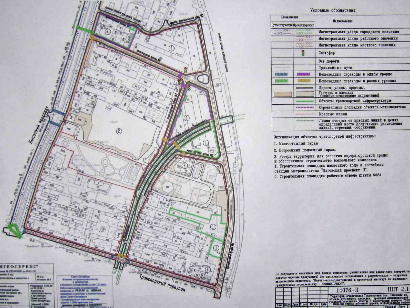

Одна из схем (снято сегодня) с экспозиции к публичным слушаниям по "проекту планировки территории, ограниченной Транспортным пер., Лиговским пр., границей объекта культурного наследия, границей функциональной зоны «Д», границей земельного участка с кадастровым номером 78:1521:49, полосой отвода железной дороги в Центральном районе СПб". Меня в основном заинтересовал путепровод в створе ул. Черняховского, но есть и ещё один любопытный момент:
Обратите внимание на участок в правой части схемы под №5, он обозначен как "строительные площадки объектов метрополитена" (заметьте, слово "шахта" и какие то номера я не пишу, но и править схему сам не буду). Я конечно не возьмусь утверждать, что это обязательно один из будущих выходов со станции "Знаменская", но то, что это явно земельный резерв для ККЛ - очевидно
- Сообщения: 5176
Re: Красносельская линия, проектирование
Необходимо будет строить станцию "Лиговский Проспект-II", для сооружения которой потребуется собственный шахтный ствол. Вспоминая площадки станционных стволов (614, 618, 620, 622) можно не удивляться вышепредложенным габаритам планируемой площадки - в самый раз!
Меня больше заинтересовал выход со второй станции - неужели дадут добро на снос такого количества зданий? Являются ли они памятниками?

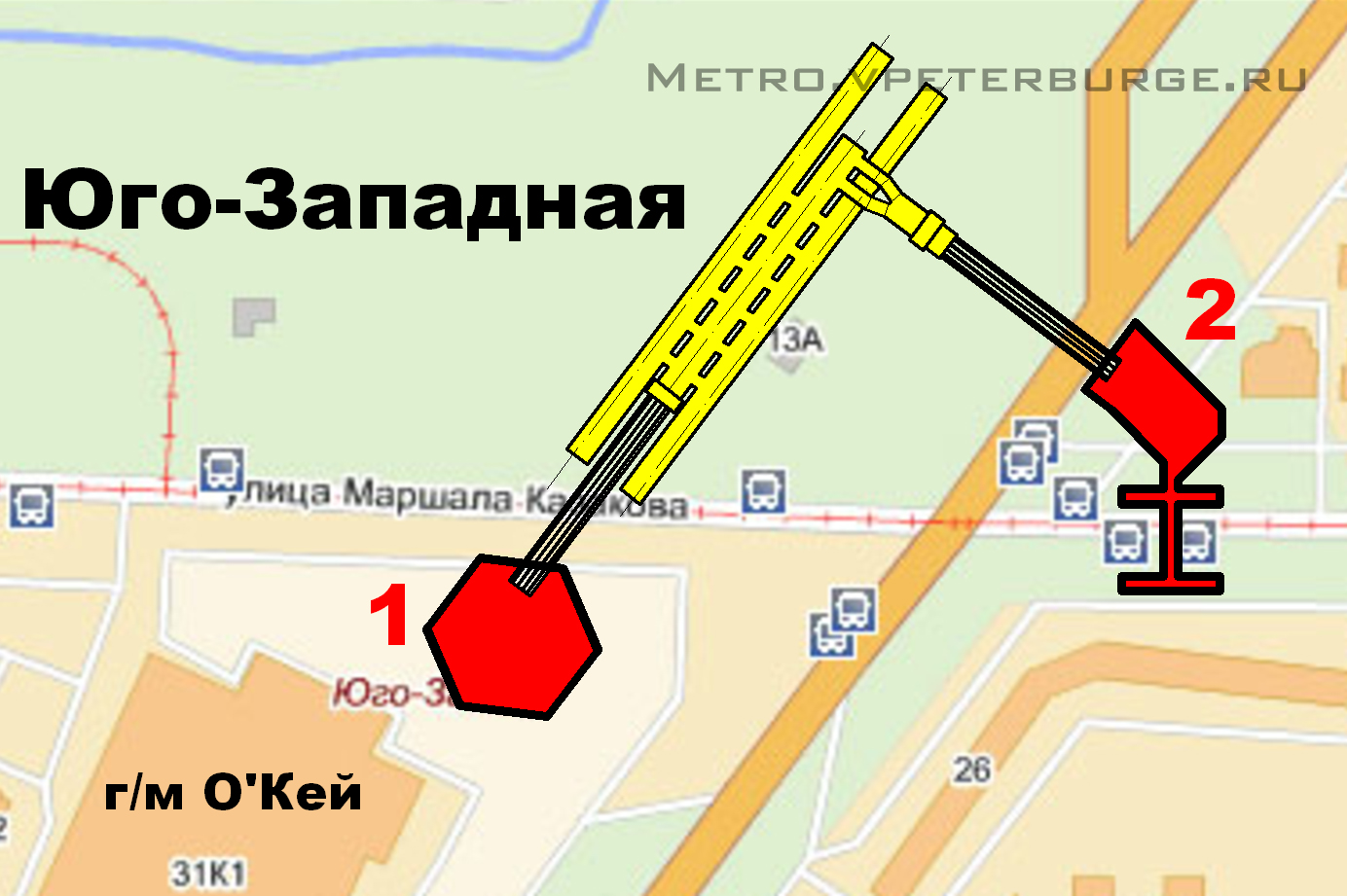

- Сообщения: 5176
- Сообщения: 5176
Нарисовал на досуге для сайта картинку, чтобы стало понятно каким образом запланированы вестибюли Юго-Западной.
- Сообщения: 26
- Зарегистрирован: 24 июн 2011, 11:23
Nomernoy писал(а):Нарисовал на досуге для сайта картинку, чтобы стало понятно каким образом запланированы вестибюли Юго-Западной.
Уже точно так будет? 2-й выход понятно в переходе, а первый как же, парковку О'Кея закрывать придётся?)
- Сообщения: 4445
Скорее сам ОКей закрывать придется.
- Сообщения: 1161
Ну вот что за отстой, а.
Это уже окончательный проект, или так, "серьезные намерения"?
- Сообщения: 5176
hi Jack!
Это уже окончательно. А что вы лично не приемлете в данном варианте?
- djtonik
- Отец-основатель
- Сообщения: 6769
- last_fm: djtonik
Мне вот лично совсем не нравится, что оба выхода очень близко друг к другу. Второй выход нужно было размещать ближе к Стачкам, тогда был бы толк.
