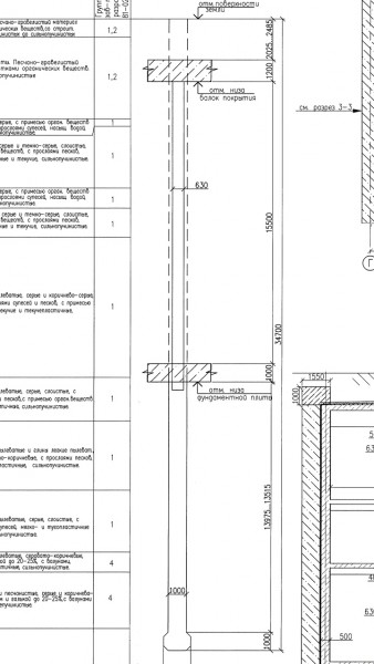

в40 писал(а):На трубу приваривается закладная деталь-столик, конструктивно связанная с каркасом плиты перекрытия (в теме про "Дунайский проспект" есть фото, где такие столики хорошо видны).
Интересная технология, для меня странная немного :)
Я конечно не специалист, но получается что все перекрытия держатся на сварке и обсадных трубах (т.е. на достаточно тонкой оболочке колонны), а не на железобетонной колонне как таковой? То есть бетон внутри колонн не несет нагрузки сжатия от внутренних перекрытий станции, а несет только самую верхнюю плиту, которую ставят уже на колонны а не приваривают к трубам сбоку?
Вроде простые рассуждения... А если со временем эти трубы под давлением внутренних перекрытий начнут, скажем так, немного скользить вниз по самим колоннам? Пусть на миллиметр в год, но все-же?
Re: Новокрестовская
Ничего скользить не будет.
Свая имеет диаметр метр, глубину 34.7, а труба шириной 630 и длиной около пятнадцати семнадцати метров(от верхней до нижней плит перекрытия).
Получается, что труба-свая-колонна заанкерена в сваю.

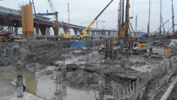

Разработка котлована, набивка свай-колонн

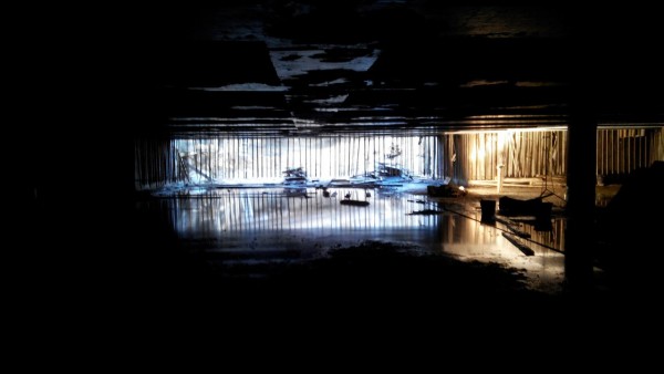

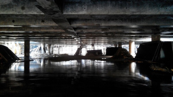

Под верхней плитой
Под верхней плитой
Под верхней плитой со стороны вестибюля

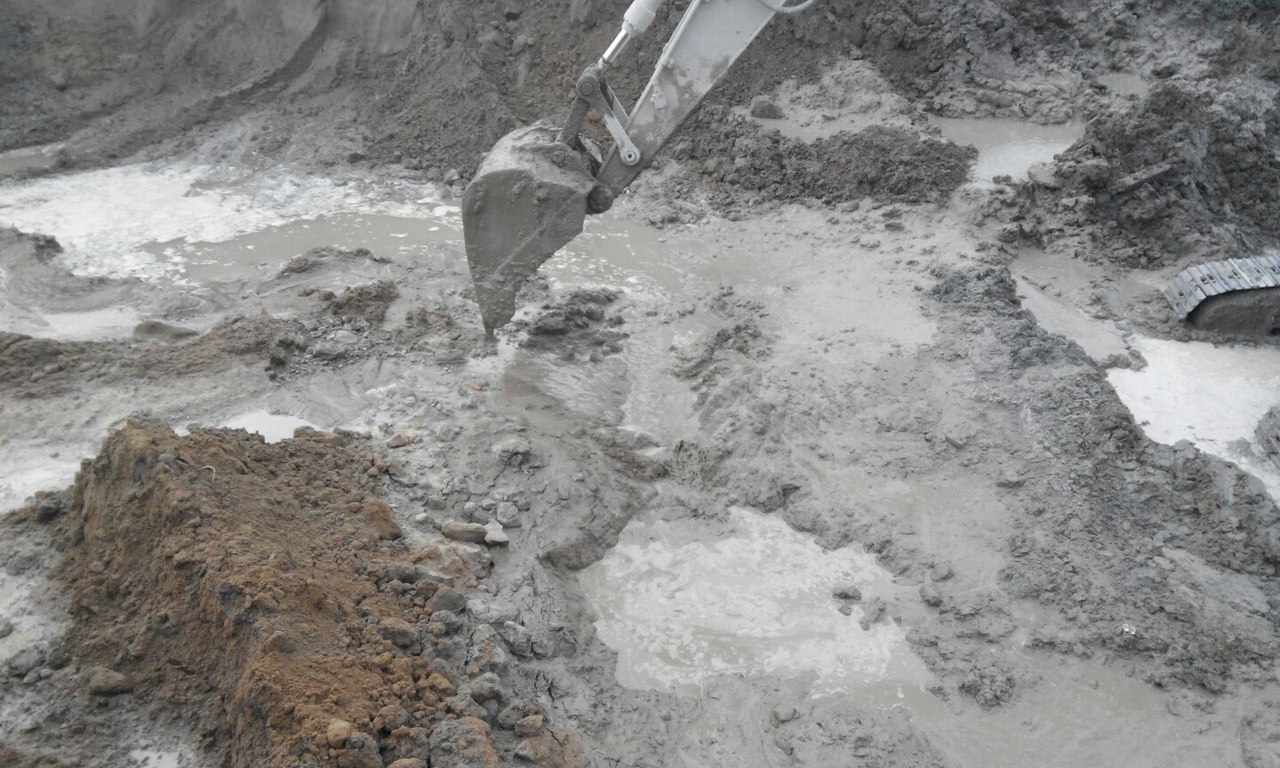

Разработка грунта
Разработка грунта
Разработка грунта в котловане
Набивка свай-колонн
Набивка свай-колонн

Да уж, похоже будет самая "влажная" станция в ПМ. Спасибо за репортаж!

Михаил писал(а):Да уж, похоже будет самая "влажная" станция в ПМ.
Не будет.
Просто сейчас идёт экскавация грунта, насыщенного водой (песок, ведь, отсыпали прямо в воду).
После того, как по периметру станции возвели стены в грунте, воде деваться некуда.
