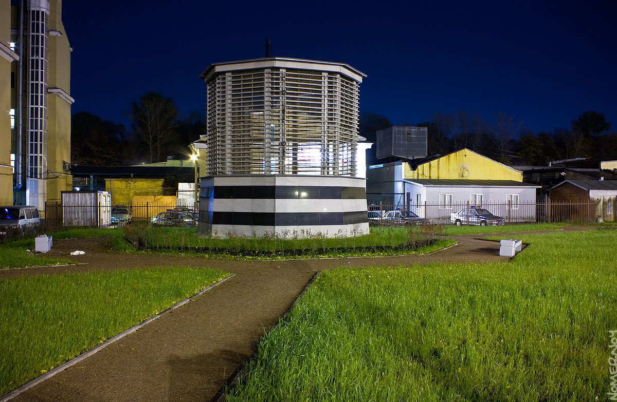

Скромная иллюстрация. ВШ617
ВШ617
ВШ617
Сообщения: 2675
Re: Вопросы по ВШ
вокруг шахты только на скамейках и сидеть :D

Ну кстати в Москве на ст.Бульвар Дмитрия Донского наверху неплохая зона отдыха разбита, со скамеечками. И ВШ в нее неплохо вписываются, индастриал такой, типа. :lol:
