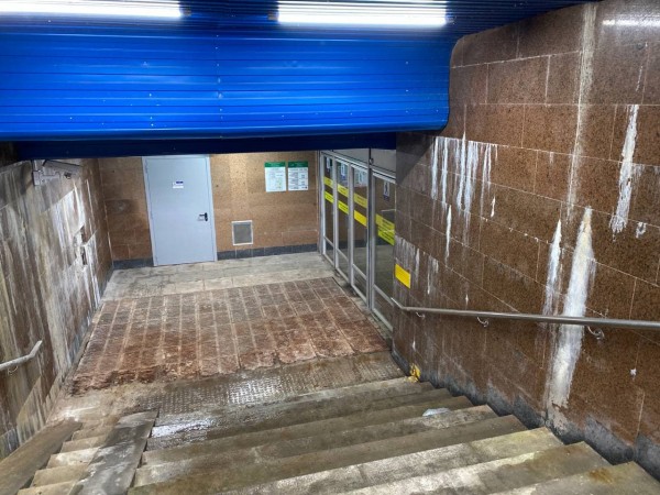

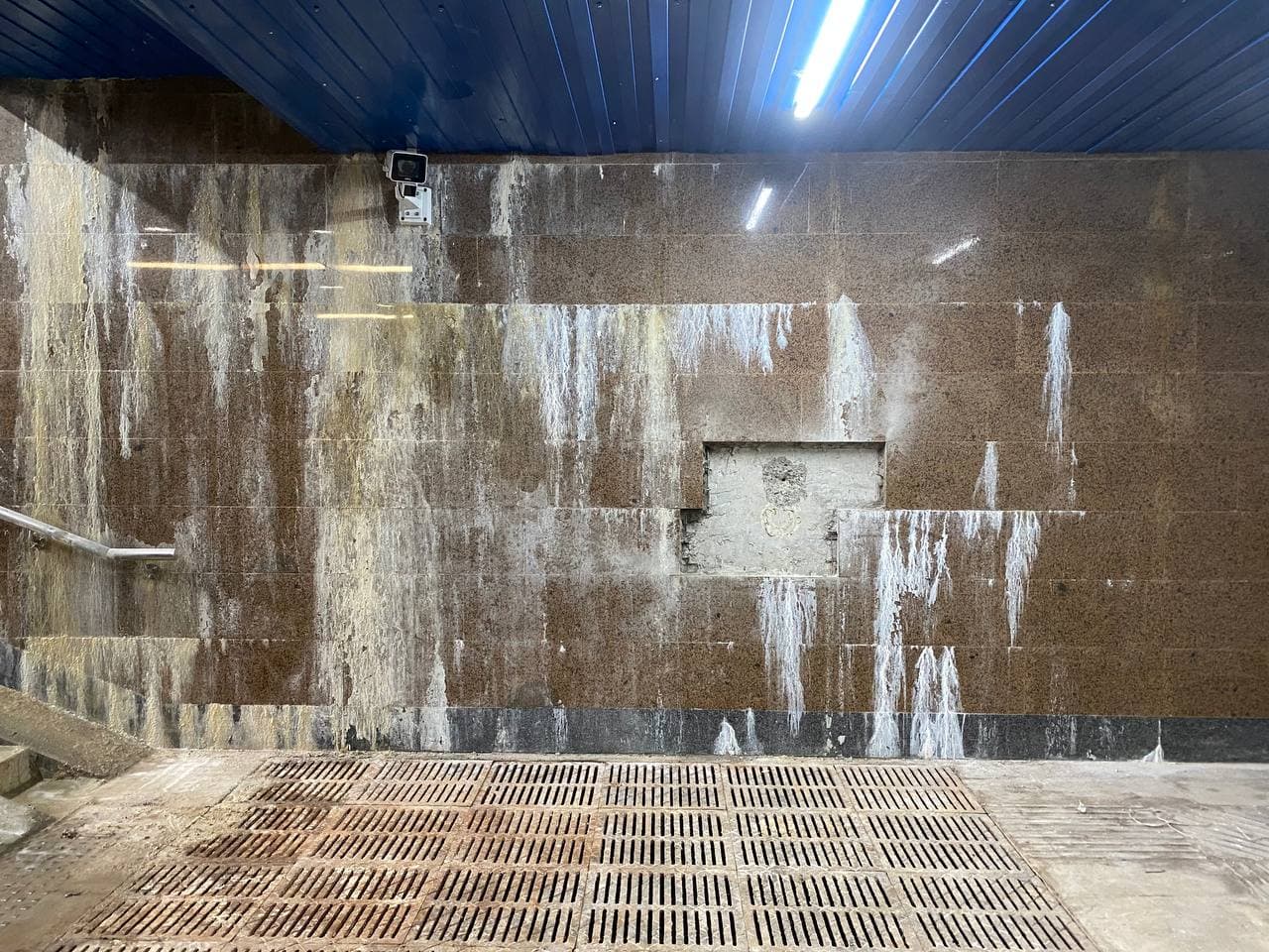

Приятель тут скинул сегодня...
Сообщения: 2146
Re: Дунайская
как вообще физически можно привести это в человеческий вид, не переделывая все капитально, с обустройством водоотвода? станция реально выглядит так, что ее хочется закопать, чтоб не мучилась :cry:
Re: Дунайская
Трудно поверить, что это действиующая станция. Даже Нью-Йоркская Chаmbers St курит в сторонке...

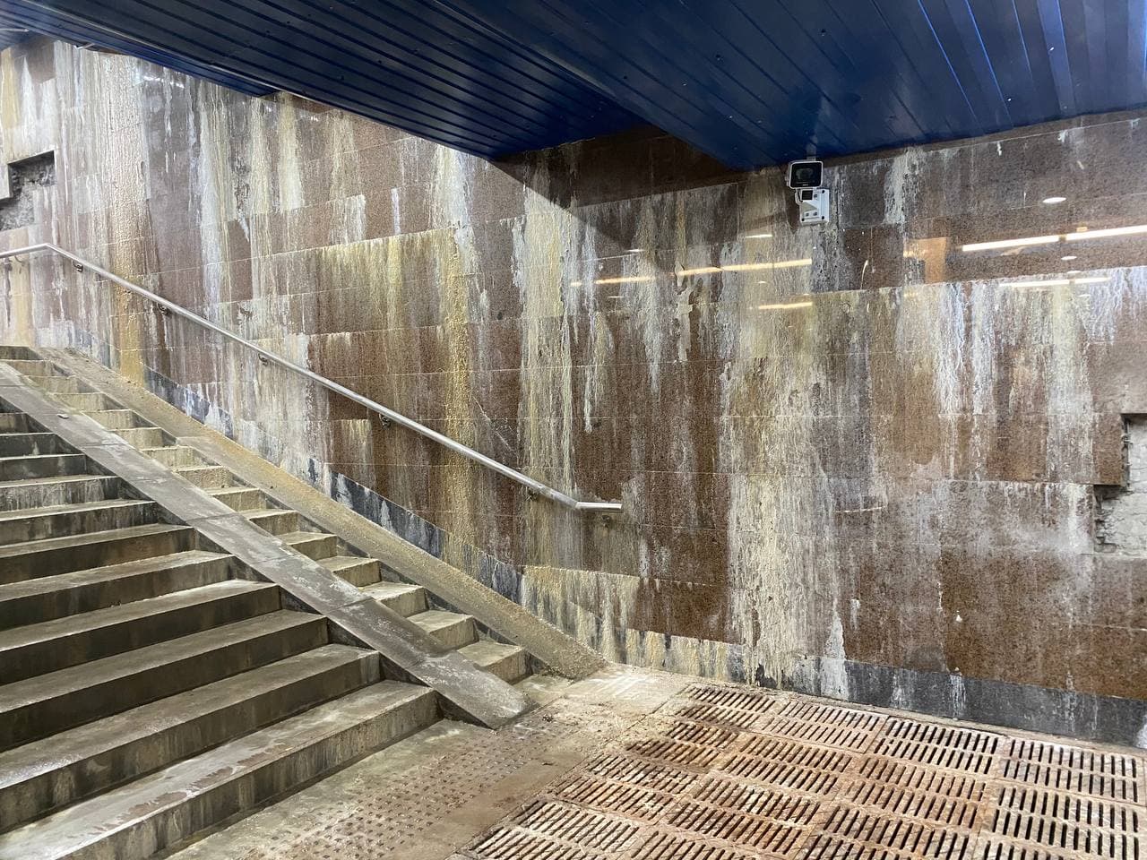

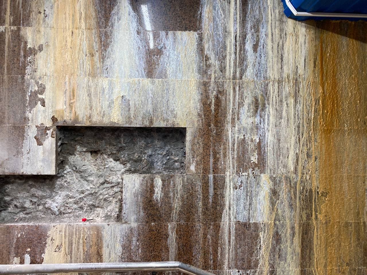

darkglare писал(а):как вообще физически можно привести это в человеческий вид, не переделывая все капитально, с обустройством водоотвода?
Водоотвод кстати совсем не лучший вариант, это просто "замести мусор под ковёр". Можно сделать навесную стену и внизу дренаж, но основные конструкции будут разрушаться дальше. Видите эти белые потёки? Это высолы, вымываемые из бетона соединения кальция. Постепенно прочность бетона будет падать, связующие вещества вымываются и он превращается в песок. Инъекции при большом водопритоке тоже не эффективны. Как уже писал выше поможет только противофильтрационная завеса, а это сложное и дорогое строительство - фактически ещё одна "стена в грунте", только нормально сделанная.

Интересно, как же в советские годы смогли построить Автово (до появления путепровода), Ленинский Проспект и Проспект Ветеранов без таких адовых протечек? Или там так же было, либо возможно грунты чуть лучше?

в общем, раз речь не о декоративных элементах (как было в Автово, например), а о разрушении несущих конструкций, то полное закрытие станции в связи с ее аварийностью - лишь вопрос времени. а что касается "почему", то скорее вопрос должен быть: почему тот, кто поставил подпись под проектом, не предусмотревшим такие катастрофические последствия, еще не сидит? это же бомба, причем даже не замедленного действия =@ будут ждать, пока не начнутся обвалы и обрушения или того хуже?
Re: Дунайская
mx писал(а):Как уже писал выше поможет только противофильтрационная завеса, а это сложное и дорогое строительство - фактически ещё одна "стена в грунте", только нормально сделанная.
А ещё по периметру ограждающих конструкций станции должен быть сделан дренаж (который там даже не запроектирован), чтобы отводить поверхностный сток. Обратите внимание: основные протечки как раз наблюдаются со стороны холма.
Хотел город сэкономить четверть от стоимости строительства Ф-2 - получил проблему.
Азбучная истина гласит, что скупой платит дважды.

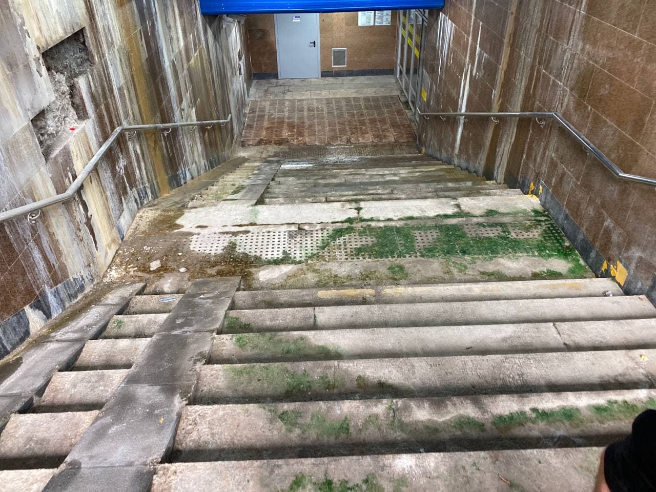

darkglare писал(а):в общем, раз речь не о декоративных элементах (как было в Автово, например), а о разрушении несущих конструкций, то полное закрытие станции в связи с ее аварийностью - лишь вопрос времени.
Походив по платформе, всё выглядит не так плохо как выложенные места на фото. Возможно конечно уборщики там успешно ликвидируют следы на декоративных элементах, а что под ними мы не видим.
Если не ошибаюсь, то конструкция станции позволяет вести капитальный ремонт на платформе без полного закрытия станции.
