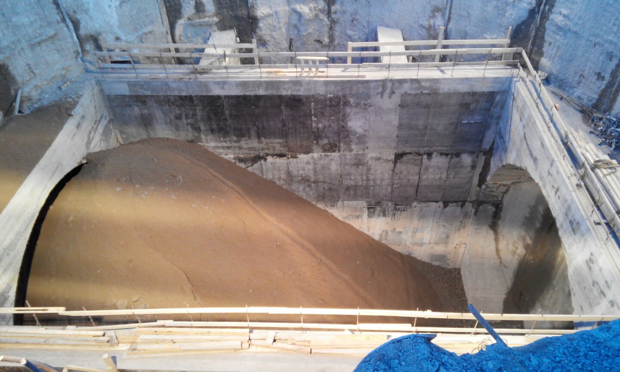

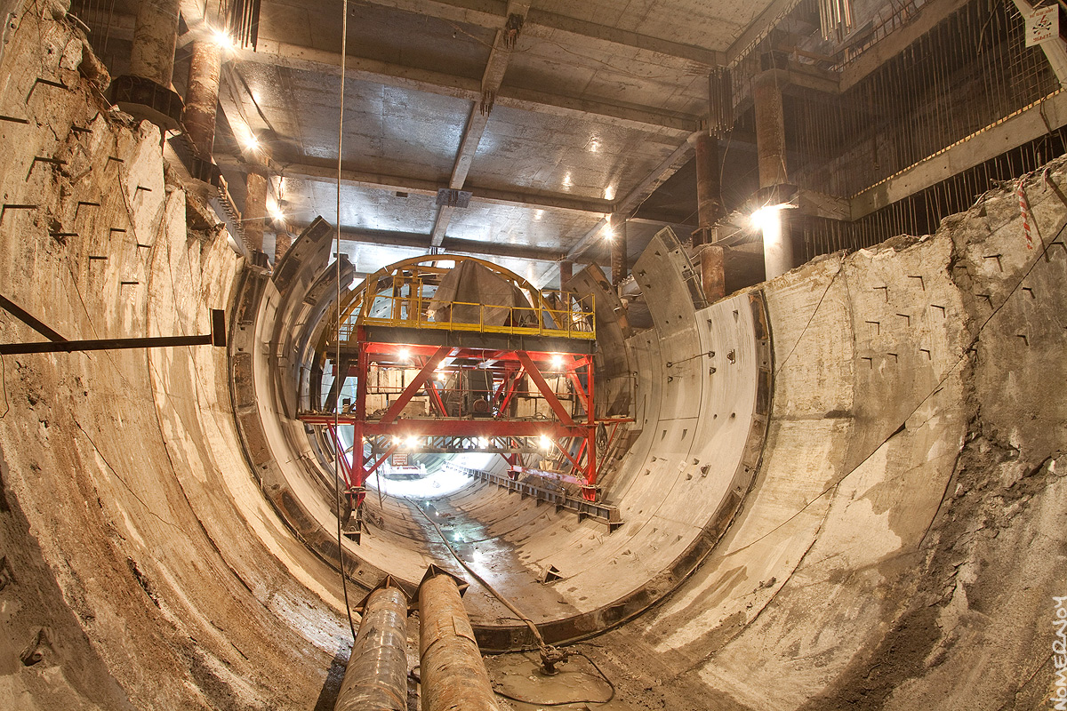

На демонтажном котловане за станцией, после завершения работ по устройству внутренних железобетонных конструкций приступили к обратной засыпке грунтом (песком) зоны, куда должен выйти щит. Засыпка эта технологическая необходимость, поскольку щит с активным пригрузом забоя, и выпускать его в пустое пространство видимо нельзя.
Но тогда возникает вопрос, почему здесь потребовалось произвести засыпку, а в демонтажной камере у "Проспекта Славы" обошлись без нее? Или все дело в разнице в величине давления, создаваемого в призабойной камере при проходке в кембрии (на Славы) и в слабых обводненных грунтах на этом участке?

Возможно после демонтажа на Славе выявили деградацию и в будущем решили не экспериментировать с холостым выходом
Re: Новокрестовская
Ремонтировать режущий орган в котловане тоже передумали?

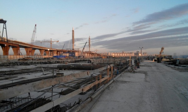

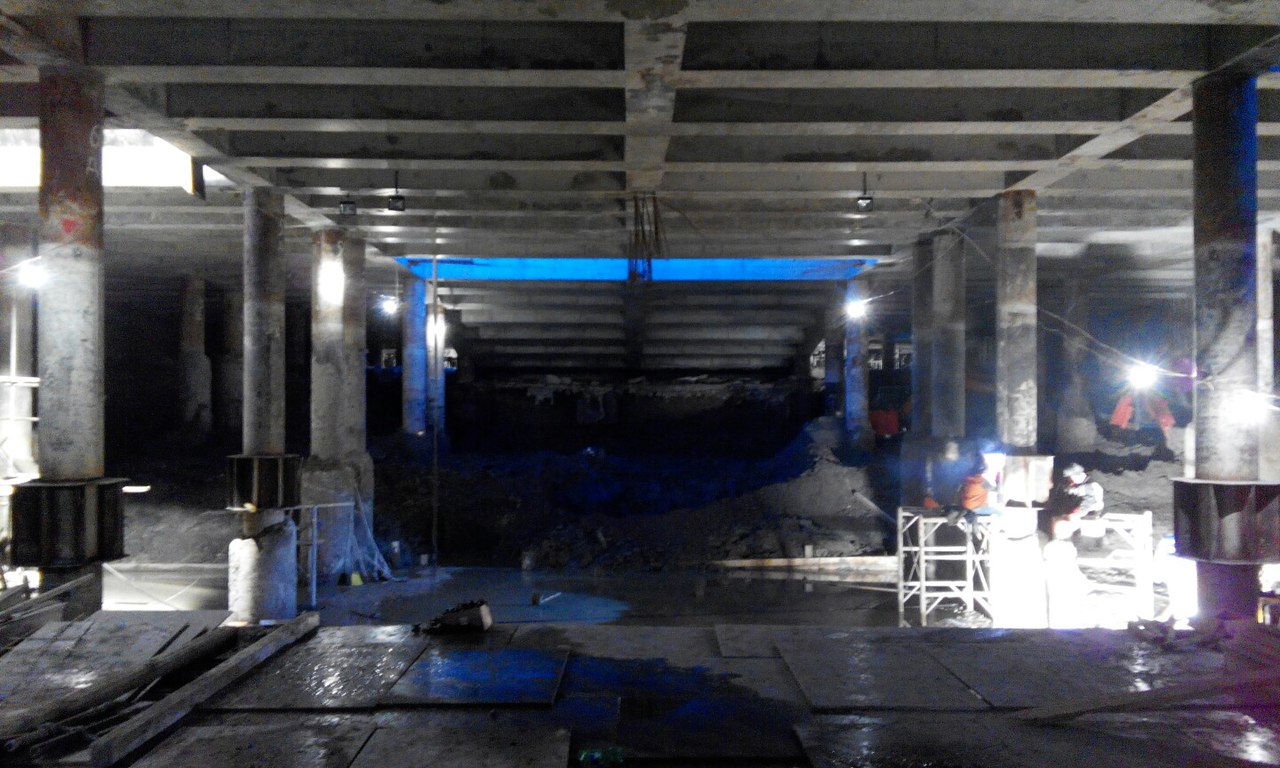

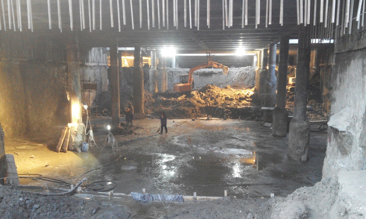

Коротко о прогрессе на сегодняшний день. Выемка грунта до уровня первой временной бетонной плиты завершена практически по всей длине котлована, кроме участка со стороны "Приморской" где устроен съезд для техники. Почти завершен монтаж свай-колонн (осталось 2 или 3). Верхняя плита-перекрытие забетонирована на 1/3 длины станционного комплекса, а ее армокаркас готов почти на половину длины станции. Со стороны "Беговой" под перекрытием началась и разработка грунта второго горизонта (см. фото), до второй временной плиты, это примерно 9 метров вниз от верхней плиты перекрытия. Технология производства работ абсолютно аналогична и знакома по опыту "Дунайской". Грунт экскаваторами перекидывают к технологическому проему и оттуда черпают грейфером. На демонтажном котловане за станцией завершена частичная обратная засыпка. Там уже все готово к приемке щита и работы пока не ведутся.

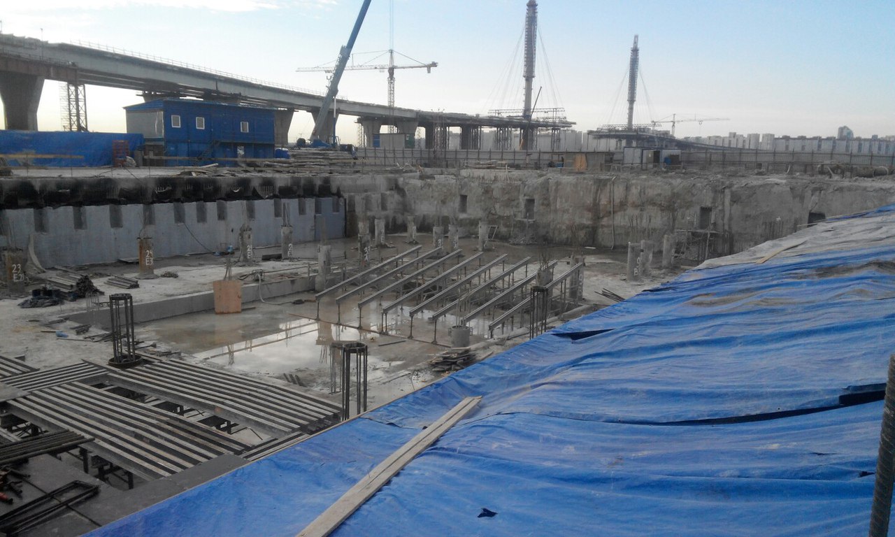

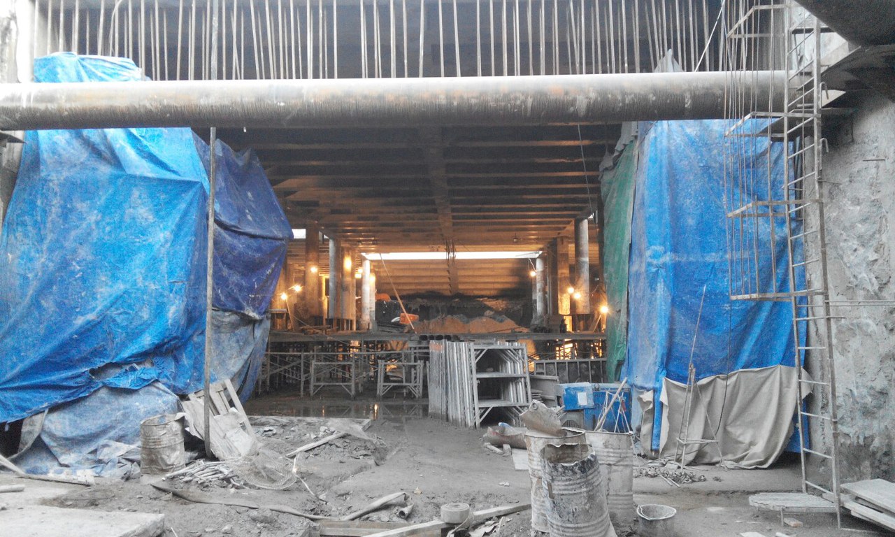

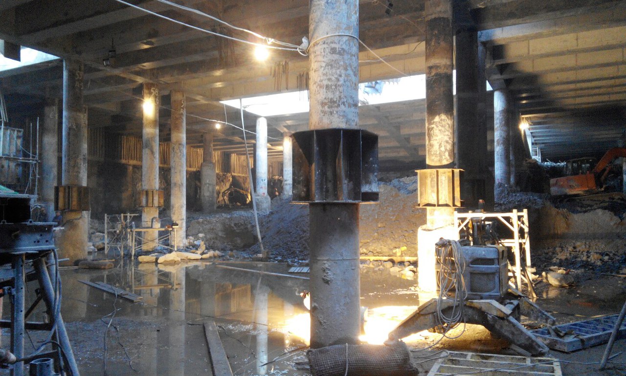

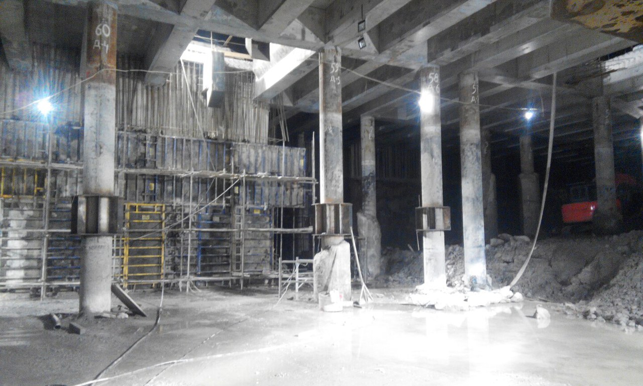

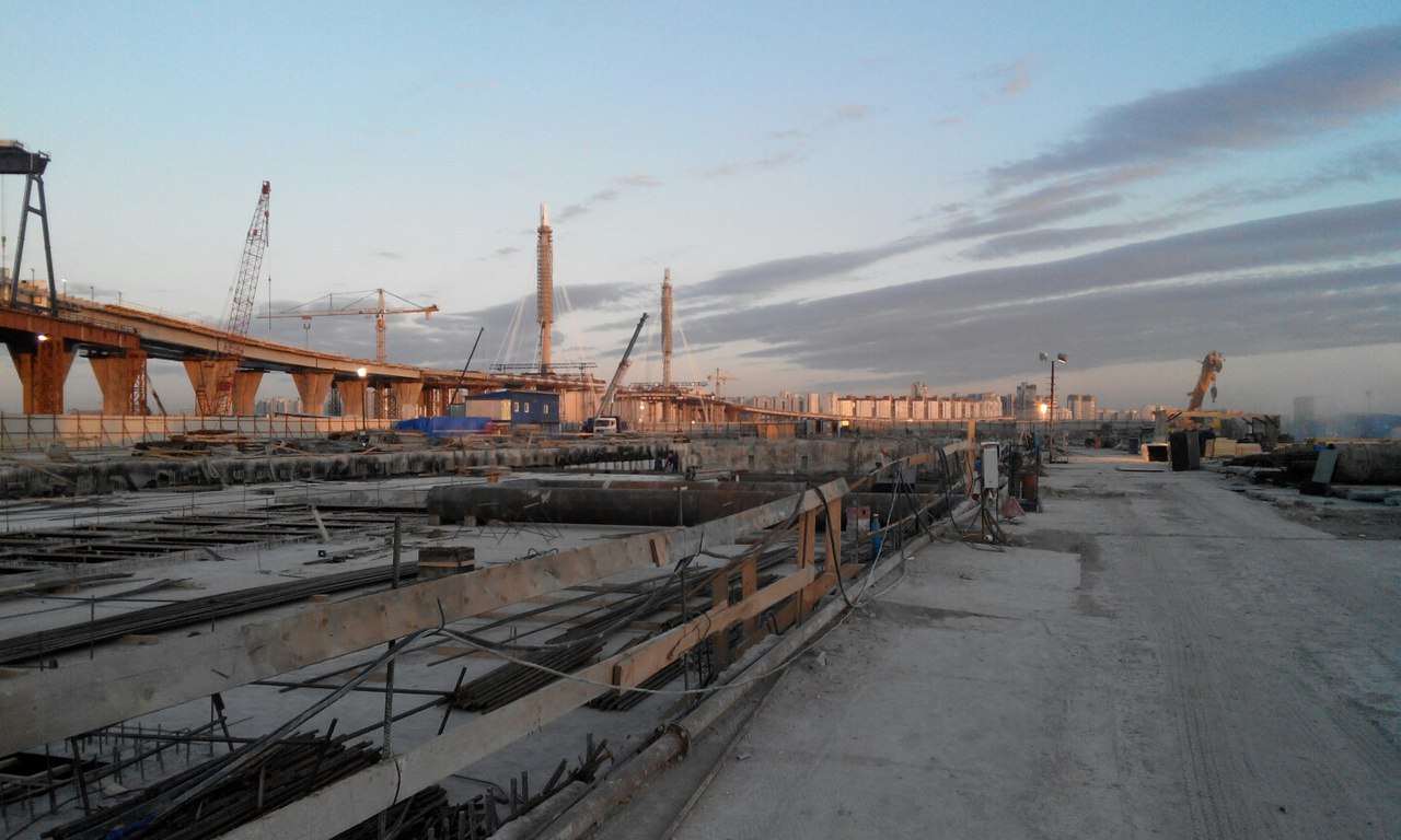

О прогрессе на начало мая. Первая временная бетонная плита залита по всей длине котлована, грунт разработан тоже полностью до ее отметки. Заливается активно верхняя плита-перекрытие, осталось метров 40 до конца котлована. Под плитой со стороны "Беговой" продолжается разработка грунта и заливка второй временной бетонной плиты (глубина примерно 8,5 метров). Грунт уже разрабатывается в зоне платформенного участка. На сваях-колоннах навариваются специальные конструкции, на которые будет опираться второе постоянного перекрытие, подготовка в заливке которого уже началась. Работы идут быстро, раза в 3 быстрее чем, все тоже самое на "Дунайской". Есть подозрение что быстрее настанет время разработки грунта еще глубже, чем станцию пройдет щит.

Непонятно таки, как будут разрабатывать третий ярус и разбирать обделку, если внутри будет продолжать работать конвейер :unknown:
Re: Новокрестовская
Вроде есть такие планы. Но для этого потребуется защитная конструкция, которая позволит производить демонтаж верхней части обделки над работающим конвейером и транспортным отсеком.
