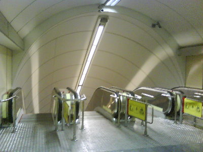

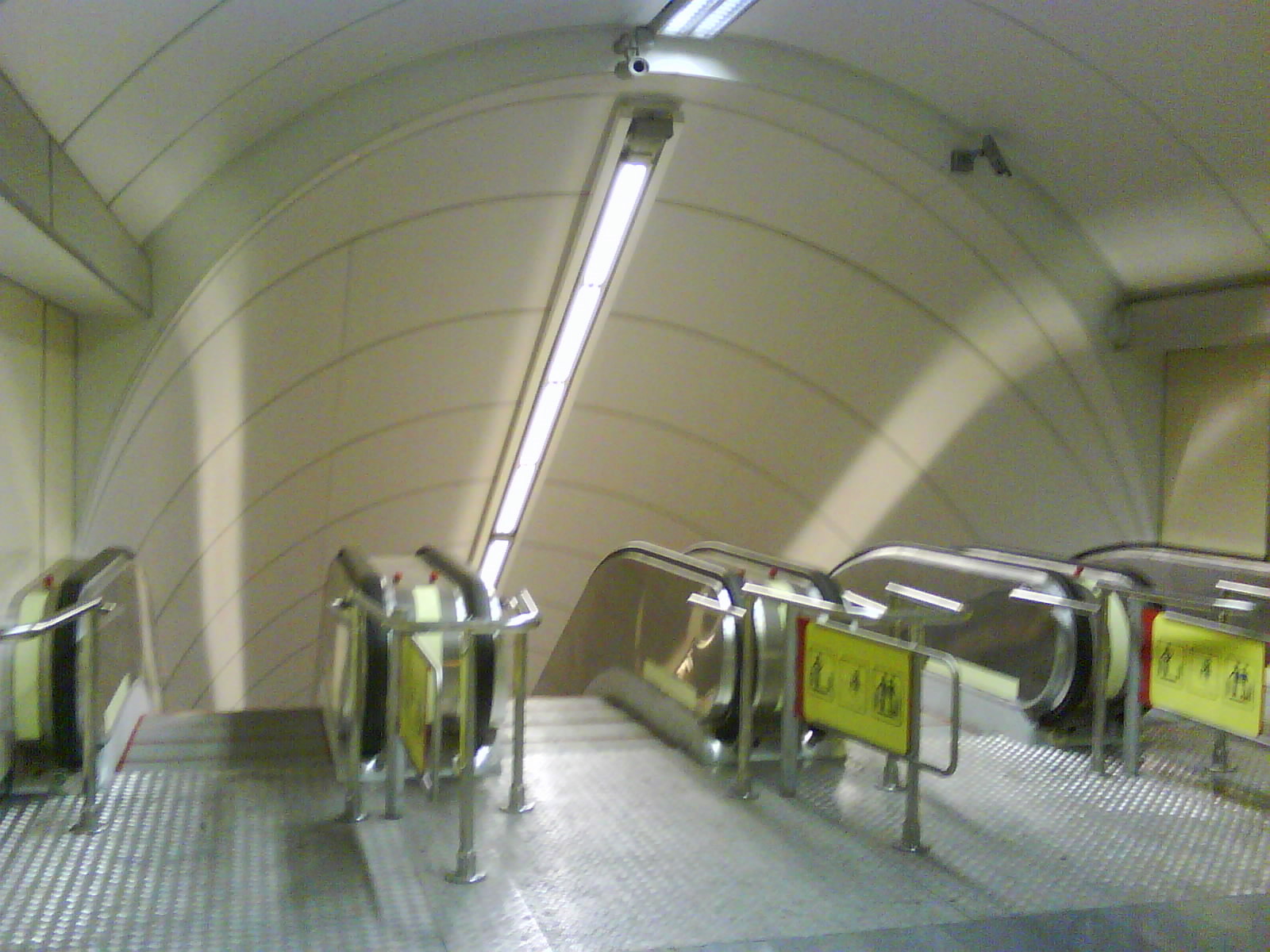

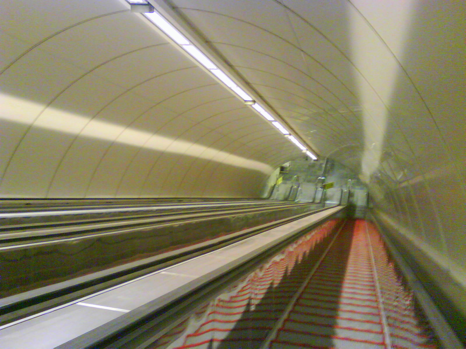

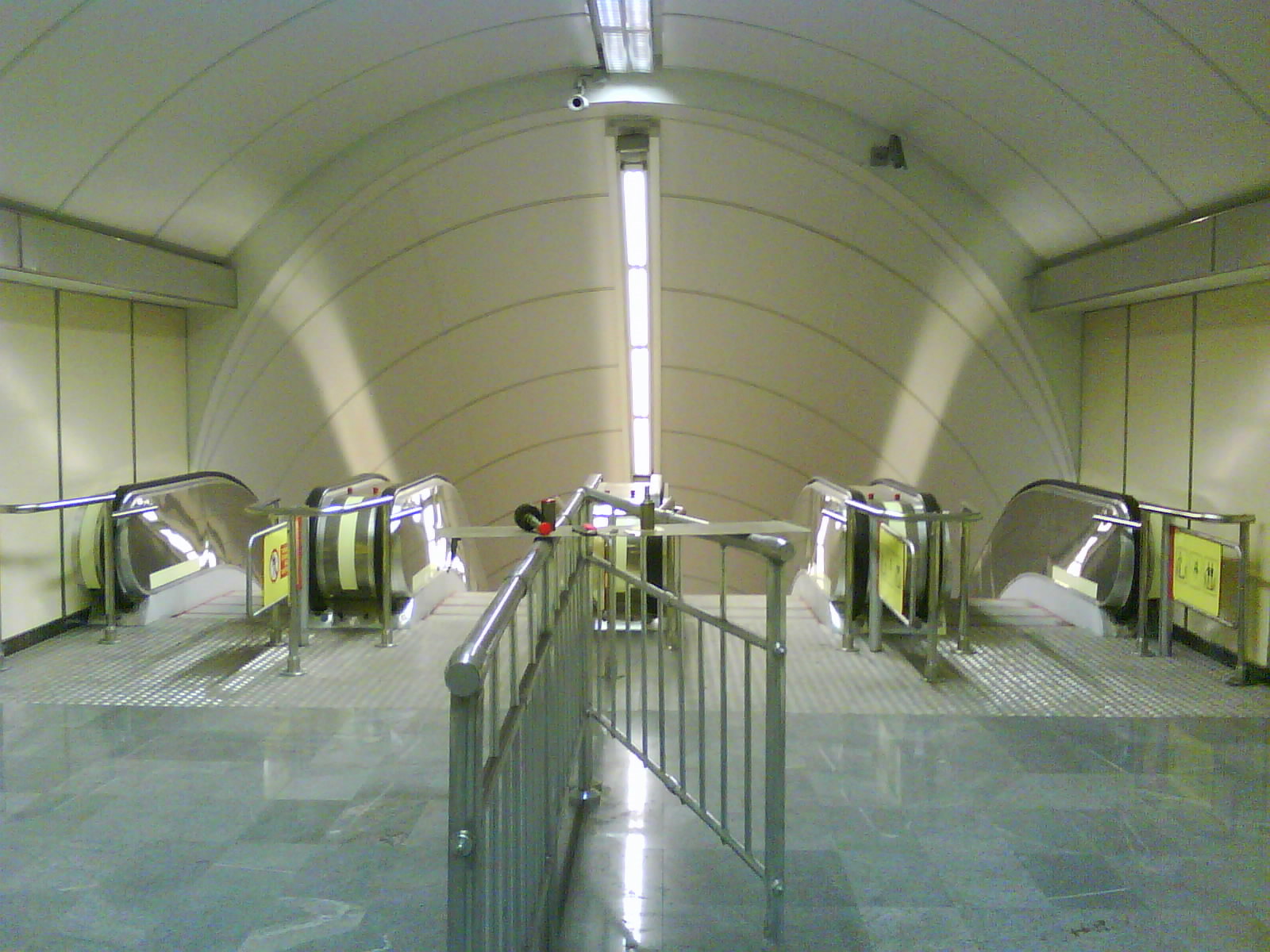

Был сегодня на эскалаторах,и заметил,что ширина ступени вроде действительно не меньше метра(рулетки с собой небыло,к сож.),но ширина самого прохода реально меньше. Двум человекам стоять рядом трудновато. Есть свежее фото.

С виду - вроде бы все готово, признаков ремонтых работ не видно (по крайней мере, со ступенями). Хотя впечатление, наверняка, обманчиво. :(

Работ там не велось никаких,открыты все эскалаторы,на станции тишь да благодать..
