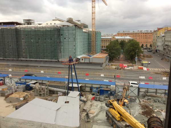

Думается, что это арматурный дворик и проч, для защиты от солнца и дождя.
А слева, кажется, крышка для шахты, тоже для аналогичных целей

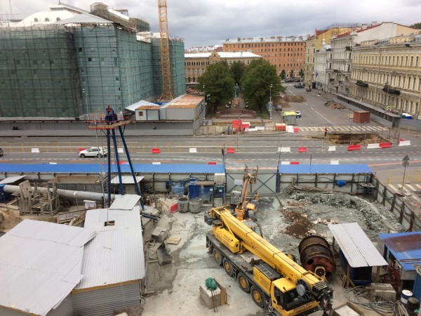

Ошибался я, вот последнее фото в сезоне! :D (31.07.16)

Интересно, что это за хитроумная конструкция?

Думается мне, что это конструкция будущего копра.

Ну то что копер будет рано или поздно, это понятно. Но зачем так? Какое отношение сей треножник имеет к копру?
А шахту вроде бы крышкой закрыли, которая раньше лежала рядом...

на 1 августа 2016 пройдено - 26 метров. Всего будет 59 + рассечка.
Тренога, это лебёдка для бадьи, с помощью которой выдаётся порода.

Gornyi писал(а):Тренога, это лебёдка для бадьи, с помощью которой выдаётся порода.
Тренога выполняет функцию копра, на котором установлен шкив бадьевого подъёма. А лебёдка - под навесом.

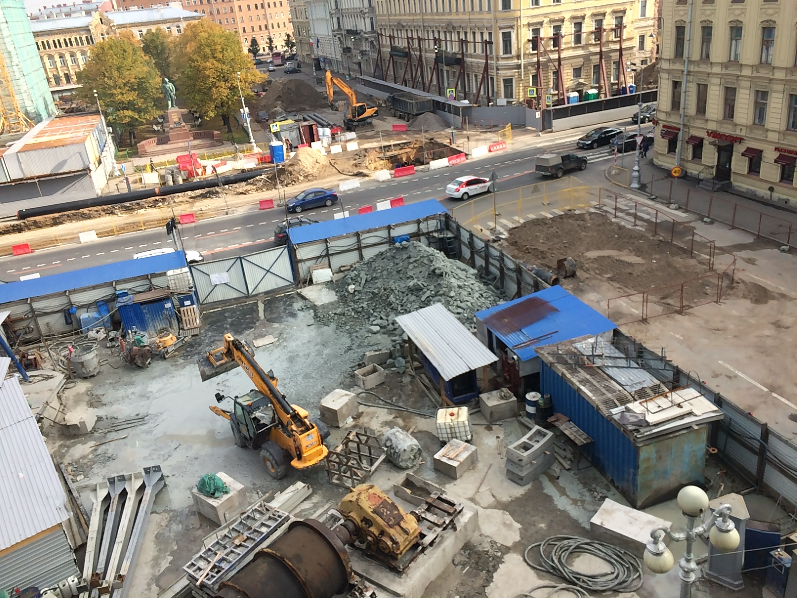

Расширение площадки (14.09.16)

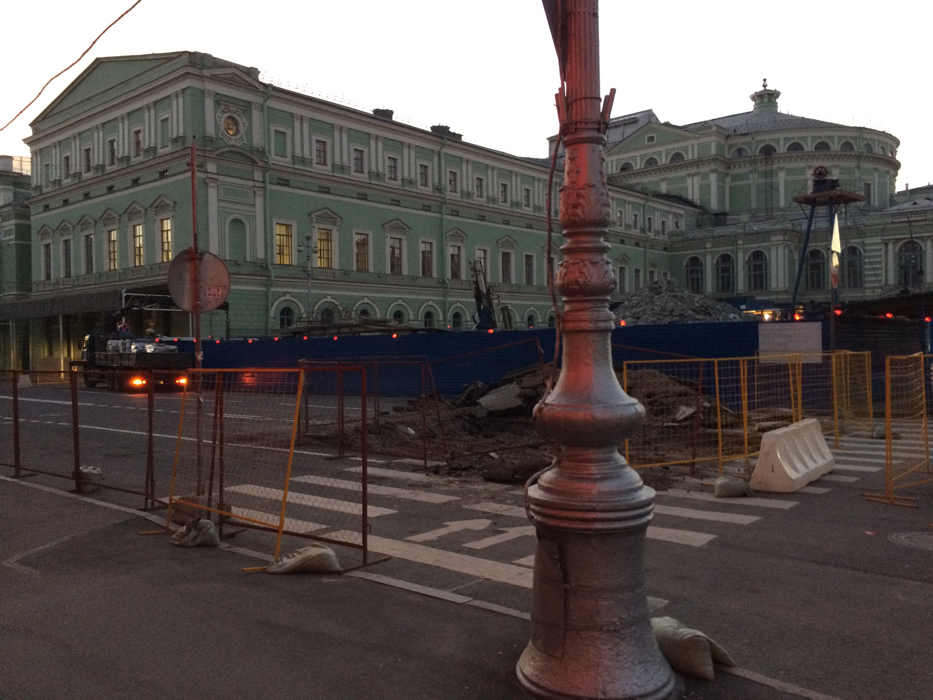

(03.10.16)

На фото похоже, что на площадке лежат опоры для горного комплекса. А сколько на данный момент пройдено метров ствола? Господа инсайдеры, ждём информации от вас! :)
