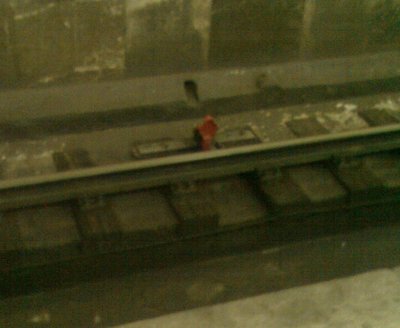

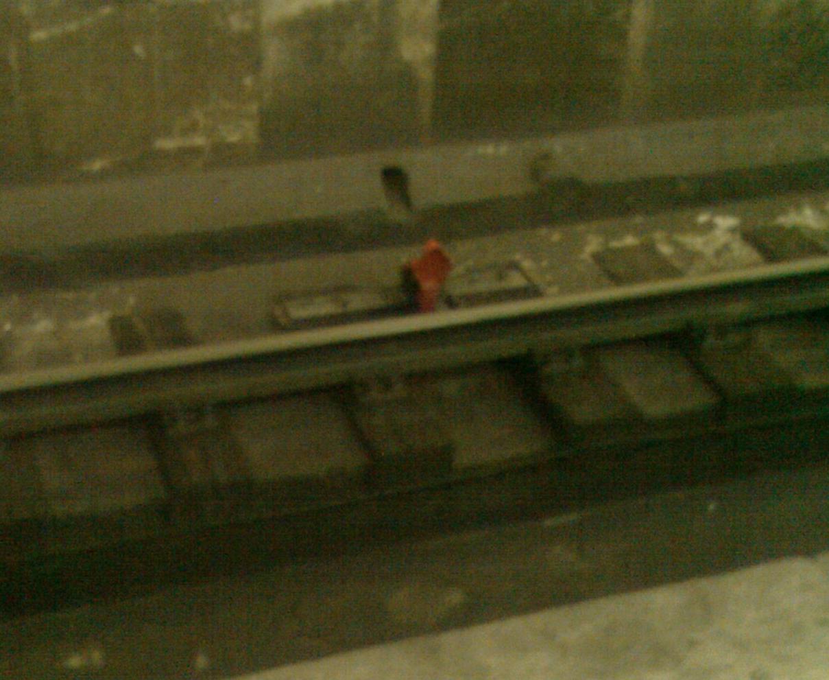

Что за красный "штырь" торчит на станциях недалеко от рельс, обычно там, где хвост поезда, с левой стороны? Хорошо видно на техноложке. Такое ощущение, что поезд цепляет за него чем-то и это служит сигналом для полной остановки.

Конкретно это, кажется, инерционный автостоп. За него цепляется скоба автостопа поезда, которая срывает специальный клапан и останавливает состав. Однако этот автостоп в штатном положении поезд преодолевает без срыва скобы. Кроме этого на перегонах светофоры также оборудованы автостопаким, но уже попоротными. В случае запрещающего сигнала автостоп находится в рабочем положении и срывает скобу. При открытом сигнале поезд проходит автостоп без приключений.
Если вы посетите музей метро в Москве или Петербурге, то увидите светофорный автостоп в действии.

Сообщение denco »
Пока я писал - Тушка меня опередил :)
Только немного уточню, что инерционный автостоп рассчитан на определенную скорость его проезда. При меньшей скорости он просто проворачивается без последствий, а при большей - не успевает и срывает клапан.
А принцип действия обычного автостопа (у светофоров) можно посмотреть, например, на Невском проспекте - у головы поезда в сторону Горьковской. Кажется еще на Ветеранов светофор (и, соответственно, автостоп рядом с ним) в сторону оборота стоит на самой станции.
Сообщения: 6769
Re: Глупые вопросы (нечто вроде ЧаВо)
Да много где. На КВЛ и МПЛ повсеместно. Если поезд несётся со большой скоростью по станции, то данный автостоп сорвёт клапан на поезде и тот остановится принудительно.

Игерратов писал(а):Не более 35 км/ч при проследовании платформы станции без остановки.
У сигнального знака «ОПВ» скорость должна быть снижена до 25 км/ч для исключения сработки срывного клапана хвостового вагона от автостопа.
