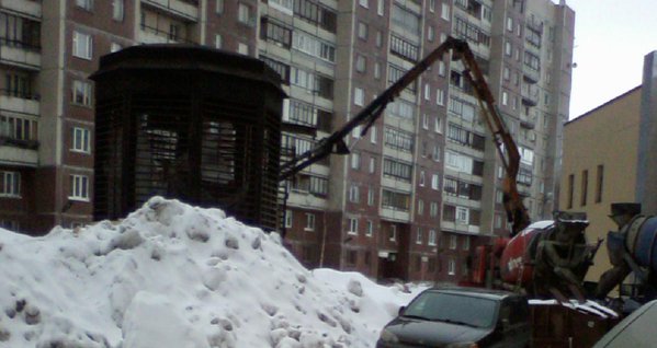

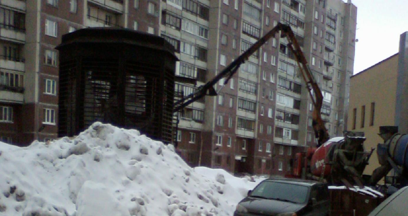

А что за ковырялки на 324 с декабря месяца идут?

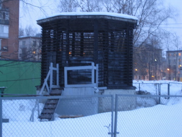

Реконструкция ВШ... Реконструкция. Конструкцию меняют? Или полностью переделывают, и снаружи и изнутри. Скорее внутри, раз закончить обещают к концу 2011 года. Не киоск же переделывать два года. Но все равно, почему два года? Оборудование еще не начинали делать? Тогда зачем начинать реконструкцию? Хорошо, конечно, что ВШ находится в замкнутом пространстве двора, и никому не мешает огороженная территория. Вопросов на самом деле два. Раз: что такое реконструкция ВШ? Два: если поменяют и киоск, то есть ли в базе любителей метро фотки нынешнего киоска в нормальном качестве?

Ну что вы в самом деле?
Киоск- это незначительная деталь вентшахты. Ствол- гораздо серьёзнее. А кроме ствола есть ещё венттоннели. Это огромный объём работ. Кроме этого есть ещё и оборудование, тоже неслабо.

Ремонтируют, ремонтируют....
минимально это: чеканка швов и заделывание течей, монтаж нового ЛХ (лестничных маршей), монтаж освещения, ремонт киоска.
максимально: замена обделки (с полным демонтажем чугуна), замена МК, замена карлсонов, демонтаж/монтаж шумопоглатителей + все остальное. Так случилось с ВШ8
