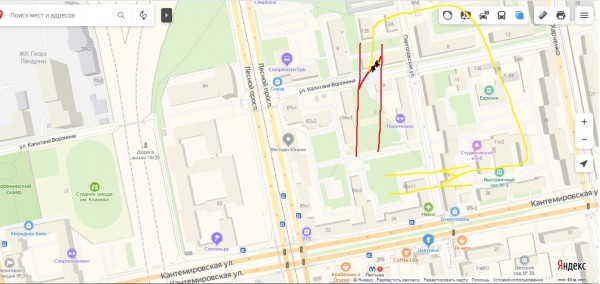

Тоннели КВЛ ? в разных уровнях? а как тогда раньше съезд функционировал? Впрочем это неважно, вон схемка "фломастером по карте". Правда, в зависимости от того, какое депо будет обслуживать, ТЧ-1 ил ТЧ-4, при такой ССВ - нужно обернуться по Академу в первом случае и потом на Лесной менять направление при подаче на линию, а во втором случае - менять направление по Лесной при подаче и Оборачиваться по Нарвской при снятии с линии.
Но это всё ещё требует одновременного строительства Горный Институт-2 - Лесная-2, что долго и дорого. На Горном будут оборотники и у 4 и у 7 линии, и если их соединить - то идти по часовой можно вообще хоть по одному перегону, строя противошёрстники.

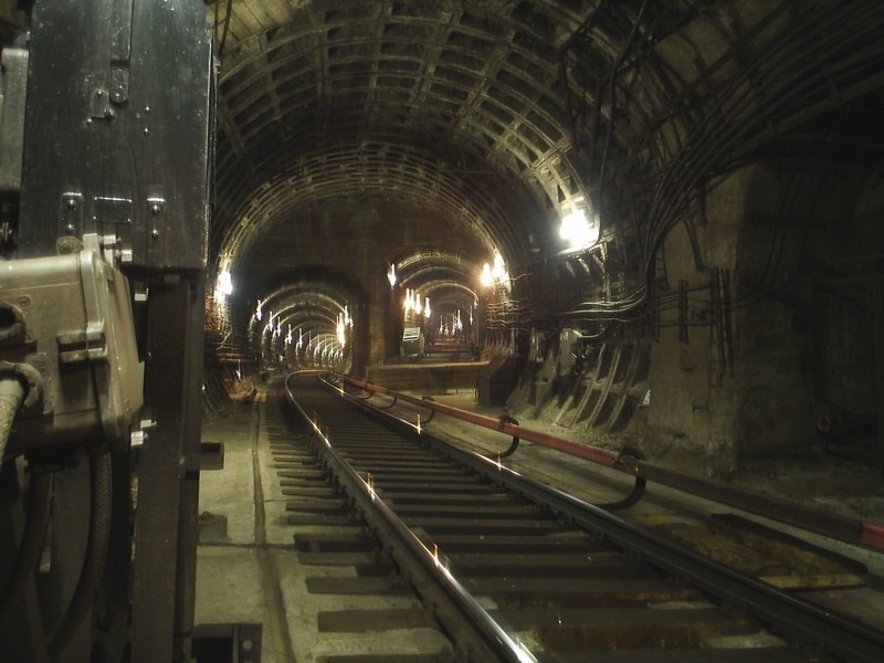

Вот вам фото для понимания (фото не моё). Посмотрите, насколько один тоннель ниже другого:

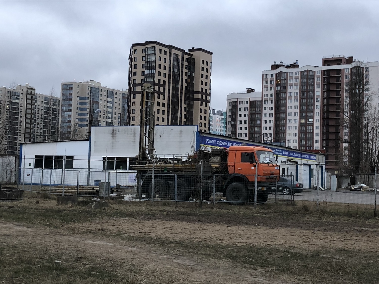

Сегодня утром на углу Маршала Блюхера и Лабораторного работает бурилка.

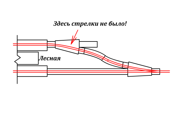

На Лесной не было стрелки по II пути, посмотрите, пожалуйста, схемку

Интересно. получается, путь на выходе со съёзда лежал на временных подставках которые потом убрали, снизив УГР до существуюущего? Подточить эту "ступеньку" из путевого бетона не представляется возможным?
