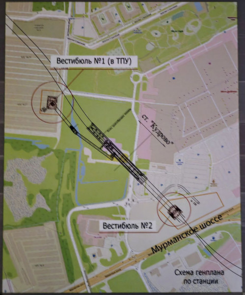

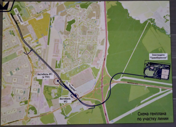

Появились еще рендеры и схемы станции Кудрово. За информацию и плакат спасибо нашему коллеге и форумчанину с ником tyasha, зовут Георгий. Он любезно предоставил нам эту информацию. Как сообщил Георгий данный плакат весит у него на работе с 2021 года, что дает право думать, что схема и рендеры актуальные. Проект станции выполнил наш любимый Ленметрогипротранс.
Общий план плаката
Общий план плаката
Схема генплана по участку станция Ул.Дыбенко-Кудрово(Народная)
Схема генплана станции

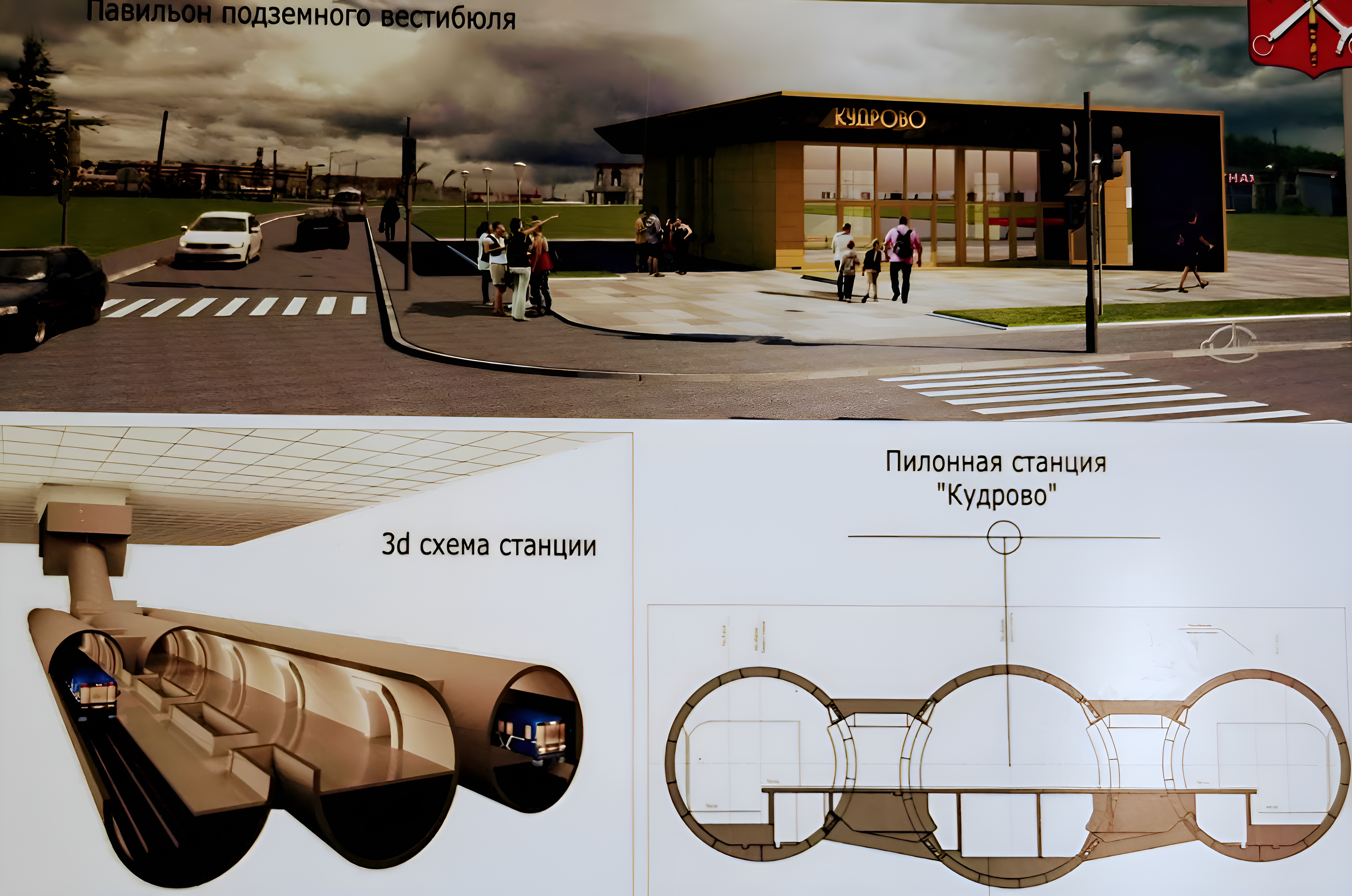

Наземный вестибюль, разрез станции

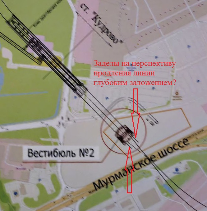

Заинтересовало путевое развитие станции.
Судя по картинке, на продолжении главных путей за станцией "Кудрово" запланировано сооружение двух групп камер съезда на перспективу продления линии. Примерно так, как сейчас за "Проспектом Просвещения".

Это перспективное продление - единственный аргумент нужности этой станции, тупики будут направлены в нужную сторону. Вообще надо трассу заворачивать под Кудрово, а построенный тоннель забутить или использовать как-нибудь в технологических целях. Вот этот советский проект "на продолжении Товарищеского" сейчас выглядит абсолютным анахронизмом. Так и выходы вдобавок запроектировали - первый (к ТПУ) опять с лестницами и переходным коридором (в чистом поле-то), а второй непонятно для кого, даже представить себе не могу кто им мог бы пользоваться.
