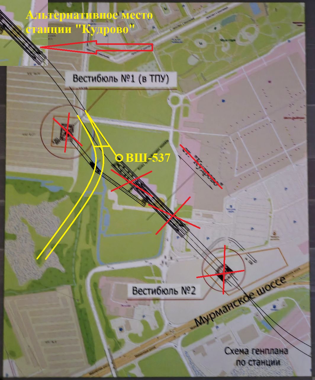

А я сдвинул бы место строительства станции назад метров на 500-600 (в сторону "Улицы Дыбенко"). А дальше, - как предложил GelezinisVilkas, отвернул бы трассу в направлении проспекта Большевиков. А оставшийся участок пройденного перегонного тоннеля за станцией (совсем небольшой) можно было бы использовать в качестве венттоннеля НВУ.

Да, это правильно. И второй выход можно бы было на другую сторону железки вывести в город. А депо?
Сообщения: 14742
Re: Кудрово
А депо, пожалуй, проще построить в промзоне за Ольгино (и связь с ж/д можно обеспечить).

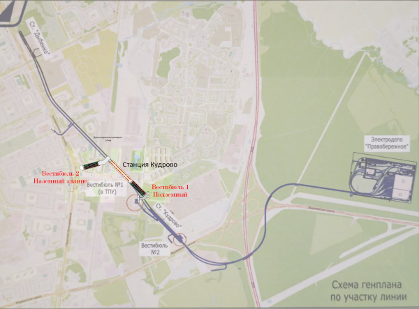

Предложу и я свой вариант. В отличии от предложения B40, а решение правильное я бы станцию чуть опустил. С таким расчетом чтобы второй вестибюль через коридор и эскалатор был ближе к проспекту Большевиков и Кудринского переулка там думаю места хватит построить наземный вестибюль. А первый вестибюль разместить под улицей центральной ближе к проспекту Строителей и сделать его подземным, с учетом расширения центральной улицы. Что касается путевого развития то можно все так оставить с одним но. Главные пути да завернуть с учетом продления в сторону Русановки и далее в Новосаратовку. Да и насчет ТПУ из подземного зала можно сделать выход на автовокзал.

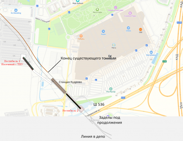

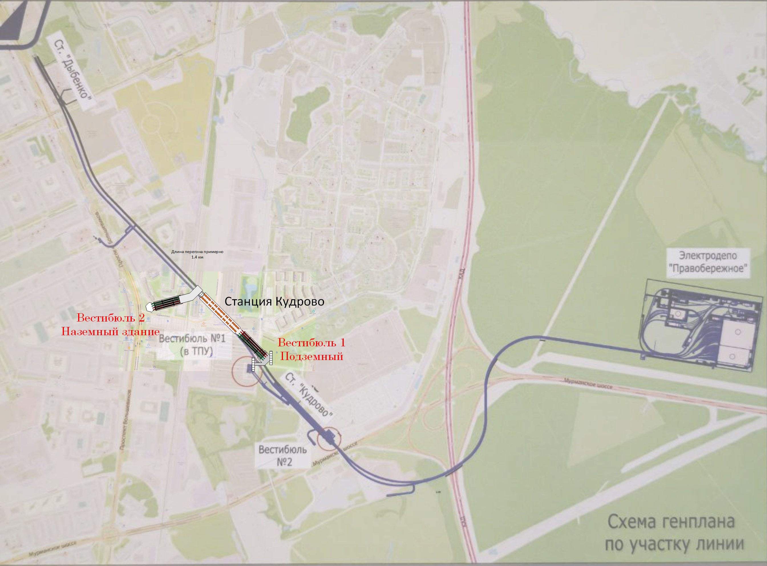

Алёша, я видел ваши посты. Мне на схеме, как дураку, не понятно.) На последней схеме не видно, куда выходит заделы или запасной участок - тупик? Потому, что в процессе строительства на практике мы что-то меняем, так как в процессе строительства проясняются неучтенные проблемы. У вас есть картинки будущей станции, но не все видно.
Я смотрю на картинке viewtopic.php?p=343953#p343953 там есть вестибюль 2 и там странные короткие хвостики я но там написано вестибюль. Где можно посмотреть условные схемы в метростроении на вашем языке, а то на карте все же одним цветом помечены, что и затрудняет к пониманию проекта строительства. И еще вопрос, зачем в перегонном тоннеле такие резкие перегибы? Ведь любой школьник знает, что любые повороты это затраты энергии и к снижению скорости подвижного состава. И в конечном случае, сумма перегибов это высокая цена строительства до конечной точки и цена времени в пути. Зачем ездить зигзагами, если можно и проще ездить по прямому пути. :)
Скиньте, пожалуйста, 3d модель станции Кудрово и его перегонный участок в формате pdf или в ином формате. Я хочу осмотреть со всех сторон в трехмерном пространстве, а не на картинке. Автоматика, ТПП и трубы можете скрыть. На схеме тяжело читаю и отсюда расхождение в понимании на форуме. Благодарю за внимание. :beer:

Специально для вас сделал как будет
