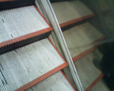

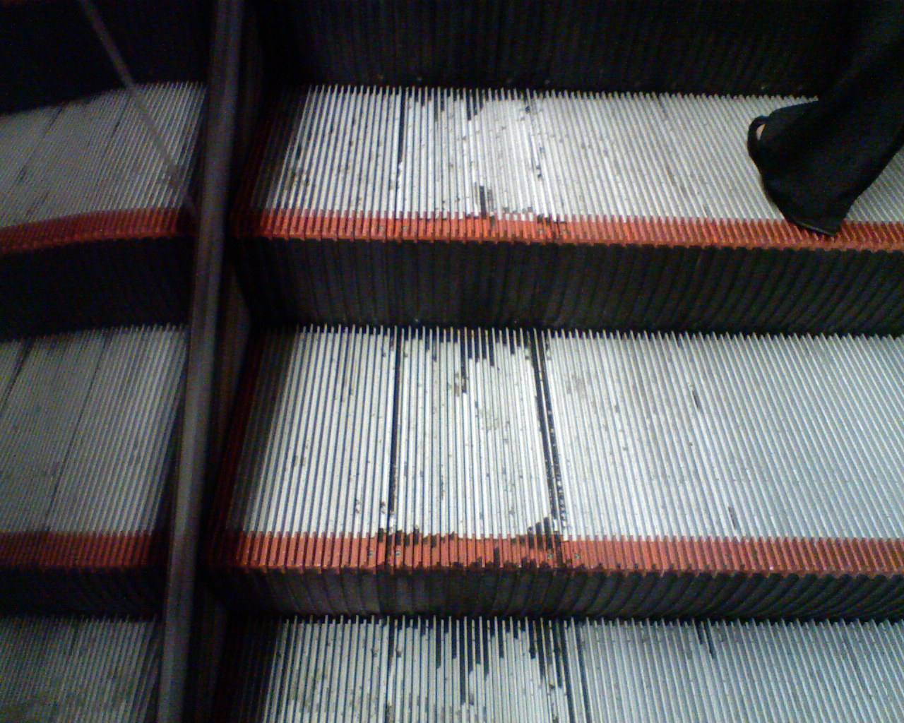

Кто там говорит, что всё пучком. Прокатился сегодня специально и в шоке. Вибрации полотна такие, что когда встаёшь на твёрдую землю, то ноги гудят..
А как вам фото?? Помнится анонсировалась суперсистема смазки от которой не будет грязи, "как раньше"... Кхм, а что тогда на ступенях, просто кисель бабушка разлила?
Я уж молчу про фартуки, которые скоро, судя по всему, будут протёрты до дыр..

что такое "фартуки" у эскалатора?
- Night wanderer
- Сообщения: 148
- Зарегистрирован: 14 июл 2008, 17:02
- Станция метро: Балтийская
- Откуда: из под питера
Re: Спасская
Фартук у эскалатора это часть балюстрады расположенная ,как бы с боку от ступени на фотке сверху видно что она очень сильно стёрта ступенями , на эскалаторах типа эт ,лт и эм есть специальные тяги с помощью которых регулируется зазор ступень - фартук к сожалению т.к я уже 2 года не работаю в эс службе не помню зазоры, .
