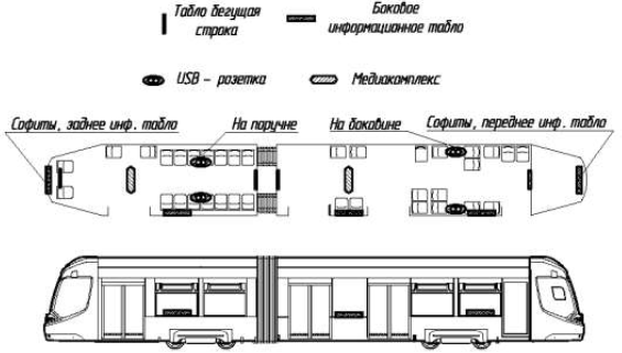

По недавнему конкурсу на дорогие сочлененные 4-осники, 3 штуки, вместо ожидавшихся "Варягов" 71-922 к нам приедут чудища неведомые. Насколько понял, контракт с победителем уже подписан.
Встречайте творение доктора Франкенштейна сумрачного ПК ТСовского гения — 71-923, 19-метровый трамвай с первой секцией от "Витязя" и последней от "Варяга":
За более чем 10 лет транспортного любительства я не слышал о вагонах с такой компоновкой где-либо в мире вообще. Хотя, справедливости ради, подобное было нафантазировано в каком-то старом буклете УКВЗ к его линейке частичных низкополов.
И, да, он короче ЛВСа. 131 чел. при 5 чел./м2, 10т на ось.
Как оно вообще не падает? С точки зрения строительной механики это геометрически изменяемая система, точнее, близкая к ней.

AgRiG
Михайло писал(а):Как оно вообще не падает? С точки зрения строительной механики это геометрически изменяемая система, точнее, близкая к ней.
"Геометрически изменяемая", если неправильно предположить степени поворотности тележек. Тут, на 99% уверен:
- Тележка под более длинной секцией поворотная, как в обычном четырехоснике. Собственно, как в Витязе, т.е. это полунавесная секция, характерная для многих 6-осников на пространстве б.СССР и некоторых 8-осников.
- А вот под короткой — неповоротная, как в обычной схеме "червяка" с неповоротными тележками и навесными секциями, коим является "Варяг" (и, к примеру, "Электрон").
На 1% оставляю, что обе тележки поворотные, но либо их углы поворота, как у КТ4, связаны между собой, либо одна из тележек связана с сочленением. Но, учитывая характерное поперечное расположение сидений в задней секции, сомневаюсь, что она существенно поворотная, разве что подрессорена.

Михайло
AgRiG писал(а):- Тележка под более длинной секцией поворотная, как в обычном четырехоснике. Собственно, как в Витязе, т.е. это полунавесная секция, характерная для многих 6-осников на пространстве б.СССР и некоторых 8-осников.
Т.е. вот так?

AgRiG
Михайло писал(а):Т.е. вот так?
В горизонтальной плоскости — именно. А вот в вертикальной — думаю, более вероятно, что сочленение там с поворотным узлом внизу и вверху, т.е. без возможности "прогибаться", с единственной степенью свободы.
