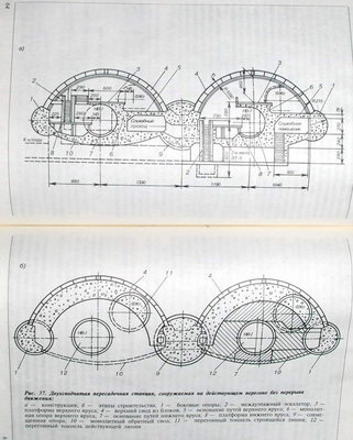

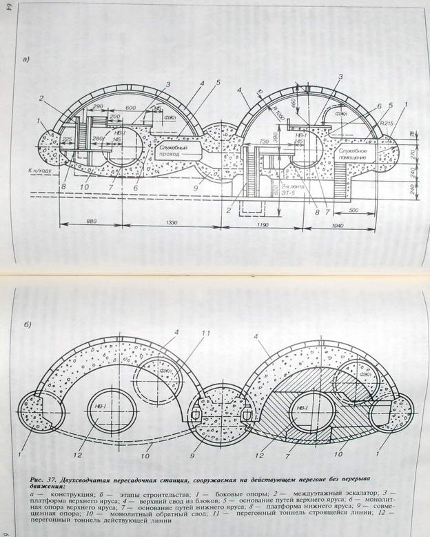

Вот и текст с картинкой, но из другого источника, чем постами выше.
- Сообщения: 14772
Re: Непостроенные станции линии №3
Rumm
Как книжечка называется? И если можно, с выходными данными.

тема называется Непостроенные станции линии 3, т.ч. не лишним будет заметить, что эту конструкцию можно еще будет применить на пересадочной Хрустальной (между Елизаровской и ПлАНом), если решат делать нормальную замкнутую Кольцевую, там и осадков особенно боятся нечего... да и через Адмиралтейские, если забыть об осадках (ведь Чкаловскую-то спокойно построили под плотной застройкой, причем без всяких дутых скандалов), однажды пойдет, возможно, еще одна линия (Ржевка-Порт), т.ч. чем черт не шутит... главное - дожить, а метро все равно строить будут (телепортация людей, как мне сказал знакомый физик, с очень большей вероятностью невозможна)...
- Сообщения: 14772
В связи с последним сообщением в голову пришла интересная мысль: не делать пересадочной "Василеостровскую", а вместо неё "врезать" дополнительную станцию вышеупомянутой конструкции между "Василеостровской" и "Приморской". В таком случае возможно будет улучшить охват территории станциями метро в пределах острова, а также увеличить длину перегона Кольцевой линии к "Спортивной", что увеличит на ней скорость движения.
