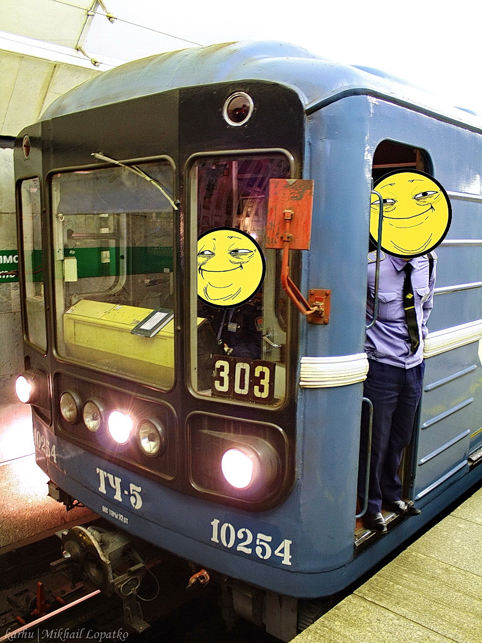

81-540 №10254
Кстати, и вправду есть вмятина такая, "улыбочкой", поверх которой номер ТЧ?
Re: 81-540
Вмятина действительно есть.
Тут только два варианта:
1) с завода так было
2) буквально недавно помяли
Как известно, на головах 10252-10257 были все 5 шашечек, и помять сквозь них - вряд ли возможно.

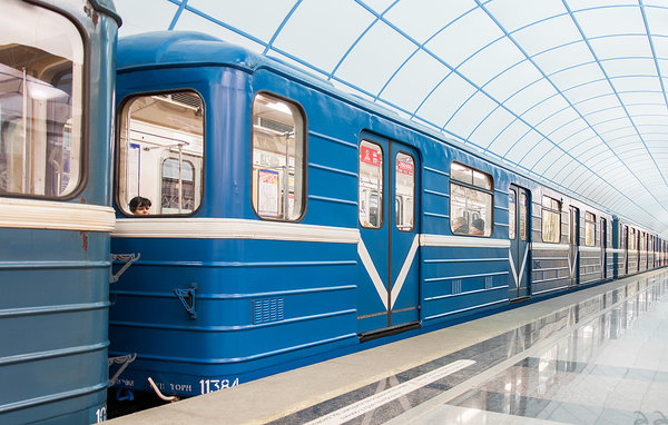

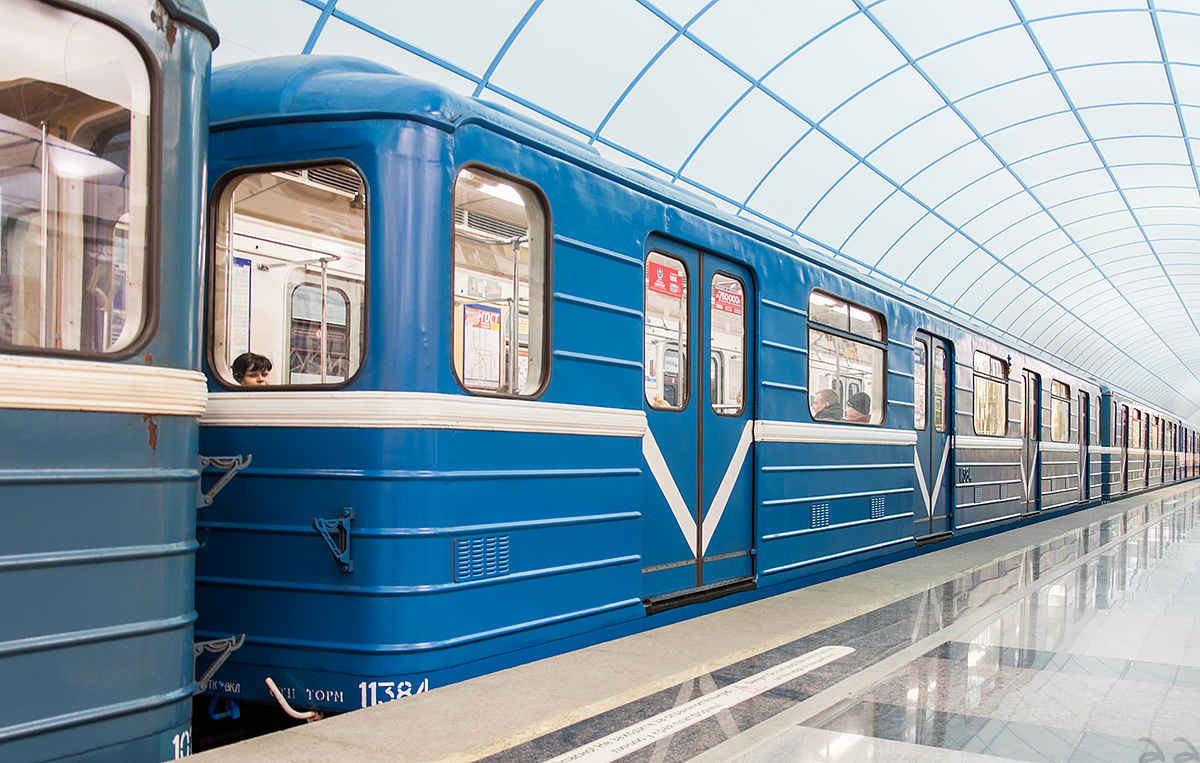

81-541 №11384, станция «Международная».
Кстати хочется отметить, что в последние пару месяцев в ПМ вагоны начали красить краской другого оттенка. Вагоны теперь не серо-грязно-синие, а именно синие. Очень опрятно и красиво смотрится.
