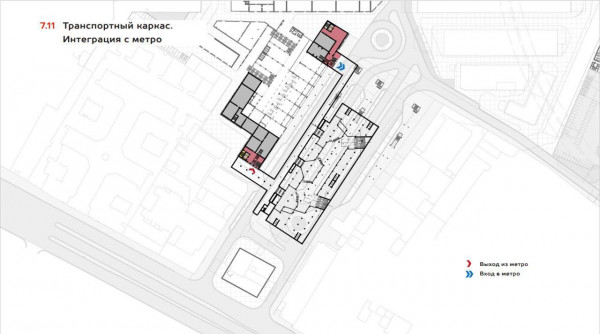

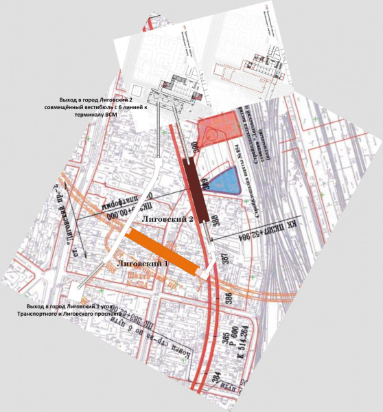

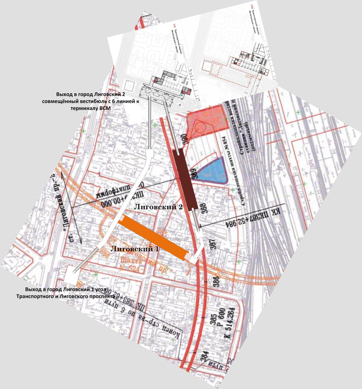

Судя по варианту расположения подуличного вестибюля с двумя наклоннами ходами, на ЛП-1 предполагают сделать новый переходной коридор в торце существующего коридора (где сейчас часы) в теле поперечной камеры к новому НХ. И скорее всего именно этот НХ будет построен первым, а уже после подуличный вестибюль прирастет выходом с ЛП-2.

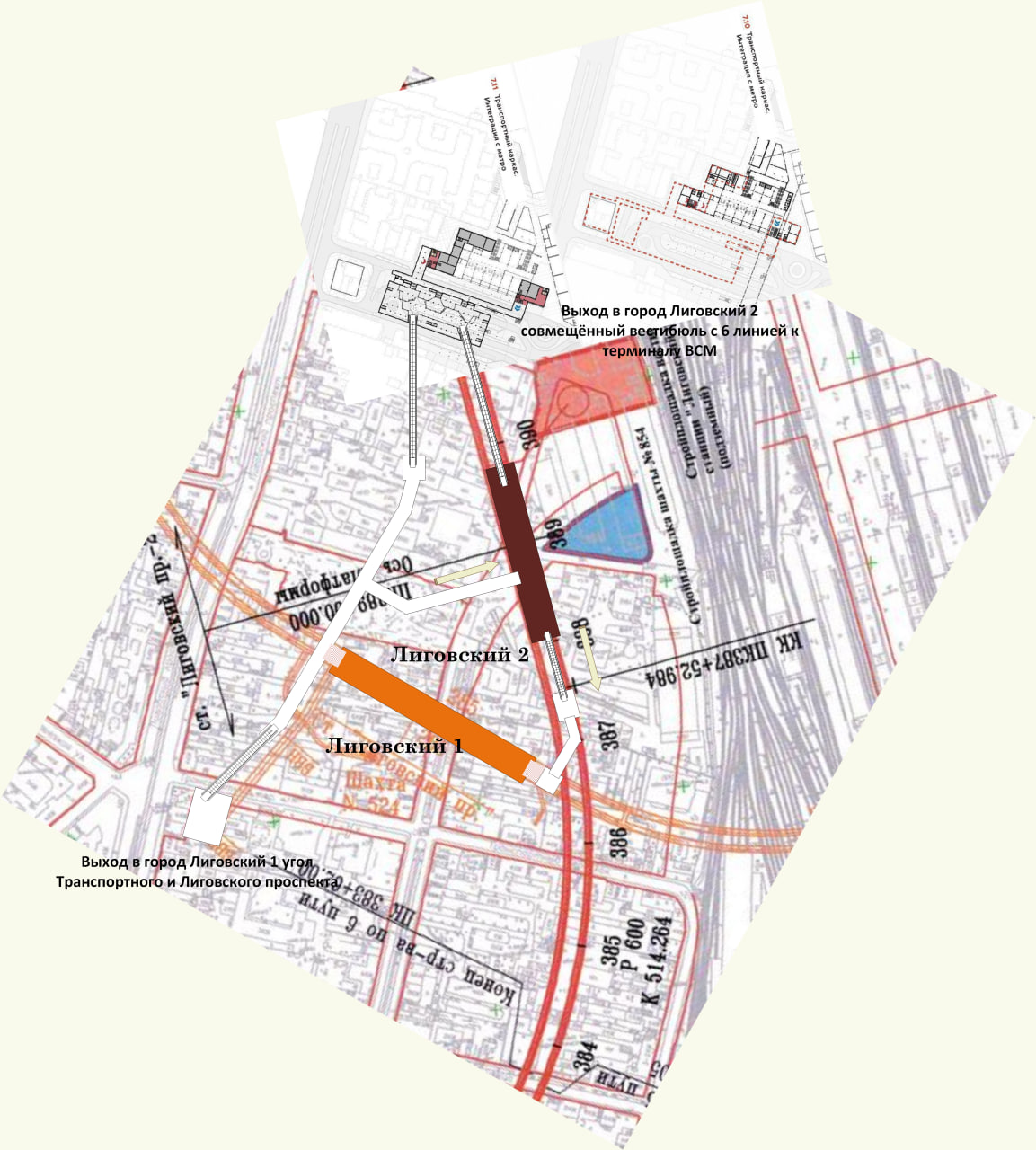

Вот примерно так будет. А будет ли поперечный коридор к Лиговскому 2 вопрос? Но в целом узел правильный с учетом единого вестибюля. Сам переход с Л1 на Л2 100% так
Сообщения: 4296
Re: Лиговский Проспект 2
Да, да. Нижняя картинка будет реализована с вероятностью 99%
В целом, задумка отличная. Осталось дождаться её реализации
