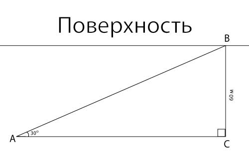

вопрос,может,и не в тему:есть-ли формула,позволяющая,зная глубину станции,и угол НХ,узнать его номинальную длину,и длину от начала до конца,если смотреть по горизонтали(например,чтобы понять,под каким местом на поверхности он заканчивается).Давно интересно.

Чудеса тригонометрии, впервые на арене:
Номинальная длина = глубина станции, разделённая на синус угла наклона НХ.
Горизонтальная составляющая длины = глубина станции, умноженная на котангенс угла наклона НХ.
P. S. Без учёта подходов, лестниц, глубин залеганий кассовых залов и прочих переменных.

Да, есть
Примем НХ за сторону AB прямоугольного треугольника ABC. Насколько я знаю, угол НХ 30 градусов. Это угол A. Сторона BC – глубина заложения станции, возьмем к примеру 60 метров.
Так как треугольник прямоугольный и угол A равен 30 градусов, то соответственно гипотенуза (AB) равна длине двух катетов BC, и равна 120 метрам.
Сторону, которую нужно найти – AC, ищем по теореме Пифагора (двойки естественно обозн. вторую степень):
AC2 = AB2 – BC2
AC2 = 1202 - 602
AC2 = 14400 – 3600
AC2 = 10800
AC = 104
Соответственно, нужная длина 104 метра.
Естественно без учета уклонов, лестниц и т.п.
Объяснил как смог, надеюсь, что ничего не напутал.
AC2 = AB2 – BC2
AC2 = 1202 - 602
AC2 = 14400 – 3600
AC2 = 10800
AC = 104

Только не все НХ под углом 30 градусов.
