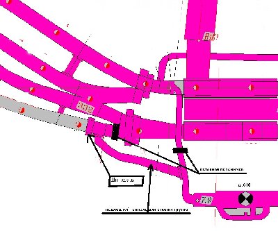

ш.618 не будет вентиляционной, через нее и будут грунт выдавать

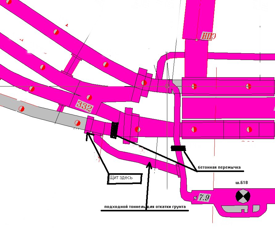

618 ствол не входит в первый пусковой комплекс, его переоборудование начнется после прходки перегона. Иначе как вы себе представляете щитовую проходку? куда грунт выдавать?

paruv @ Sun Jun 29, 2008 11:02 pm писал(а):618 ствол не входит в первый пусковой комплекс, его переоборудование начнется после прходки перегона. Иначе как вы себе представляете щитовую проходку? куда грунт выдавать?
1) 3 недели назад, бетонных пробок не было.
2) А для чего второй туннель, где щит не стоит?

естественно что пробок нет, их перед пуском линии возведут.
самый верхний тоннель - пергон к Бухарестской, по середине два тупика
